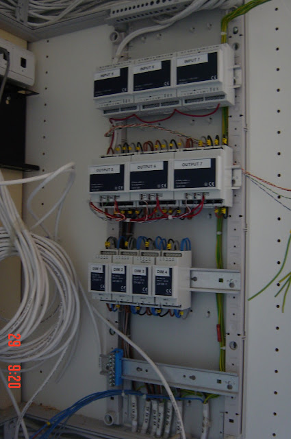

Adam Schønberg Skrevet April 13, 2009 Rapporter Share Skrevet April 13, 2009 Et billed af min tavle. [img size=600]http://www.ihc-user.dk/media/kunena/attachments/legacy/images/014.JPG Citér Link til kommentar Del på andre sites More sharing options...

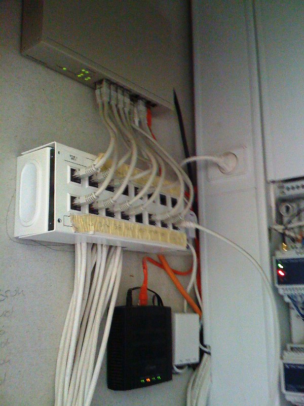

Adam Schønberg Besvaret April 13, 2009 Forfatter Rapporter Share Besvaret April 13, 2009 Min tavle [img size=800]http://www.ihc-user.dk/media/kunena/attachments/legacy/images/015.JPG Peter286 1 Citér Link til kommentar Del på andre sites More sharing options...

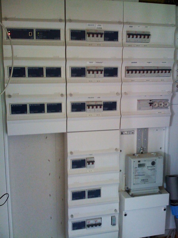

Adam Schønberg Besvaret April 13, 2009 Forfatter Rapporter Share Besvaret April 13, 2009 Min tavle [img size=600]http://www.ihc-user.dk/media/kunena/attachments/legacy/images/016.JPG Citér Link til kommentar Del på andre sites More sharing options...
Adam Schønberg Besvaret April 13, 2009 Forfatter Rapporter Share Besvaret April 13, 2009 Min tavle [img size=600]http://www.ihc-user.dk/media/kunena/attachments/legacy/images/017.JPG Citér Link til kommentar Del på andre sites More sharing options...
Niels1354922236 Besvaret October 22, 2009 Rapporter Share Besvaret October 22, 2009 Hejsa.Det ser ud til at være en dejlig gennemtænkt installation du har omkring tavlen Hvad er det du har neders til højre i den nederste tavle?Hvad er tanken bag alle trykkene ved tavlen? Citér Link til kommentar Del på andre sites More sharing options...
Lars Jacobsen Besvaret October 22, 2009 Rapporter Share Besvaret October 22, 2009 Niels Nissen skrev:Hvad er tanken bag alle trykkene ved tavlen?Det er ikke tryk der sidder, i kanalerne, men wireless lysdæmpere. De sættes blot ind i "serie" på de afgange der skal dæmpes og kan så styre lyset umiddelbart uden brug af 24v output moduler og anden kabling.Når der er mange der sætter dem i/ved tavlen skyldes det bla. det er nemmere at programere/linke dem da man undgår at skulle rende hele huset rundt med stiger. De er også monteret i 1½ moduls dåser hvilket giver mere plads til kablingen og mulighed for at markere/opmærke dem på tekstfeltet.Men 17 stk. :woohoo: Det er afligevel en hel del. Citér Link til kommentar Del på andre sites More sharing options...
Adam Schønberg Besvaret October 22, 2009 Forfatter Rapporter Share Besvaret October 22, 2009 Det der sidder nederst til højre er en lille bimåler. Jeg har en afdeling i huset jeg gerne vil kunne se hvormeget strøm der bliver brugt så derfor.. Citér Link til kommentar Del på andre sites More sharing options...

Martin Abildgaard Besvaret January 9, 2010 Rapporter Share Besvaret January 9, 2010 Ser kanon godt ud!Har et par hurtige kommentarer/spørgsmål, som jeg lige vil kaste ud!Kanon ide med at placere gruppeafbrydere lige ved siden af output modulerne, så har man fase og nul klemme tilgængelig direkte. Men har du flere end 2 ledninger i klemmerne, går det jo galt. eller er jeg helt afskruet? men hvis man kører en 7 leder ud fra tavlen, så passer det jo med 2 kabler til et modul.kan se i nederste tavle at din svagstrømsdel er blevet for lille, så du har måtte smide et par svagstrømsblokke i der, så der er vist noget respektafstand der ikke helt er på plads. klassisk fejl! den har jeg også prøvet.Jeg ælsker din placering af wireless produkterne, ser noget nemmere ud en tidligere installation der var billeder af med forfra dåser i en plade og betydelig nemmere end placering i underlag. Det er de absolut ikke designet til ( med alm. ramme )Jeg kan kun være enig med Morten omkring dæmperne. Hvilken velsignelse da de wireless kom frem!!Keep up the good work!Martin Citér Link til kommentar Del på andre sites More sharing options...
Andy Nielsen Besvaret January 9, 2010 Rapporter Share Besvaret January 9, 2010 Hej abildg Ved godt at det er Adams tavle men det er mig der har hæklet den sammen.Det gir ingen prblemer med 2 stk 7ledere til hver output da du selvfølgelig bare samler faserne fra 7lederne med tilgangs faserne til modulerne i din gruppeafbryder.Så har du 4 stk monteret i fasesiden og 2 stk i nul siden. Syntes det er langt det mest praktiske og ikke mindst kønneste.Ved godt det blev en smule blandet i nederste UGér men han var for nærig til at købe en mere for at adskille. Som han sagde "det kan jo sagtens være der" :silly: Citér Link til kommentar Del på andre sites More sharing options...
Martin Abildgaard Besvaret January 9, 2010 Rapporter Share Besvaret January 9, 2010 Andy skrev:Så har du 4 stk monteret i fasesiden og 2 stk i nul siden. Syntes det er langt det mest praktiske og ikke mindst kønneste. :Jo jo, enig, men er der ikke noget med at der kun må monteres 2 ledninger pr klemme, også i gruppeafbrydere.Mit ellære er ved at blive lidt rustent, men syntes at kunne huske dette. Jeg arbejder mest i telefoni nu om dage!Andy skrev:Ved godt det blev en smule blandet i nederste UGér men han var for nærig til at købe en mere for at adskille. Som han sagde "det kan jo sagtens være der" Ja, ikke! lad os spare de 300,- kr. typiskt! ;-)Martin Citér Link til kommentar Del på andre sites More sharing options...
Jesper Geerthsen Olsen Besvaret January 15, 2010 Rapporter Share Besvaret January 15, 2010 Hej, Ser godt ud.-... med låg på. Synes den er lidt rodet med kabler osv... ingen tilhørs forhold, opmærkning osv. og så er kablerne ret proppet i tavlerne... jeg ville få dem lagt pænt ned og så få dem opmærket hvis en fejl skulle opstå... også mht til varmefordeling. Citér Link til kommentar Del på andre sites More sharing options...
