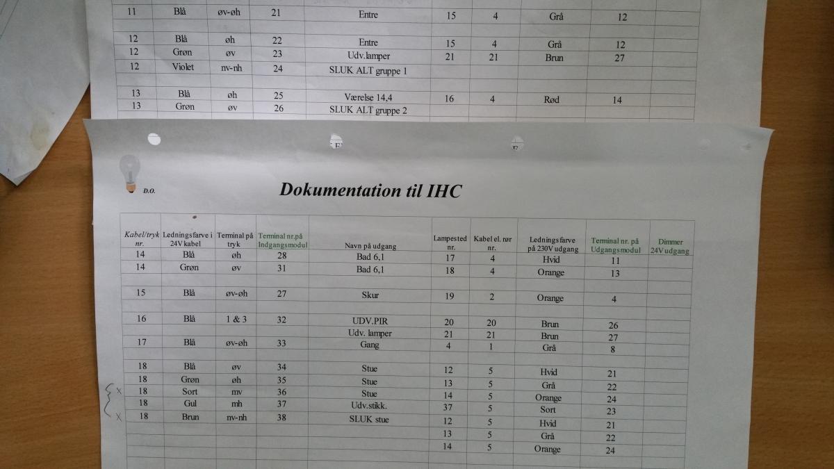

vedlagt er min start på program (stak10.vis), jeg har kun lavet stue og entre, da jeg gerne vil være sikker på jeg er på rette vej før jeg fortsætter.
vedlagt er også dokumentation der viser stik og udtag på stue og entre, samt udtræk fra gammel controller.
Jeg er som sagt meget i tvivl om hvad hvordan man finder Adresse (ud/indgang og datalinie).
Vil være glad for at høre om jeg er på rette spor.

Det er kun eksempel på hvordan en løsning kan laves - altså en standard. Det er ikke ensbetydende med at det er minimumsløsning som man skal følge og implementere. Men den er meget god at læne sig opad da der er sammenhæng i alt (det meste). Og der findes en udførlig opskrift på hvordan man kan lave sin dokumentation af installationen.
Det findes også en nyere udgave der heder Bolig. Den er med integreret varmestyring, det er "den gamle" ikke.
Men fordelen ved IHC er jo netop flexibilteten så det står dig frit for om du vil benytte en fix og færdig standard løsning. Bruge LK's normale FB'r med kip (det starter de fleste med) eller programmere dine egne individuelle FB'r. Eller lave en kombi af det hele.
