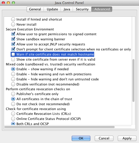

0 Bjarne Sørensen Besvaret October 19, 2014 Rapporter Share Besvaret October 19, 2014 Hej boys. Ja for pokker, det er jo en https server. Men det er rigtigt at det ikke hjalp på det.Certifikatet fra controlleren er ellers ikke udløbet [From: Thu Oct 15 10:48:08 CEST 2009, To: Wed Oct 10 10:48:08 CEST 2029].Men i certificate details står der denne dato From: Wed Sep 25 02:00:00 CEST 2013, To: Mon Dec 14 00:59:59 CET 2015] Jeg slettede certifikatet i listen i Java, men det hjalp heller ikke. Jeg slog "Warn if site certificate does not match hostname" fra, hjalp ikke.Men som jeg læser det er problemet at jeg tilgår controlleren fra en anden ip-adresse end certifikater tillader. Hvordan fixer jeg det? Det er kun Java 7 jeg kører, er 8 en Beta man skal hente manualt? Citér Link til kommentar Del på andre sites More sharing options...
0 enke Besvaret October 19, 2014 Rapporter Share Besvaret October 19, 2014 >Men som jeg læser det er problemet at jeg tilgår controlleren fra en anden ip-adresse end certifikater tillader. Hvordan fixer jeg det? Det gør du ved at tilføje din ip adresse i hosts filen. Se f.eks here http://www.tekrevue.com/tip/edit-hosts-file-mac-os-x/ Jeg er dog ikke så sikker på at det hjælper med til at slippe af med dit popup vindue Java 8 er releaset fra Oracle. Hvis du 'kun' får upgrade 71 for Java 7 når du kommer ind på java.com, så led lidt inde på siden. Citér Link til kommentar Del på andre sites More sharing options...
