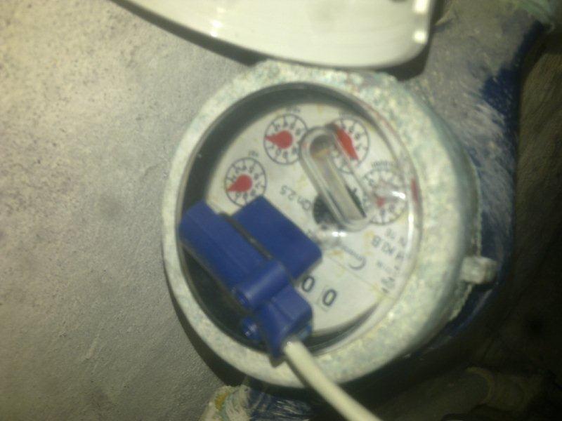

0 Rene.Qvist Besvaret October 3, 2010 Rapporter Share Besvaret October 3, 2010 Den sensor du foreslår der har jeg faktisk lige købt, bare hos topvvs, de havde den på deres hjemmeside til 145kr, så det var chancen værd, de har rettet prisen til 355kr nu, så jeg har nok været den første der nogen siden har købt en hos dem.Den passede fint på min vandmåler, det er sådan en blå en med et lille blåt blænddæksel oven på uret som man kan skrue af og så monterer sensoren på, min siger 1 puls pr 10 liter, så trækker den en modstand på 100ohm, har tilsluttet den til 24/24ma input og det virker helt fint.Så hvis man har et lille blændæksel man kan skrue af toppen af uret på sin vandmåler og den hedder noget med QN 2.5 etc... så vil jeg tro den kan virke med den.http://www.topvvs.dk/produkter/vand-og-varme/ventiler-mm/vandmaalere/koldt-vand/vis/57543Det var den jeg købte, den ser bare ikke sådan ud i virkeligheden, der er den blå og har en magnetføler neden under. Citér Link til kommentar Del på andre sites More sharing options...

0 Lars Jacobsen Besvaret October 4, 2010 Rapporter Share Besvaret October 4, 2010 rene.qvist skrev: Citat Det var den jeg købte, den ser bare ikke sådan ud i virkeligheden, der er den blå og har en magnetføler neden under.Kan du tage et billede af den og poste ?Din måler har den "metal" eller anden på tællerne, viserne eller skiverne som den kan detektere ? Selvom min vandmåler er en blå QN2,5 (fabrikat Elster og ikke Sensus) har den umiddelbart kun plastik tællere og jeg er derfor i tvivl om der overhovedet kan detekteres noget på den med sådan en føler. Mit vandværk vil forøvrigt have kr. 910,- for at skifte måleren til en med puls så det kan være det ender med den løsning. Citér Link til kommentar Del på andre sites More sharing options...
0 Rene.Qvist Besvaret October 4, 2010 Rapporter Share Besvaret October 4, 2010 Jeg tager lige et billede senere, min ser anderledes ud, den der sensor vil ikke passe på din måler, så det er nok nemmere at få dit vandværk til at skifte til en for den pris :=) Citér Link til kommentar Del på andre sites More sharing options...
0 Rene.Qvist Besvaret October 4, 2010 Rapporter Share Besvaret October 4, 2010 Her er nogle billeder med før efter og blændæksel Citér Link til kommentar Del på andre sites More sharing options...

0 Lars Jacobsen Besvaret June 8, 2014 Rapporter Share Besvaret June 8, 2014 Den som er afbilledet på Rene Qvist's måler virker kun på denne måler da den har mekanik beregnet til det.Hvis du kikker nærmere kan du også se der er specielt "hul" hvor den monteres i.I denne tråd:http://www.ihc-user.dk/forum/topic/4295-vandvagt/Er der tale om en anden måler, men den har også specifikt "huller" til det. (kan godt ligne samme måler).En aftaster der ba virker generelt med alle målere har jeg ikke fundet, og tror heller ikke findes. Måleren skal jo være lavet med noget som kan aftastes, feks. En magnetisk eller refletiv skive, som kan give en puls. Og det har min måler desværre ikke lige umiddelbart tilgængelig. Så indtiv nu undærer jeg. Har dog flowmåler (og energimåling) på det varme vand fra min jordvarmepumpe som bliver logget på andet sysstem, så det er kun koldtvands forbruget jeg ikke har helt styr på. Citér Link til kommentar Del på andre sites More sharing options...
