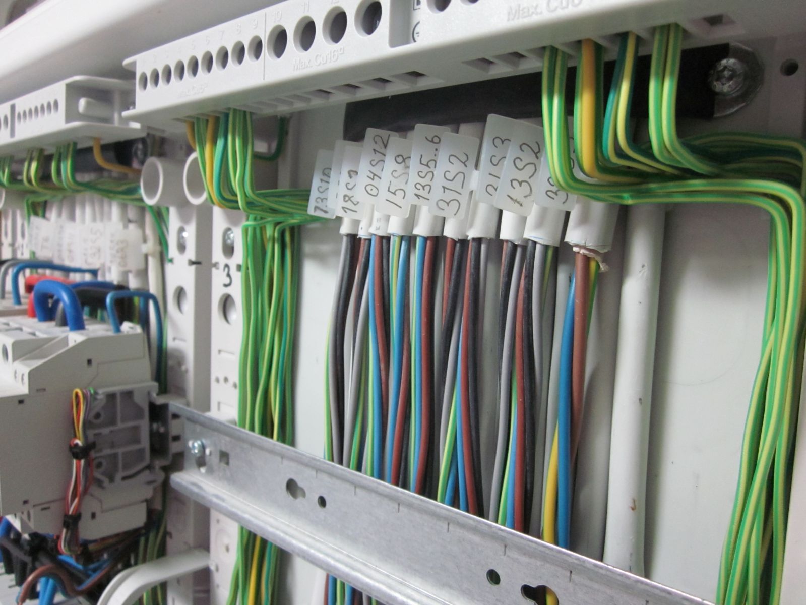

BrianPedersen 62 Besvaret March 11, 2013 Rapporter Share Ser godt ud.kan godt lidt ideen med dine klemmer i toppen til svagstrøm, så har man bare 100% styr på hvilke kabler der går hvortil i tilfæde at noget skal trådes om, god opmærkning på alle dine kabler, men der mangler tilhørselsforhold på dine jordledninger (opmærkning) og husk så kun en ledning i hver jordklemme.. Citér Link til kommentar
Tom Withen 4 Besvaret March 11, 2013 Rapporter Share Tak :-) Ja jeg ved godt med kun en ledning. Men hvordan pokker skal man så lave en IHC tavle. Der er jo ikke nær jordklemmer nok...?Der er skrevet jordklemme nr på hver terminal af udgangsmodulerne for indikere hvor den tilhørende jordledning er forbundet. Burde man også mærke jordledningerne op seperat med kabel nr? Citér Link til kommentar
...... 1 Besvaret March 21, 2013 Rapporter Share Hej Tom. Flot tavle du har lavet Du skriver "Der er jo ikke nær jordklemmer nok...?", hvorfor har du så kun anvendt omkring halvdelen af de klemmerne?Hvis ikke der er klemmer nok i din jordplint, kan du jo f.eks supplere med jordklemmer på din din-skinne. Jeg synes ikke at kunne se nogen forbindelse fra jordelektrode, men din stikledning er en 5G6, hvilket jeg antager kommer direkte fra målertavlen. Har du samlet din jord inde i målertavler? Din opmærkning af jordleder er tilstrækkelig, i så fald der kun er 1 jordleder i hver klemme. Der er ikke noget krav om opmærkning af jordleder, dog skal en jordleder være "let identificerbare i henhold til tilhørsforhold." dvs. kan du fjerne afdækningen på tavlen og se hvilket kabel lederen tilhører, så er det fint. Citér Link til kommentar
Lars Laursen 0 Besvaret May 12, 2013 Rapporter Share En IHC-tavle uden grupper er en fordelingstavle og der må der gerne være mere end 1 jord under hver klemme.Denne regel gælder gruppetavler så hvis der kun er IHC-materiel i tavlen er det helt ok med flere jord under samme klemme. Citér Link til kommentar
