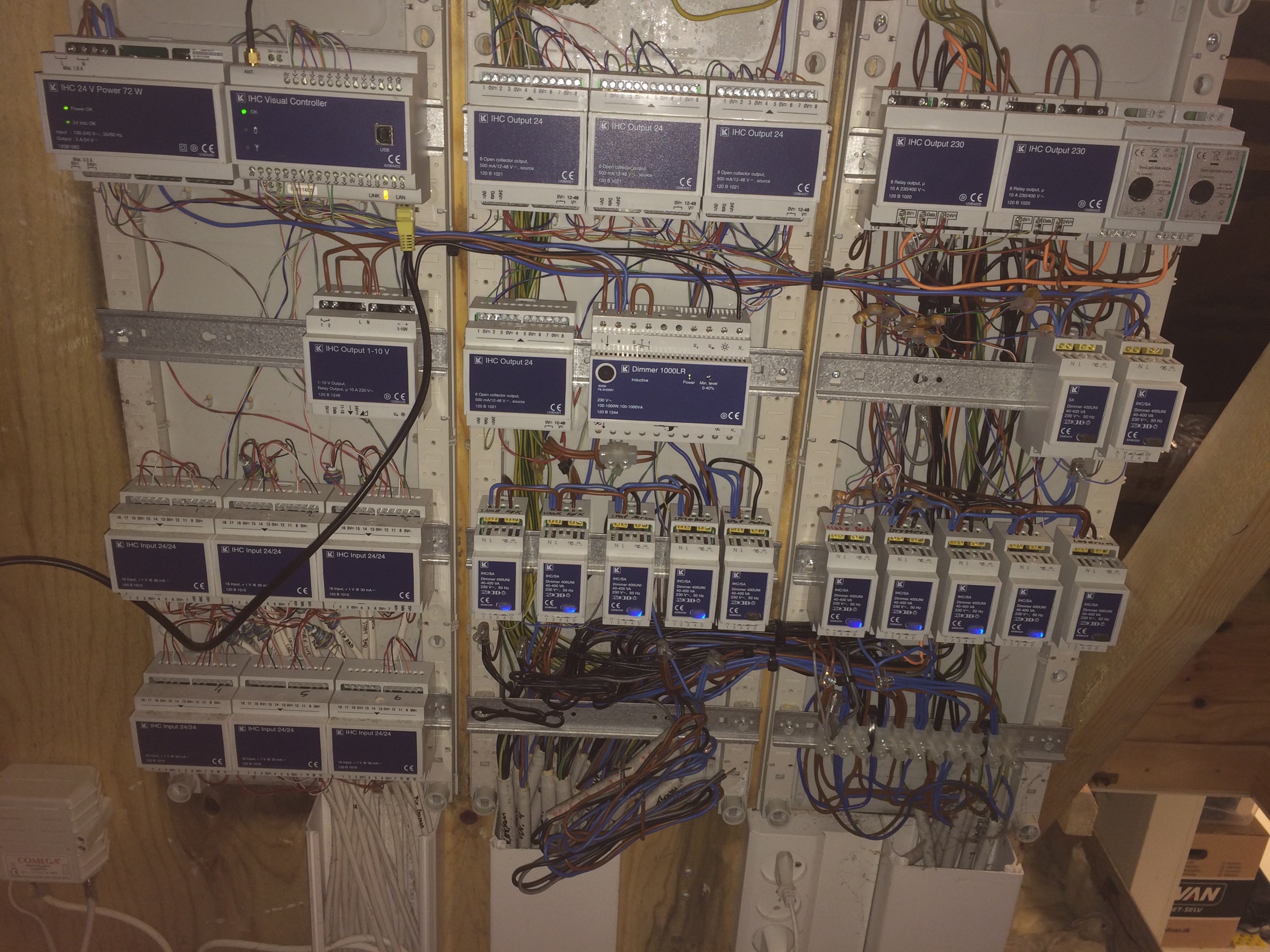

Kandersen 135 Besvaret April 11, 2017 Rapporter Share Egentlig synes jeg det er et sjovt og spændende projekt. Det største problem er, at tavlerne sidder på loftet i gulvhøjde, så det er primært på knæ det foregår. Der kan jeg godt mærke, at jeg ikke er 24 år mere Citér Link til kommentar
Bjarne Sørensen 166 Besvaret April 11, 2017 Rapporter Share 11 minutter siden, Kandersen skrev: Egentlig synes jeg det er et sjovt og spændende projekt. Det største problem er, at tavlerne sidder på loftet i gulvhøjde, så det er primært på knæ det foregår. Der kan jeg godt mærke, at jeg ikke er 24 år mere Ja enig, det er altid rart at få lavet noget man bliver tilfreds med Jeg havde dog valgt at flytte tavlerne ned i garagen, men det ved du jo godt For det er med 110% sikkerhed ikke sidste gang du skal arbejde i dine tavler. Jeg synes at den Hager tavle med stållåger på ca 1x1 m kunne være fed at bruge, eller måske to af dem. Citér Link til kommentar
Kandersen 135 Besvaret April 11, 2017 Rapporter Share Jeg har overvejet det, mange gange. Men det bliver et meget stort arbejde at flytte tavlerne ned i garagen. Selvom det ville være det mest optimale, så er der tale om alt for mange kabler. Mit umiddelbare bud er, at der er omkring 20-25 stk installationskabler (alt fra 3x1.5 til 7x1.5). Og så er der vel omkring 20 stk IHC link 10 kabler. Og sidst, så er der 15 stk alarm/andet kabler. (andet fordi jeg endnu har 2 kabler jeg ikke ved hvad er). Så omkring 60 kabler i alt.. Det forlænger man ikke bare lige såen på en eftermiddag, og slet ikke når man ikke bare kan slukke alt i en uge (ligesom andre kunne ). Men jeg ville næsten gi hvad som helst for at få dem ned i garagen i "mands" højde.. Det havde sgu været det meste fantastiske! Citér Link til kommentar
Bjarne Sørensen 166 Besvaret April 11, 2017 Rapporter Share 40 minutter siden, Kandersen skrev: Jeg har overvejet det, mange gange. Men det bliver et meget stort arbejde at flytte tavlerne ned i garagen. Selvom det ville være det mest optimale, så er der tale om alt for mange kabler. Mit umiddelbare bud er, at der er omkring 20-25 stk installationskabler (alt fra 3x1.5 til 7x1.5). Og så er der vel omkring 20 stk IHC link 10 kabler. Og sidst, så er der 15 stk alarm/andet kabler. (andet fordi jeg endnu har 2 kabler jeg ikke ved hvad er). Så omkring 60 kabler i alt.. Det forlænger man ikke bare lige såen på en eftermiddag, og slet ikke når man ikke bare kan slukke alt i en uge (ligesom andre kunne ). Men jeg ville næsten gi hvad som helst for at få dem ned i garagen i "mands" højde.. Det havde sgu været det meste fantastiske! Ja, send du bare kone og børn afsted med svigermor i en forlænget weekend til London (ligesom jeg gjorde ) så er der dobbelt arbejdsro Så er det bare at smøge ærmerne op og komme i gang. Det er alligevel ikke værd at vente for længe så er der 100 grader på loftet. Du mærker alle kabler op to steder på kablet 20 cm fra tavlen, og klipper dem. Så sætter du tavlerne op i garagen og forlænger et kabel af gangen med krympemuffer (Harald skrald er billig) og forlænger med samme type kabel. Ihc link kablerne kan du evt forlænge ved at sætte et LSA-Krydsfelt op på spærret hvis du vil undgå loddekolbe og krympeflex. Citér Link til kommentar
Henning Pedersen 241 Besvaret April 11, 2017 Rapporter Share Hvis familien ikke falder for den forlængede weekend under varmere himmelstrøg, og du gerne vil have tavlen ned i garagen, hvilket er meget forståeligt. Så kunne du overveje denne lille omvej, som tillader at du laver det i mindre etaper, eller over længere tid. Alle føringsveje, tavler og kabler i garagen klargøres så langt som muligt, med den lille krølle at alle lyskabler føres ud i en stribe 1 pol afbryder, som midlertidig kan monteres i et kanallåg. Splejs lys kablerne på loftet, helst gruppe for gruppe, dermed er det stadig muligt et betjene lyset fra de nye afbryder, selv om det selvfølgelig skal gøres fra garagen til du er færdig. Når alle lyskabler er flyttet, kan du i fred og ro flytte alle øvrige kabler og komponenter til garagen, uden familien skal famle rundt i mørke. Efter behov kan der evt. lægges en lommelygte i alle værelser. Når du er færdig med tavlen og IHC igen er testet, flyttes lyskablerne tilbage til IHC. Alarmer og lignede vil selvfølgelig ikke virke så længe arbejdet pågår, - men mon ikke det går. Citér Link til kommentar
