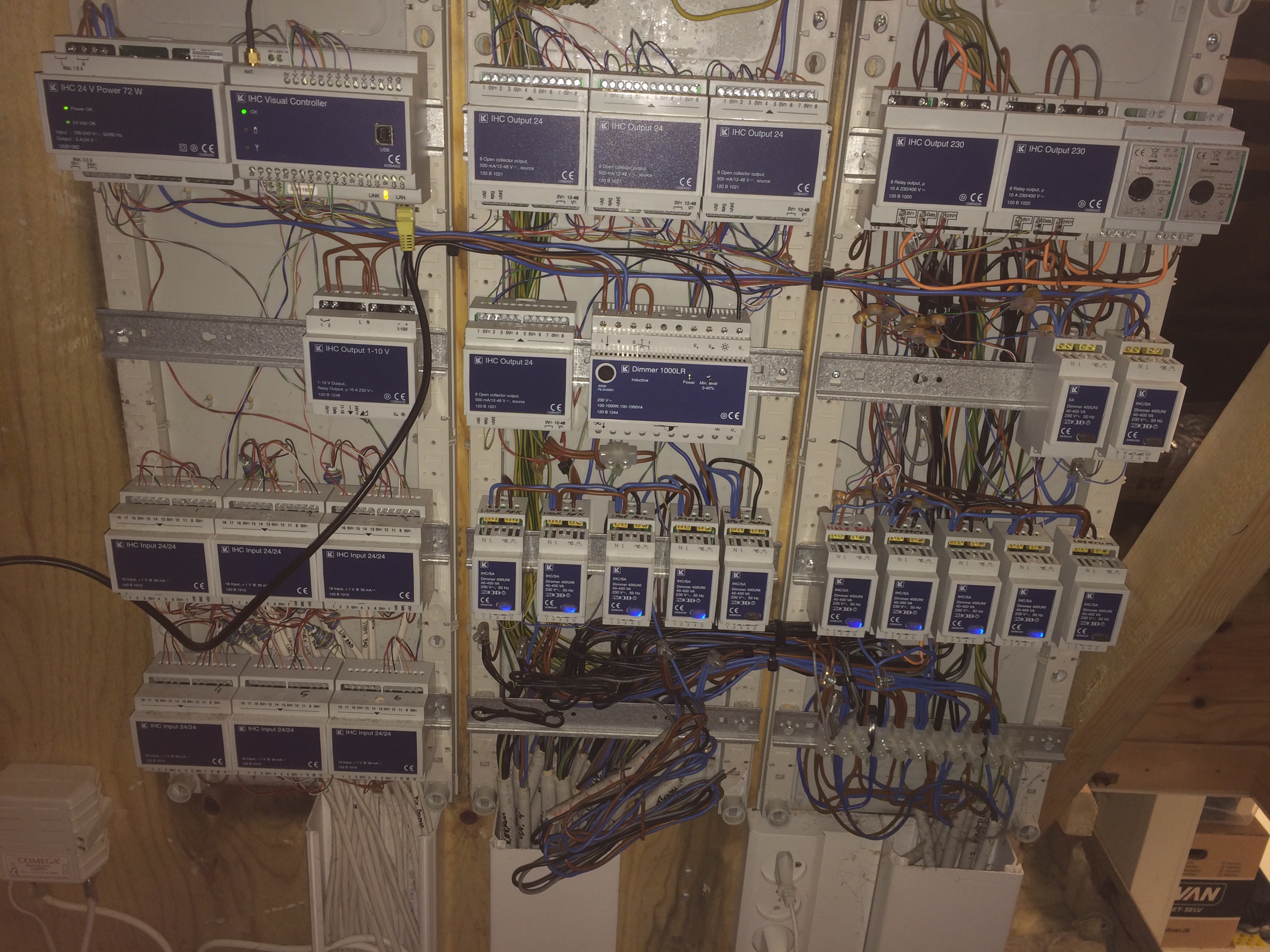

Et billede af tavlerne her i huset, inden jeg går i gang med ombygning.
Det er lidt snyd, da jeg faktisk allerede er i gang, men ændringerne kan ikke ses på billedet:
1. Jeg har opsat en wireless uni 2500 dimmer, som sidder og "dingler" i tavle to (set fra venstre), ved den sidste Uni400 dimmer.
2. Jeg har ændret lidt i tavle 3 ved de to 230v output relæer. Blandt har jeg fjernet to ledninger som var monteret, men uden noget i den anden ende.
3. De to Unitech dæmpere er delvist fjernet. Den ene er helt tom, den anden sidder midlertidig til et alm 80mm lampeudtag i et værelse. Men det er skod dæmpere, som styres via 230v på en speciel måde (dobbeltryk for at tænde/slukke. Enkelttryk for at stoppe dæmperen).
Det er det jeg foreløbig har fået lavet i forhold til det som billedet viser nu.
Som jeg håber i kan se, så er det ren kaos i tavlen. Både med svagstrømsmuffer og almindelige samlemuffer. Ledningerne ligger bogstaveligt talt som vinden blæser med både svagstrøm og stærkstrøm klods op af hinanden.
