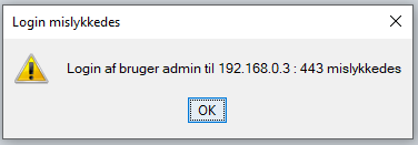

Problem:
Løsning:
Hvis du får ovenstående fejl, og ikke har problemer med at logge ind via Visual skyldes problemet sandsynligvis at din Java version er for ny i forhold til din LK IHC firmware version. Problemet kan løses på 3 måder som alle har deres fordele og ulemper.
  1. Mikkel's Java starter - https://jemi.dk/ihc/starter/ - virker og der er bedre support end hos LK.
  2. Reenable de forældede krypterings protokoller i Java. Guidelines til dette findes i tråden "Java problemer igen igen igen" (se link længere nede) - Virker og kan også bruges hvis man har andre forældede Java applikationer som f.eks. ældre Cisco ASA firewalls etc.
  3. LK's Java starter - https://www.lk.dk/mitlk/download-ihc-software/ - Virker ikke altid. Visual 3.4.72 skulle fixer nogle Java issues som gør den mere stabil. Man skal med andre ord installer Visual 3.4.72 for at få LK's Java starter til at virke stabilt med Visual 2 controller.
Baggrunds information og forklaring på problemet:
Den sidste firmware til Visual 2 controller er fra 23 Juni 2017. Siden da er indtil flere krypterings protokoller m.m. blevet udfaset i Java, OS'er, Browser m.m. Dette rammer selvfølgelig ServiceView og AdminView da disse er Java programmer som er afhængig af understøttelsen af de forældede krypterings protokoller i Java. Udfasningen af de forældede krypterings protokoller rammer ikke Visual da det er et Windows program som LK selv har skrevet og derfor selv styre hvilket krypterings protokoller de vil understøtte.
I Visual 2 er firmware uploader et Windows program og er derfor ikke ramt af udfasning af krypterings protokoller. I Visual 3 er firmware uploaderen et Java program som er ramt af udfasningen af krypterings protokollerne.
