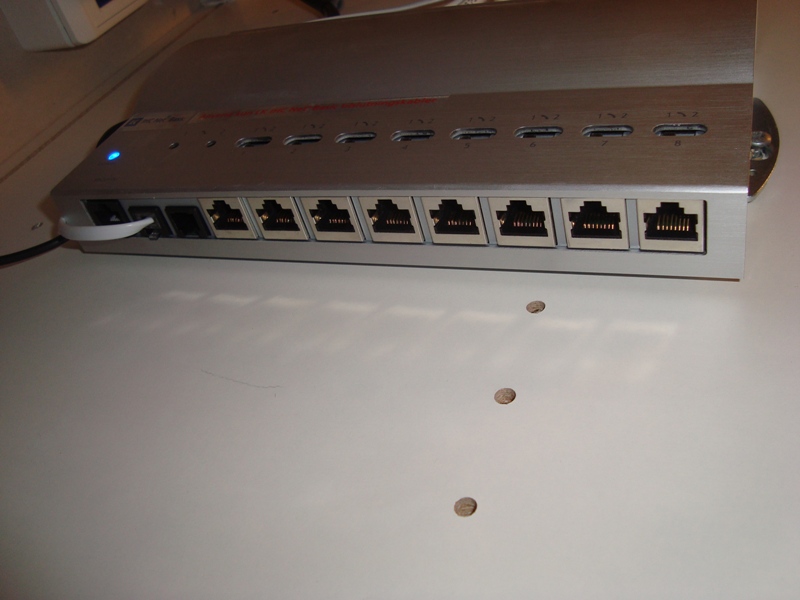

Brian Vestergaard Skrevet May 14, 2009 Rapporter Share Skrevet May 14, 2009 Nogen der kan hjælpe mig med at få data ud via mit IHC net ?Hvilken port skal jeg tilslutte en udgang fra min router, sådan så der kommer internet/data med i alle rum ?VenligstBrian Vestergaard [img size=800]http://www.ihc-user.dk/media/kunena/attachments/legacy/images/DSC00919.JPGDSC00919.pdf Citér Link til kommentar Del på andre sites More sharing options...
0 Thomasbl Besvaret May 14, 2009 Rapporter Share Besvaret May 14, 2009 se denne [file name=IHC_net_basic-ba353250757abb601114fd928bab7660.pdf size=629872]http://www.ihc-user.dk/media/kunena/attachments/legacy/files/IHC_net_basic-ba353250757abb601114fd928bab7660.pdf[/file]IHC_net_basic-ba353250757abb601114fd928bab7660.pdf Citér Link til kommentar Del på andre sites More sharing options...
0 Brian Vestergaard Besvaret May 14, 2009 Forfatter Rapporter Share Besvaret May 14, 2009 Takker, kan man bruge alm. netværkskabler, eller er det specielt til IHC ? Citér Link til kommentar Del på andre sites More sharing options...
0 Thomasbl Besvaret May 14, 2009 Rapporter Share Besvaret May 14, 2009 fra switchen til enheden kan du godt bruge alm. patchkabler Citér Link til kommentar Del på andre sites More sharing options...
0 Brian Vestergaard Besvaret May 14, 2009 Forfatter Rapporter Share Besvaret May 14, 2009 Uanset hvilken port jeg bruger, så lukker den ned for al tv, og der kommer ingen internet forbindelse nogen steder, den står blot og blinker blåt :side: Citér Link til kommentar Del på andre sites More sharing options...

0 Gæst IBIT Besvaret May 22, 2009 Rapporter Share Besvaret May 22, 2009 Hej ThomasLK har efter sigende lavet nogle specielle LAN kabler til forbindelse mellem Switch/router og IHC NET Basis enhedenNoget med at en stel kan komme retur og lave problemer med Switch/router......?Har du hørt/set det.....? Citér Link til kommentar Del på andre sites More sharing options...
0 Thomasbl Besvaret May 22, 2009 Rapporter Share Besvaret May 22, 2009 hmm stel..er det ikke et STP Cat6 kabel.. Citér Link til kommentar Del på andre sites More sharing options...
0 Gæst IBIT Besvaret May 22, 2009 Rapporter Share Besvaret May 22, 2009 Kan man da ikke få Cat 5 STP.....:-) Citér Link til kommentar Del på andre sites More sharing options...
0 Thomasbl Besvaret May 22, 2009 Rapporter Share Besvaret May 22, 2009 jo, men er ikke sikker på at konnektoren er fuld skærmet. den skal være af metal, så stel kommer igennem.. Citér Link til kommentar Del på andre sites More sharing options...
0 Brian Vestergaard Besvaret May 22, 2009 Forfatter Rapporter Share Besvaret May 22, 2009 Kan nogen give mig farvekoden på disse kabler, altså hvordan de er monteret i Rj45Gerne både som krydset og ikke krydset Citér Link til kommentar Del på andre sites More sharing options...
0 Brian Vestergaard Besvaret May 22, 2009 Forfatter Rapporter Share Besvaret May 22, 2009 Never mind... google var der Citér Link til kommentar Del på andre sites More sharing options...

0 Gæst IBIT Besvaret May 25, 2009 Rapporter Share Besvaret May 25, 2009 Lk tager jo ikke mod opkald fra private, da det er en kundeservice for deres kunder, som jo er elektrikkere og elinstallatøreret lille hint....Hvis nu at boxen er kodet som "farvekode A" og konnegtoren er kodet som "farvekode B", så smider du faktisk datasignaler ind på de forkerte ledere....."Farvekod altid IHC NET BASIS som B", så er det nemt at huske i begge ender - alt andet kan give sjove krydsningsfejl..Tilbage til spHar den installatør, der har sat anlægget op, ikke testet det med LK´s specielle IHC NET BASIC tester....? Citér Link til kommentar Del på andre sites More sharing options...
0 Brian Vestergaard Besvaret May 25, 2009 Forfatter Rapporter Share Besvaret May 25, 2009 Ved det faktisk ikke, har prøvet at få kontakt til opsætter, men dette er ikke lykkedes endnu Men som jeg kan læse maual, så skal der tilsluttes en router wan port pr. rum, dvs. at en router med 4 porte dækker 4 rum... eller har jeg misset noget ? Citér Link til kommentar Del på andre sites More sharing options...
0 Morten1354922249 Besvaret May 25, 2009 Rapporter Share Besvaret May 25, 2009 Du skal have en router eller switch med 8 porte for at få alle portene på din IHC-Net Basic til at virke.HilsenMorten Citér Link til kommentar Del på andre sites More sharing options...
