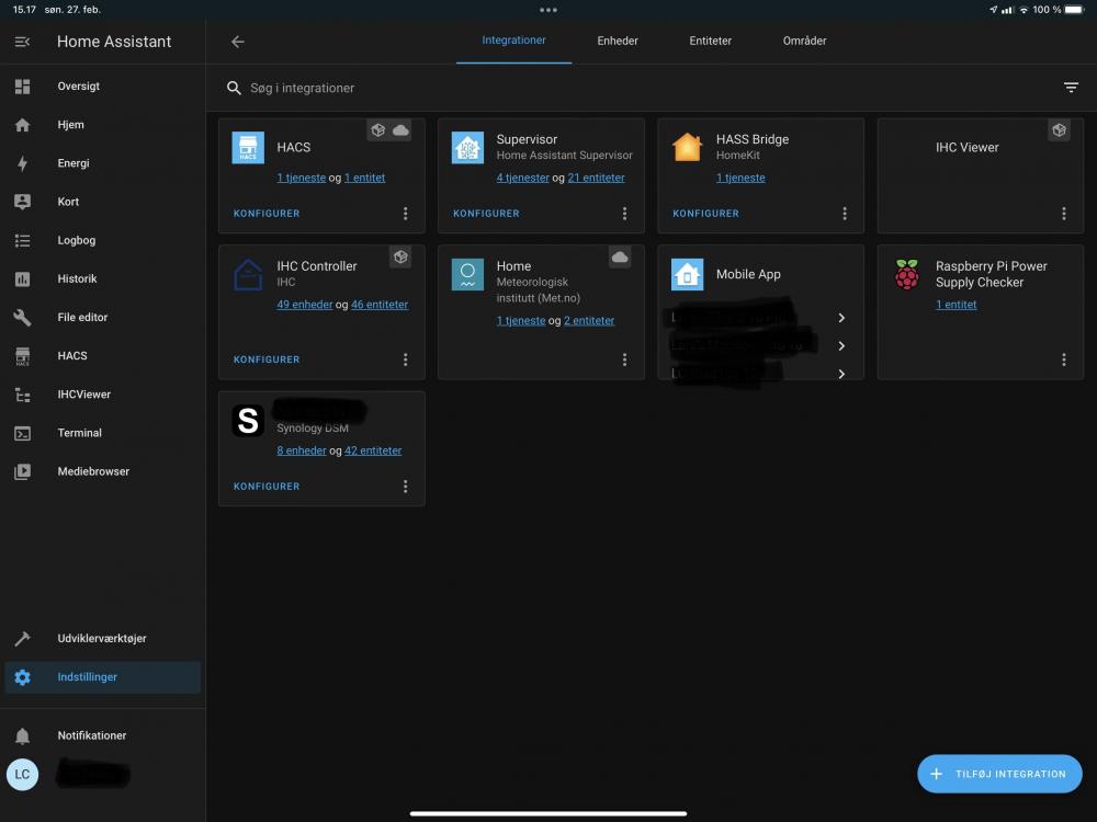

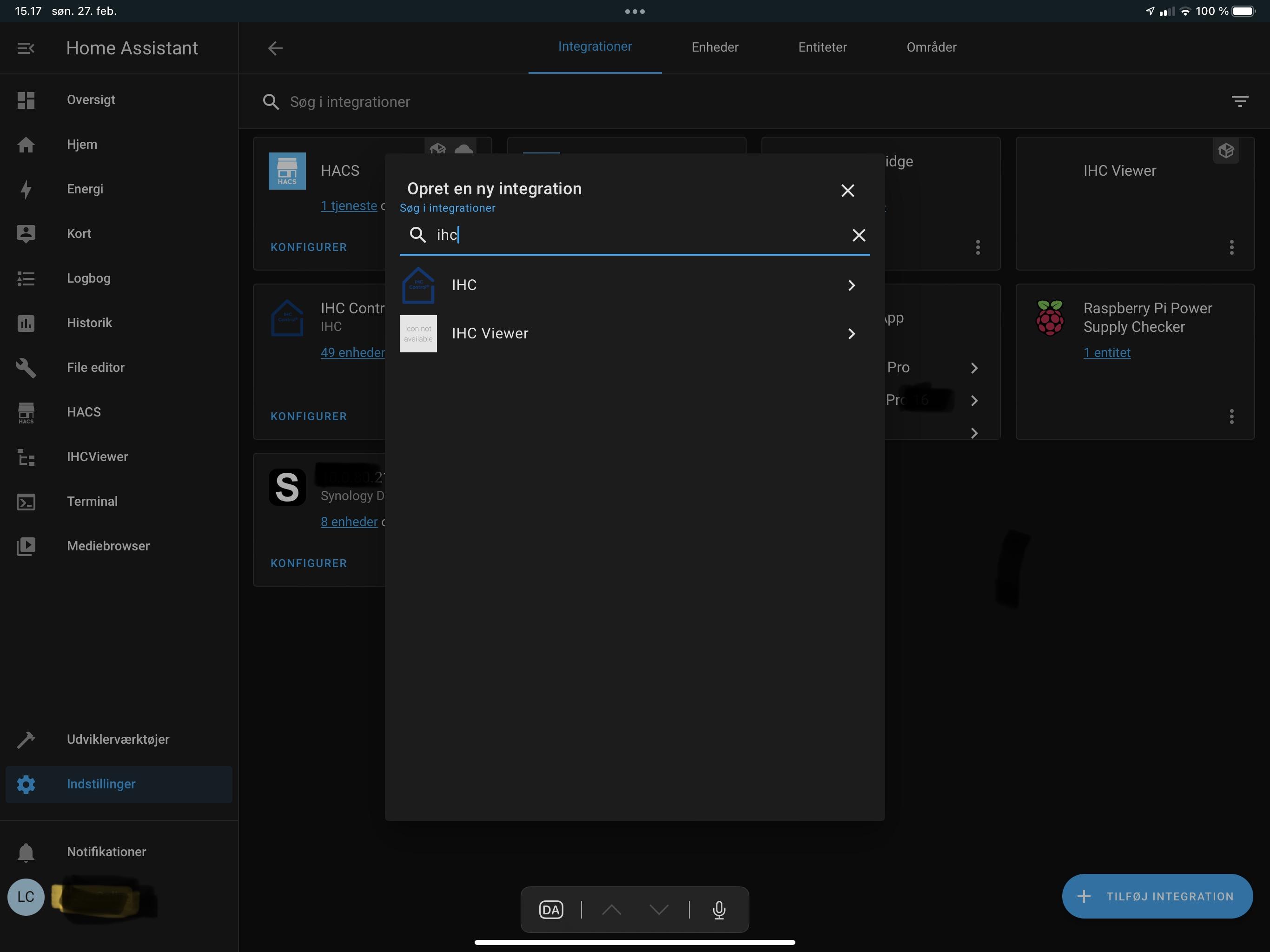

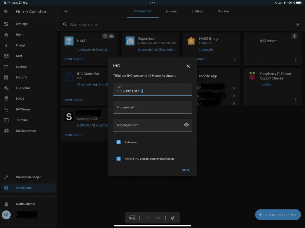

Jeg kunne heller ikke lige installere via hacs, men synes egentlig også at det er meget enkelt blot at kopiere “ihc”mappen ind på PI.
Efter jeg kopierede “ihc” mappen ind kunne jeg i HA trykke på “Tilføj integration” og i søgefeltet skrive “ihc” hvorefter IHC-integrationen viste sig og jeg kunne skrive IP-nummer, brugernavn og password i dialogboksen.
 Se skærmdump:

Jeg gjorde dette og har nu faktisk fået det installeret og jeg kan installere det og får også flow boksen med ip/user/pass
Når jeg taster IP og user/pass ind får jeg dog "Kan ikke forbinde til IHC controlleren"
