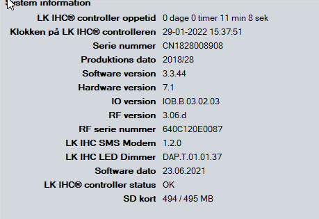

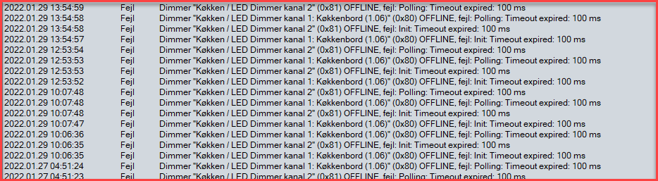

HenningPrien Skrevet January 29, 2022 Rapporter Share Skrevet January 29, 2022 Efter strømafbrydelse fungerer LK IHC LED Dimmer 2 kanal M36 ikke. Status i IHC Administrator viser offline. Visual 3 controler er opdateret firmware 03.04.44 (22/12-2021), Dimmer 2 er også opdateret til nyeste firmware med succes. Hvad er årsagen til denne fejl, og hvordan får jeg den on-line igen? Status screen shot: Tilsyneladende går Dimmer ONLINE sporadisk!!!!! Jeg har kun konfigureret den ene kanal, og systemet har fungeret siden LED Dimmer 2 blev installeret, status: System information fra IHC Administrator: Dette vises vel ikke hvis Dimmer er OFFLINE: Citér Link til kommentar Del på andre sites More sharing options...

HenningPrien

Status screen shot:
