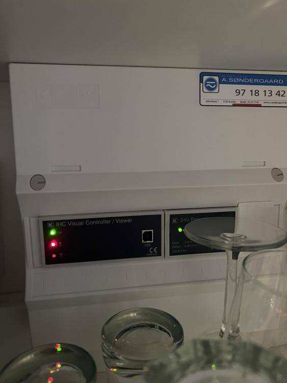

Kim Hoffmann Skrevet January 9, 2022 Rapporter Share Skrevet January 9, 2022 Hejsa. Jeg bemærkede lige at min controller lyser rødt ud for batteriet. Det mener jeg bestemt ikke at den plejer. Jeg her ikke noget backup batteri på. Er der nogen der ved hvad der kan være galt? Citér Link til kommentar Del på andre sites More sharing options...
0 McBauer Besvaret January 9, 2022 Rapporter Share Besvaret January 9, 2022 Det er fordi du har et Wireless produkt som skal have skiftet batteri, eller et Wireless produkt der mangler strømforsyning Læs evt videre her: https://www.se.com/dk/da/faqs/FA329675/ Vh Citér Link til kommentar Del på andre sites More sharing options...
0 Kim Hoffmann Besvaret January 9, 2022 Forfatter Rapporter Share Besvaret January 9, 2022 41 minutter siden, McBauer skrev: Det er fordi du har et Wireless produkt som skal have skiftet batteri, eller et Wireless produkt der mangler strømforsyning Læs evt videre her: https://www.se.com/dk/da/faqs/FA329675/ Vh Tusind tak for svar. Der var lige et batteritryk der skulle skiftes batteri i, så nu spiller der hele igen Vh Kim Citér Link til kommentar Del på andre sites More sharing options...
0 McBauer Besvaret January 9, 2022 Rapporter Share Besvaret January 9, 2022 Det var så lidt. Så kan den vel en 5 år mere Citér Link til kommentar Del på andre sites More sharing options...
