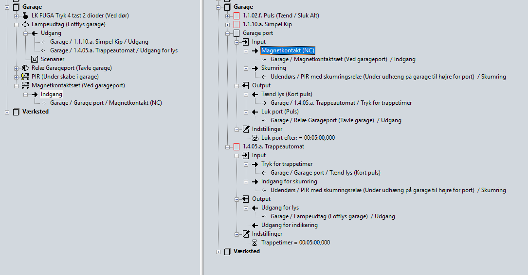

Hej Henning,
Tusinde tak for blokken,
Den fungerer ikke rigtigt. Men ved ikke hvad der går galt. Har prøvet at køre simulering og i praksis. Når man påvirker magneten så sker der ikke noget længere nede i blokken.
Har lige taget et screenshot
Mvh
Simon
Hvad er det der ikke virker ?
Hvis du tænker på at tiden ikke tæller ned, så er det fordi programmet er lavet som jeg syntes det skal laves, og her indstiller du din default tid under indstillinger. Jeg ved godt at LK gør det anderledes, men der følger også nogle udlemper med. F.eks. kan du med LKs måde ikke se hvad din default tid er, og dermed indstiller du reelt i blinde.
