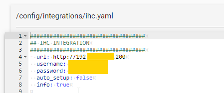

Jens Jakob Skrevet November 22, 2021 Rapporter Share Skrevet November 22, 2021 Hej nogen som har en evt guide hvordan man får IHC over på Home asstiant, jeg har nul erfaring med det, og har været ved og gøre som det står skrevet, men kan ikke få det til ar virke har en home assitant inst på passperry 4 jeg har adgang til den fra pc og mobil er sikker på jeg er på samme net Ihc er kablet til router samme er rasppery 4 kan tilgå ihc fra pc så der er forbindelse det er sådan her jeg har skrevet i file editor Citér Link til kommentar Del på andre sites More sharing options...

0 Martin Abildgaard Besvaret December 27, 2022 Rapporter Share Besvaret December 27, 2022 17 timer siden, blefuscu skrev: Jeg er også ved at afprøve IHC-HA intergrationen , som docker / container på min Qnap NAS Har tilføjet "standard" teksten i configuration.yaml, 79 ihc: 80 - url: 'http://10.0.0.6' 81 username: admin 82 password: xxxxxxxxxxx 83 auto_setup: true 84 .... men får denne fejl meddelelse: Failed config ihc: - Invalid config for [ihc]: expected a dictionary for dictionary value @ data['ihc']. Got [OrderedDict([('url', 'http://10.0.0.6'), ('username', 'admin'), ('password', 'xxxxxxxxxxx'), ('auto_setup', True)])]. (See /config/configuration.yaml, line 79). Nogen som kan hjælpe mig til at komme videre? Min IHC HW: 6,1, FW: 2.8.4 Min ser således ud: Bemærk jeg har lavet en separat config-fil, da jeg kører ikke kører med Auto_setup. Husk dine tags skal have korrekt spacing. Citér Link til kommentar Del på andre sites More sharing options...
