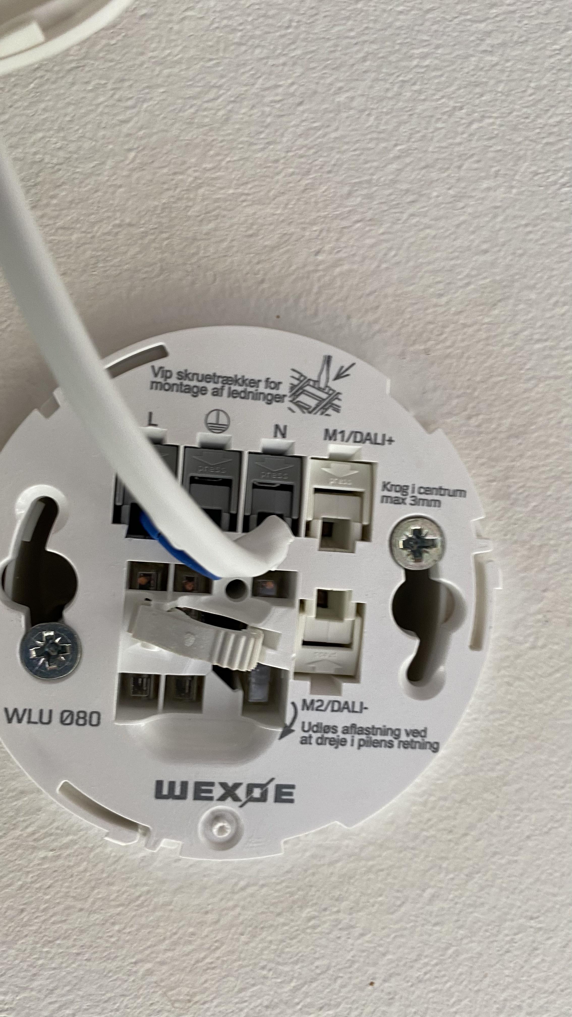

LasseL Skrevet November 22, 2021 Rapporter Share Skrevet November 22, 2021 Hej IHC eksperter Det er helt sikkert et af de simplere spørgsmål, men jeg må starte ét sted. IHC Visual Controller 2, 6.1 og en blanding af trådløse og trådet forbindelser. Der kommer helt sikkert flere spørgsmål senere, af de mere komplicerede, men her er en af de helt lavpraktiske; Wexøe WLU Ø80 DALI+ forbundet til IHC med dimmer giver ingen lys i ny-ophængt lampe. Lampe: 6 LED pærer af 1,5w, “dæmpbar” https://lys-kilden.dk/shop/205-danlamp-lyskilder/9397-led-mini-edison-e14-gold-15w---danlamp/ Har jeg et kompabilitetsudfordring, og/eller hvordan finder jeg bedst frem til “root-cause” og vej til løsning? Citér Link til kommentar Del på andre sites More sharing options...

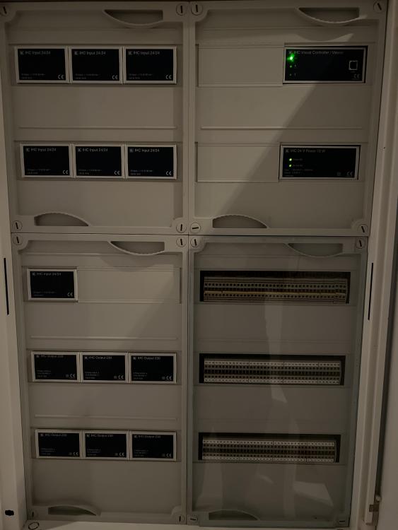

0 LasseL Besvaret November 27, 2021 Forfatter Rapporter Share Besvaret November 27, 2021 On 11/23/2021 at 9:46 PM, Astronaut said: Hvilke IHC dimmere har du? Der er fordele og "bagdele" ved dem alle ... Nu har jeg forsøgt mig med dim-bob uden held, forsøgt at sætte 2 x 20W pærer i samme lampe, uden held. Hvilken IHC dimmer ved jeg ikke. Jeg ved at det er en Visual Controller 2 og installation fra 2008. Jeg synes ikke at kunne se dæmper i tavlen, så jeg formoder at dæmperen er installeret umiddelbart over lampeudtag, kan det tænkes? Kan man evt. slå dæmper model op via Controller softwaren? Lampeudtaget er en wexøe med Dali+, forbundet N og M1. Vh., Lasse Citér Link til kommentar Del på andre sites More sharing options...
0 Astronaut Besvaret November 27, 2021 Rapporter Share Besvaret November 27, 2021 2 hours ago, LasseL said: Kan man evt. slå dæmper model op via Controller softwaren? Jaaa ... øh ... lidt. Det kan give nogle spor. Du kan åbne IHC Service view - det vil vise noget. IHC Visual kan vise lidt mere (der skal du ind under "Controller -> Link/test LK IHC Wireless produkter". Men mit bud er at du har en IHC® Wireless lysdæmper lampeudtag (LK nummer 505D6102). Den findes i to udgaver: HW1 og HW2. Du er nødt til at finde dimmeren og kigge på hvad der står på den. Det er den eneste måde at finde ud af om det er en HW1 eller HW2 version. Hvis det er en HW1 så får du den aldrig til at virke ordentligt med LED. Alternativt er det en eller andet mystisk 3. parts dimmer - det er også muligt. Men start med at åbne IHC Service view eller IHC Visual og så hvad der er af spor. Citér Link til kommentar Del på andre sites More sharing options...
0 Lars Jacobsen Besvaret November 28, 2021 Rapporter Share Besvaret November 28, 2021 Lampeudtagene er et DALI og det kan ikke styres fra IHC. Så det virker muligvis bare som et alm. dumt on/off lampeudtag. Så hvorfor man har monteret det må være en gåde. Citér Link til kommentar Del på andre sites More sharing options...
0 Bjarne Sørensen Besvaret November 29, 2021 Rapporter Share Besvaret November 29, 2021 Enig med Lars. Det er bare et andet lampeudtag end dem vi er vandt til at se. Wexøe har åbenbart bare valgt at sætte Daliklemmer på. Wexøes lampeudtag er smart tilk steder hvor man vil montere det via forfradåse, det kan/må man ikke med LK's. https://www.wattoo.dk/lampeudtag-wlu-oe80-hvid-9010-7916010530 Citér Link til kommentar Del på andre sites More sharing options...
0 Lars Jacobsen Besvaret November 29, 2021 Rapporter Share Besvaret November 29, 2021 Nå OK der er ikke nødvendigvis DALI funktion i udtaget, de benytter bares samme “modul” og det er bare tilslutningsklemmer. De kan være tomme på bagsiden. Men det er nu smart med Wago klemmerne. Citér Link til kommentar Del på andre sites More sharing options...
