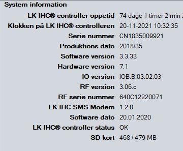

Min controller kører IHC3, se billede.

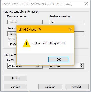

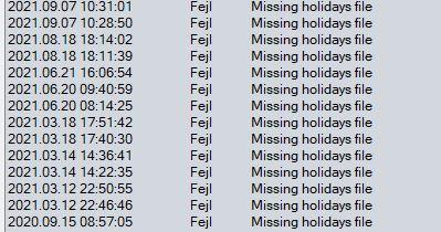

Under min fejlsøgning opdager jeg, at jeg ikke kan justere tiden i controlleren, skønt der er forbindelse til den. Der kommer også en fejlmelding om manglende holiday kalender? se billede

Vedr. dit tids og kalender problem. Prøv at læse LK's villedning til din IHC controller. Såvidt jeg husker skal du bruge en specifik tidsserver for at kalender funktionen vil virke. Hvorfor du ikke kan sætte tiden manuelt ved jeg ikke, men jeg vil klart anbefale at sætte en tidsserver op da LK's IHC controller ikke har verdens mest præcise ur. Opsætningen er beskrevet i detaljer i LKs IHC dokumentation som du finder under hjælp i Visual.
Du kan også sætte log punkter op i service view..
Det med at sætte tiden prøver du via LK visual ikke?Det kan du ikke hvis du har sat controller til at bruge en tidsserver. Du skal have indtastet en tids server i ihc administration så burde det virke.
det med Holliday file kan du godt ignorere med mindre du bruger en funktions blok med helligdage styring i.
Jeg så lige at din firmware version er temmelig gammel. Såvidt jeg husker var der nogle problemer med at sætte tiden og helligdage i en af de ældre firmware versioner. Prøv at opgrader firmware til seneste version, og se om det ikke løser problemet. Under alle omstændigheder vil jeg dog anbefale dig at sætte en tidsserver så tiden altid er korrekt i din IHC controller.
