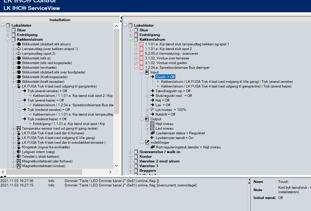

I dag da jeg kom hjem kunne jeg ikke tænde lyset på en lampe i køkkenet der for 14 dage siden er sat til min ihc bus-dimmer. Den har virket fint og uden problemer indtil nu.
Er der nogen kyndige der har en ide om hvad der er galt?
Der er ikke genstartet, opgraderet firmware eller andet ændret - den virker bare pludselig ikke på kanal 2.

Nu har jeg så talt med fruen, der siger at det også gjorde sådan i morges, og kan konstatere at det er periodisk nu. Dvs. 10 min on, 5 min off, 15 min on, 20 min off osv.
Jeg har også læst et andet indlæg herinde hvor der var en anden fejl, med samme skriv i loggen. Jeg anvender udelukkende 230 v udtag direkte i dimmeren, og kanal 1 fungerer upåklageligt.
Det der undrer mig mest, er at det har fungeret helt fejlfrit, men så dukker det her pludselig op. Og så endda med seneste firmware på både dimmer og controller.

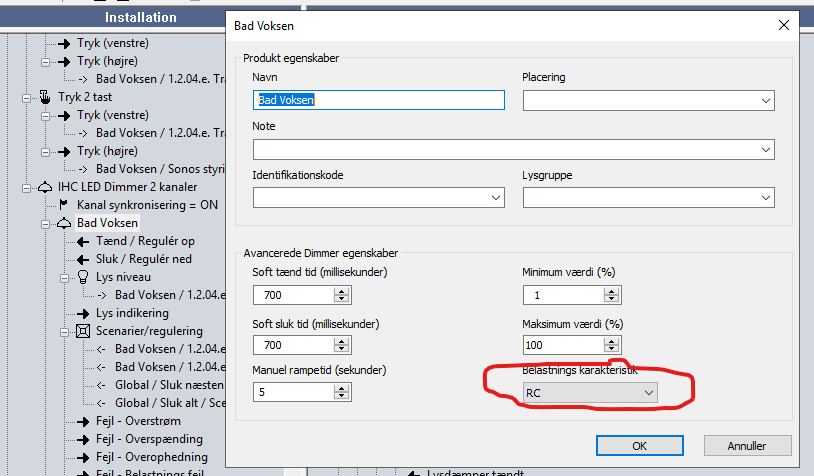

Jeg oplevede det samme og fandt ud af at Belastnings karakteristik skal stå til RC for at mit kørte stabilt. Når man nærlæser specifikationerne på busdimmeren kan den faktisk ikke klare stor belastning når den kører RL - i mit tilfælde nåede jeg frem til at 5 led spots var grænsen. RC giver ikke helt så meget dæmpning, men det virker uden at dimmeren bliver overbelastet :-S
