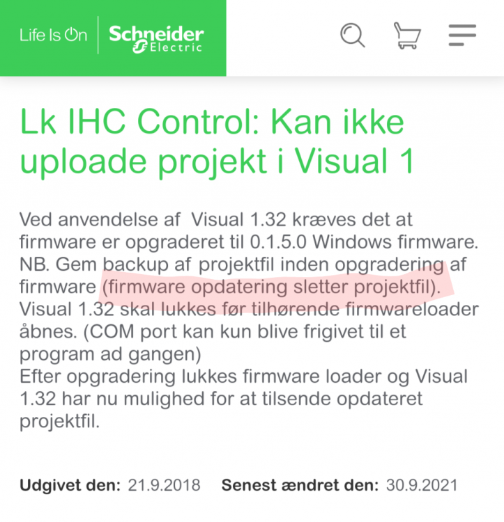

Jeg har overtaget et hus, hvor der er installeret et lidt ældre IHC-anlæg. Med til huset fulgte en cd-rom med IHC Visual 1.22, som jeg (efter at have fundet cd-rom-drev:)) fik installeret på min computer, og jeg fik med en usb-adapter også sluttet computeren til stikket på anlægget. Jeg kunne dog ikke rigtig få hentet projektet fra controlleren over på min computer, og jeg kunne læse mig frem til, at det muligvis kunne have noget at gøre med firmwaren. Så jeg besluttede mig for at opdatere firmwaren til 0.1.5.0 (controllerens firmware var 0.0.5.0) og så installere Visual 1.32 på min computere. Opdateringen gik sådan set fint nok, men fem minutter efter endt opdateringen blev forbindelsen kappet til alle kontakter i hele huset kappet. Jeg har ført firmwaren tilbage til den oprindelige, og jeg har haft slukket HFI-relæet for at genstarte anlægget for at se, om den hang i et eller andet der. Men lige lidt har det hjulpet.
Det er naturligvis en noget træls situation, så jeg vil høre, om der skulle være et kvikt hoved herinde, der kunne have et bud på, hvad der kunne være galt?
Mvh
Peter Pagh
9 svar på dette spørgsmål
Du har desværre fået slettet din projekfil på controlleren, da du lavede den opgradering af firmware.
Hvis ikke du har en backup af din projekfil, er det desværre forfra med at programmere. Det kan selvfølgelig være noget af et arbejde, afhængig af om du har dokumentation over adresser på dine ind-/udgange eller ej. Du er ikke så heldig at tidligere ejer eller installatøren, har lavet en backup af programmet, som ligger sammen med den cd-rom du har fået med?

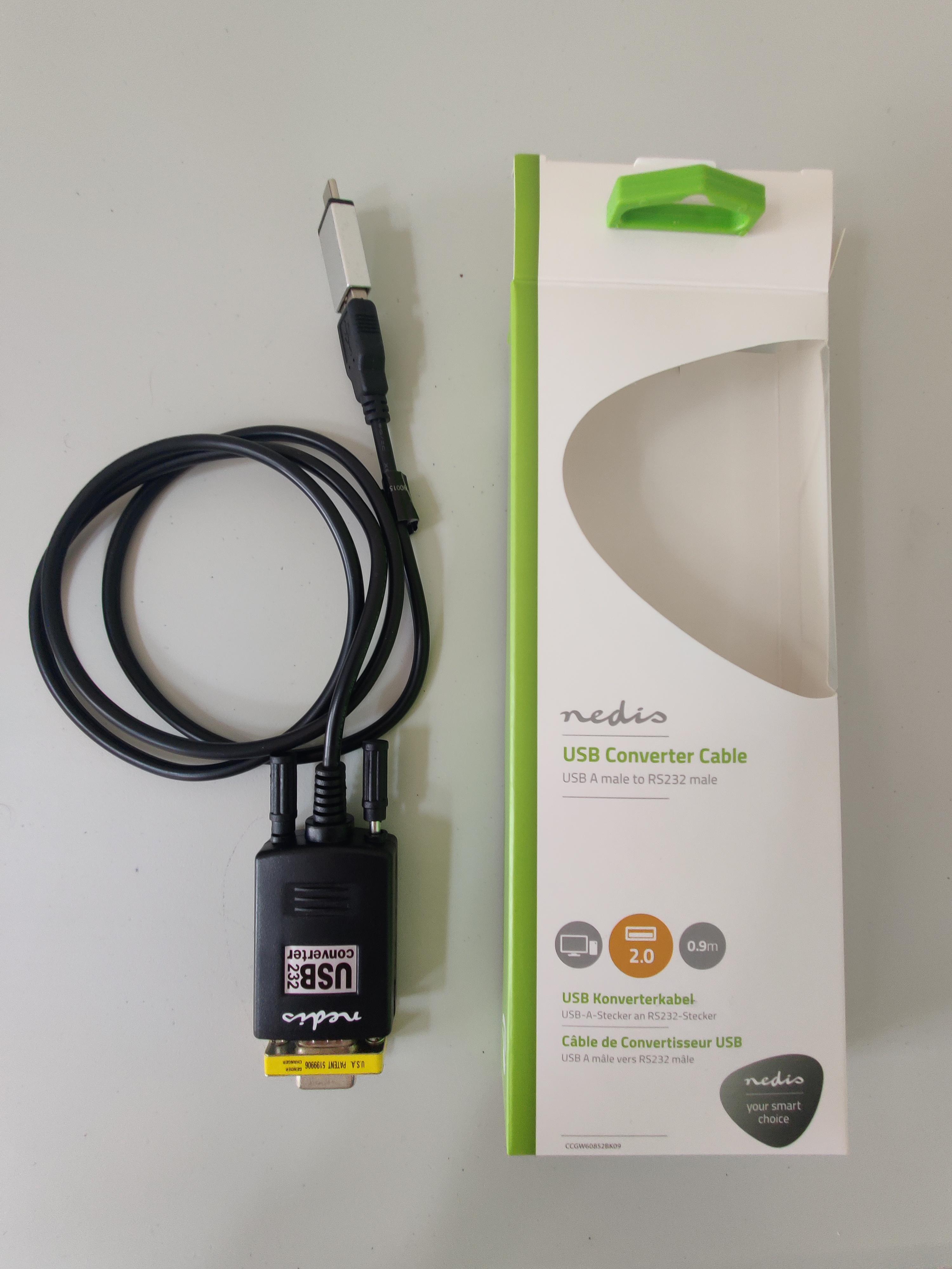

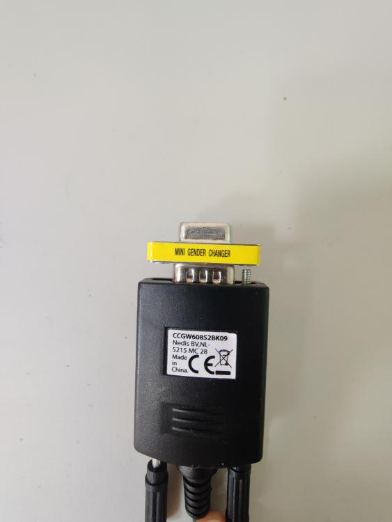

Det lykkedes desværre ikke i første forsøg i går. Jeg bruger følgende kabelsammensætning; kan du se nogle umiddelbare udfordringer ved det? Der er desværre ret mange led i kæden, hvor det kan hoppe af. Dertil kommer en virtual Windows XP på en Mac.. Burde jeg kunne se controlleren direkte fra min Mac ved tilslutning til controlleren? Altså ikke fra den virtuelle maskine via IHC Visual, men i macOS.
Jeg slukkede ikke controlleren inden tilslutning, så det vil jeg lige prøve senere.
Ja der er mange steder den kan gå galt i sådan et setup.
Du skal:
sikre driveren til usb dimsen virker.
den skal konfigureres til com 1 og de gamle traditionelle settings.
så er der benforbindelserne som Bjarne nævner, de skal også passe.
En måde at teste ovenstående på er med et terminal program som gerne skulle kunne se “echo” tegn, hvis du kortslutter ben 2-3
Ellers må der vel være nogen i nabolaget der har en gammel PC med fysisk COM port du kan låne eller evt. købe til mindre end det du har brugt på usb converteren ;-) Jeg har vist (mindst) 3-4 stykker liggende jeg skal have afsat.
Det er de rigtige ting du bruger til det.
der er noget med at når du sætter kablet i din Mac spørger den vist om den skal installeres under Windows eller Mac.
Men du skal kunne se din USB-seriel adapter under enhedshåndtering i Windows. Jeg mener også at Visual 1 kun understøtter Com 1 og 2 så prøv lige at ændre adapteregenskaberne på den.
Selve Windows vil ikke kunne se controlleren.
