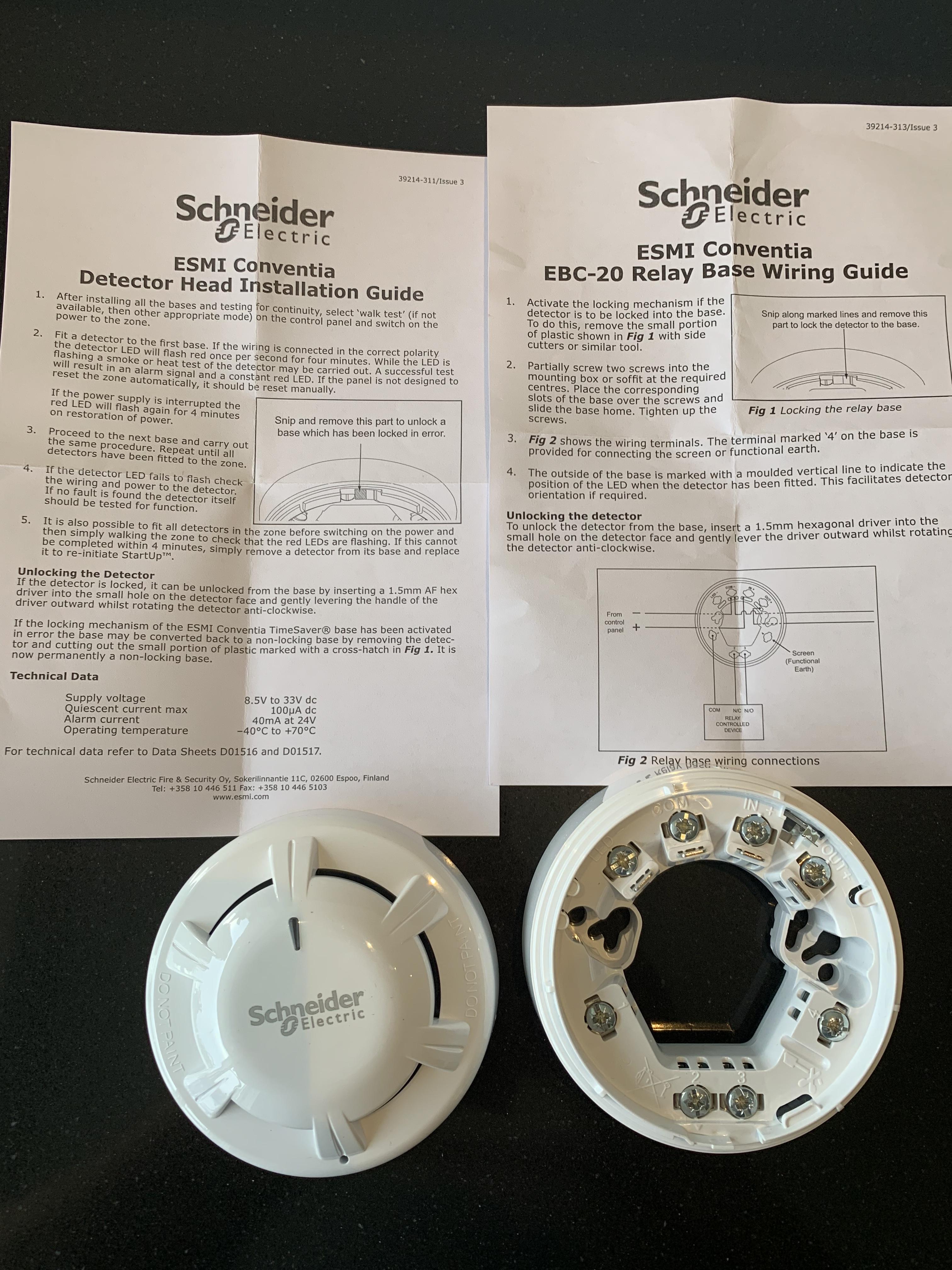

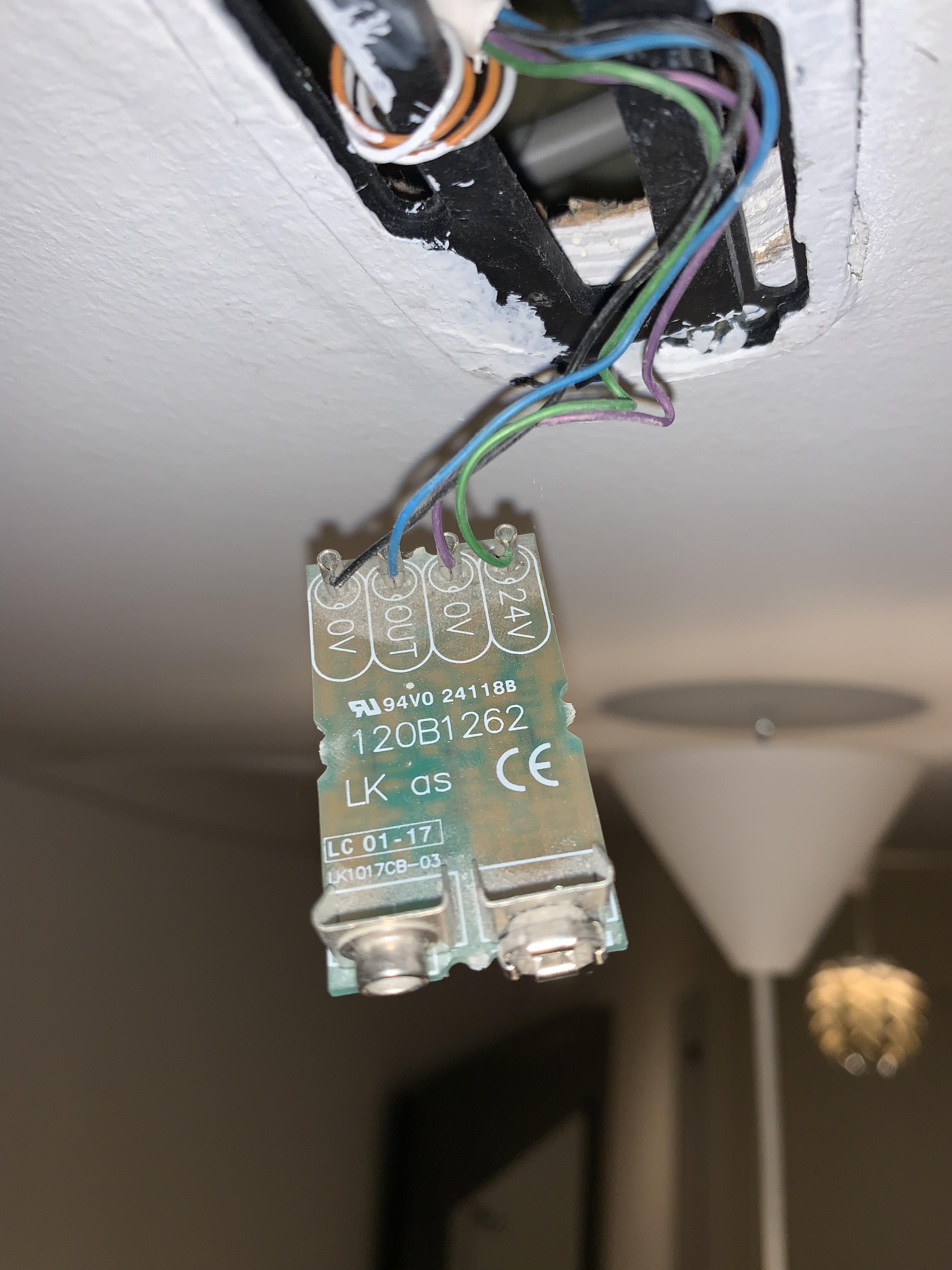

M1KK3L Skrevet September 16, 2021 Rapporter Share Skrevet September 16, 2021 Hej Alle, jeg håber at en kan pege mig i den rigtige retning her. Jeg har købt nye røgmeldere, som skal erstatte nogle gamle, slidte og grimme røgmeldere der sad i loftet (3 stk). Dem jeg havde er udgået og kan ikke fås mere, så jeg skal have monteret nogle nye. Det ene billede er af de ledninger der hænger ned fra loftet. De sad i det gamle system i noget der hedder 0v, OUT, 0v, 24v - men det nye system kører med LED-, COM-, IN+, OUT+ Kan dette oversætte fra det ene til det andet? Håber at en venlig sjæl kan hjælpe mig Mvh Mikkel Citér Link til kommentar Del på andre sites More sharing options...

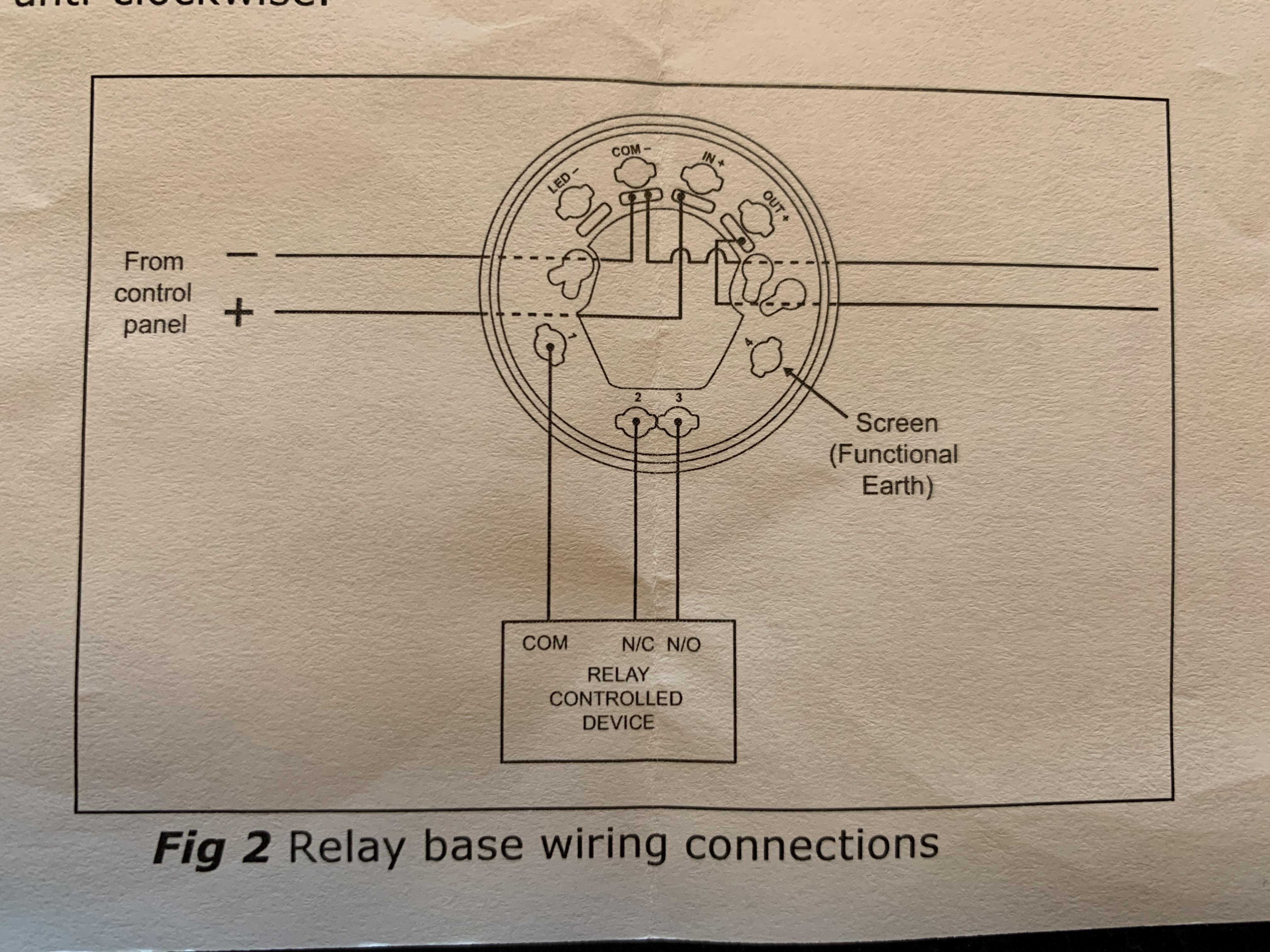

M1KK3L Besvaret September 18, 2021 Forfatter Rapporter Share Besvaret September 18, 2021 Hej Mark, tusind tak for svar. hmm, jeg har købt disse røgmeldere: ESMI Vonventia EDC-20 optical smoke detector (FFS06724620) med følgende relæsokler: EBC-20 jeg har vedhæftet et billede fra det lille stykke papir af en manual der var med, endnu engang tak. Citér Link til kommentar Del på andre sites More sharing options...

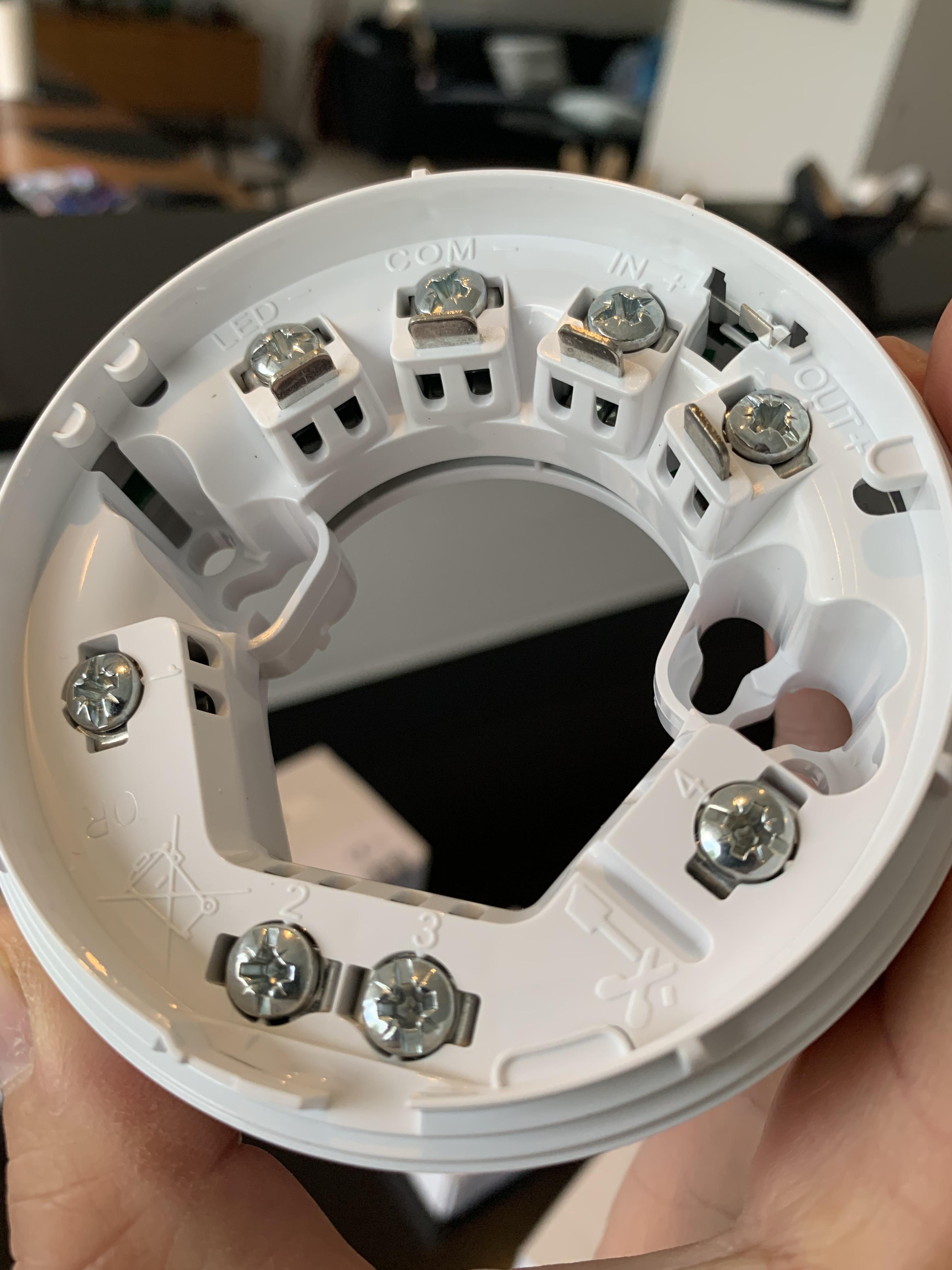

Lars Jacobsen Besvaret September 18, 2021 Rapporter Share Besvaret September 18, 2021 Godt du huskede at købe dem med relæ sokkel, for eller kunne du ikke anvende dem med IHC. Du forbinder de gamle forsynings spændinger 24V (grøn) og 0V (lilla) til In+ og Com- Og så forbinder du de gamle signal ledninger Out (blå) og 0V (sort) til 3 NO og 1 Com. Alt efter hvilken FB der anvendes kan det godt være du skal benytte 2 NC som signal istedet for 3NO. Det finder du ud af hvis det virker “omvendt” Citér Link til kommentar Del på andre sites More sharing options...
