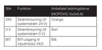

Ja, jeg bruger IHC-Link-10 kablet og har brugt den sorte og blå som er snoet og monteret præcis som vejledningen foreskriver på lux måleren, og den orange til 24V.
Nej, har ingen andre 3. parts integration installeret eller kørende.
