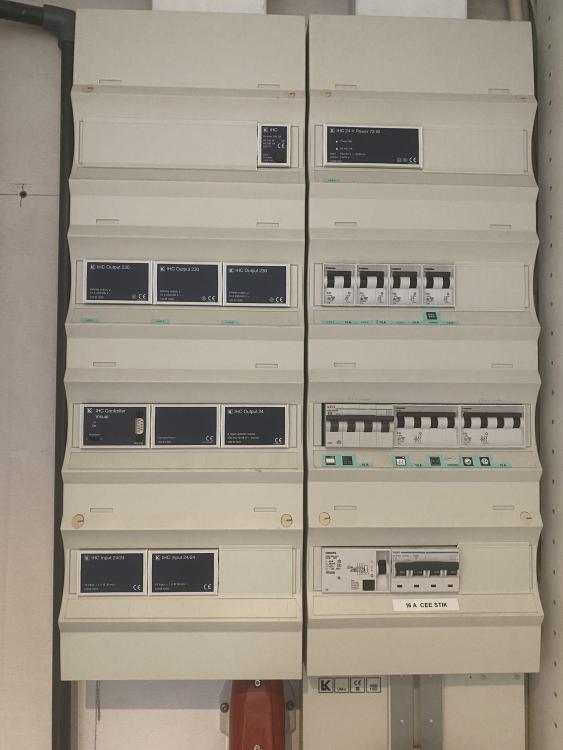

cillebille Skrevet August 23, 2021 Rapporter Share Skrevet August 23, 2021 Hej. Vi har lige købt et dejligt hus - med IHC. Vi er helt nye på denne front og har virkelig forsøgt at sætte os ind i det, men det er virkelig svært synes vi. Vi overtager andres indstillinger og vil jo gerne selv have mulighed for at kunne ændre på diverse indstillinger. Er her nogen som kan - ud fra billedet - tyde hvilken type visual vi har med at gøre? Ved IHC Controller Visual står der bl.a. RS323. Hus og IHC er fra 2006. I må generelt gerne komme med gode fif hvis der er ngo’er vi bare SKAL vide ift. IHC. Hilsen os. Citér Link til kommentar Del på andre sites More sharing options...
Lars1 Besvaret August 23, 2021 Rapporter Share Besvaret August 23, 2021 Det ligner en Visual 1 controller. Den kræver en PC med RS232 forbindelse for at ændre noget. Det gode er dog at i kan skifte controlleren ud med en Visual 3 controller og dermed får netværks adgang m.m. Det er en relativ simpel opgave, da alle fysiske forbindelser mellem controlleren og I/O modulerne er de samme på både Visual 1 og Visual 3 controllerne, ligesom alle I/O moduler kan genbruges. Programmet skal dog laves fra scratch, da man ikke kan flytte et program fra Visual 1 til Visual 3. Men hele Visual 3 programmet kan laves på forhånd og testes virtuelt uden controller. Softwaren hertil kan gratis downloades fra LK's support website. Selve controlleren kan købes for omkring 5.000 kr. i en webshop. Hvis i skal have en elektriker til at skifte den og programmer den, skal i nok regne med 1 dags arbejde. Selve udskiftningen tager kun 1/2 time, men udlæsningen af det gamle program, så man ved hvad der sidder hvor og programeringen af det nye program tager noget tid. Henning Pedersen og cillebille 2 Citér Link til kommentar Del på andre sites More sharing options...
