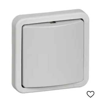

Lofterpalle Besvaret May 4, 2021 Forfatter Rapporter Share Besvaret May 4, 2021 Mht. den solsensor som du talte om Henning, har du nogle erfaringer mht. placering? Jeg overvejer at placere den under et udhæng, ved ikke om det er smart, men der kommer ikke vand eller regn fordi udhæng er ca. 1,5 meter fra facade vinduer. Kan den monteres i en OPUS stænktæt udgave som med pirsensor? Citér Link til kommentar Del på andre sites More sharing options...
Henning Pedersen Besvaret May 4, 2021 Rapporter Share Besvaret May 4, 2021 Det er yderligere en fordel med solsensoren, det er ikke så kritisk hvor den bliver placeret da du selv kan indstille lysværdien for hvornår det er mørkt. Men du skal selvfølgelig være opmærksom på "falsk" lys fra gadelamper, billygter og dine egne udendørslamper. 1 time siden, Lofterpalle skrev: Kan den monteres i en OPUS stænktæt udgave som med pirsensor? Ja. bare med et andet "låg". Citér Link til kommentar Del på andre sites More sharing options...
Lofterpalle Besvaret May 4, 2021 Forfatter Rapporter Share Besvaret May 4, 2021 Ok, tak. Hvor finder jeg dette låg? Det synes jeg ikke findes? Citér Link til kommentar Del på andre sites More sharing options...
Henning Pedersen Besvaret May 4, 2021 Rapporter Share Besvaret May 4, 2021 Det kommer normalt op som "Andre har også købt" Citér Link til kommentar Del på andre sites More sharing options...
Lofterpalle Besvaret May 4, 2021 Forfatter Rapporter Share Besvaret May 4, 2021 Jeg kan kun finde de her: Citér Link til kommentar Del på andre sites More sharing options...

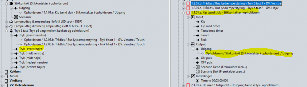

Lofterpalle Besvaret May 4, 2021 Forfatter Rapporter Share Besvaret May 4, 2021 Jeg har en stikkontakt jeg har på samme tryk som jeg bruger til at dæmpe lys op og ned. Hvordan får jeg programmeret så den kun bruges til at regulere lys op og ned ikke samtidig tænder og slukker for stikkontakt? Er det noget med at bruge puls til andre blokke? Det jeg mener er nå lys er tændt afhængig af lyssensor skal stikkontakter tænde når tryk aktiveres og slukkes igen. Citér Link til kommentar Del på andre sites More sharing options...
Lofterpalle Besvaret May 4, 2021 Forfatter Rapporter Share Besvaret May 4, 2021 Jeg har gjort sådan her: Det nok ikke korrekt, i hvert fald kan jeg se at når stikk. er ON og jeg forsøger er dæmpe ned for lyset skifter den til OFF i et split sekund. Jeg har ikke målt om udgangen til stikk. fysisk slukker og tænder når jeg forsøger at dæmpe op og ned. Citér Link til kommentar Del på andre sites More sharing options...
Henning Pedersen Besvaret May 4, 2021 Rapporter Share Besvaret May 4, 2021 Hvis du ønsker at din stikkontakt skal tænde og slukke sammen med det dæmpbare loftslys, kan du nøjes med at fører udgangen "Lysdæmper tændt" fra den øverste fb over på Udgang på stikkontakten - og slette den nederste fb. Hvis de 2 tændinger, loftslys og stikkontakt, ikke skal virke samtidigt, er det noget rod at bruge det samme tryk til begge tændinger. De bør i stedet have hver sit/sine tryk. Citér Link til kommentar Del på andre sites More sharing options...
Lofterpalle Besvaret May 5, 2021 Forfatter Rapporter Share Besvaret May 5, 2021 Dit første forslag betyder vel at lys skal være tændt før stikk. er tændt? Jeg har en lyssensor som skal ind over og den tænder jo ikke lyset før det er mørkt nok (efter egen lux indstilling) Er der ikke andre muligheder? Jeg synes ikke det en god løsning med ekstra tryk. Det fylder for meget. Citér Link til kommentar Del på andre sites More sharing options...
Henning Pedersen Besvaret May 5, 2021 Rapporter Share Besvaret May 5, 2021 1 time siden, Lofterpalle skrev: Jeg synes ikke det en god løsning med ekstra tryk. Det fylder for meget. Tror vi snakker forbi hinanden, du har et 6 tryk i rummet. Det tryk har 3 tangenter som hver har en venstre og en højre side, i daglig tale kaldes disse "sider" også for tryk, hvilket selvfølgelig godt kan være lidt forivrende. De kunne også kaldes hhv. højre eller venstre tangent. Så når jeg skriver et tryk til stikkontakten så er det ikke et nyt 2 - 4 eller 6 tryk, men ét af de tryk du allerede har på dit nuværende 6 tryk. Og hvis du mangler, så brug indgang "Touch" og ét tryk, i stedet for dit nuværende setup med 2 tryk. Og 2 tryks styring giver netop mange tryk. Citér Link til kommentar Del på andre sites More sharing options...
Lofterpalle Besvaret May 5, 2021 Forfatter Rapporter Share Besvaret May 5, 2021 Det er en god ide, hvis det kan lade sig gøre. Jeg kan bare ikke lige finde ud af hvordan det skal sættes op, og jeg tror ikke helt jeg forstår det du skriver: Hvis jeg bruger indgang touch er det 1-tast og er det tænd/reguler op er det 2-tast jf. nedenfor fra F1 help menu. Bruger jeg 1-tast, kan jeg ikke længere dæmpe ned og op for lyset? EDIT: Jeg prøver lige en simulering, måske tror jeg har fattet det. Citér Link til kommentar Del på andre sites More sharing options...

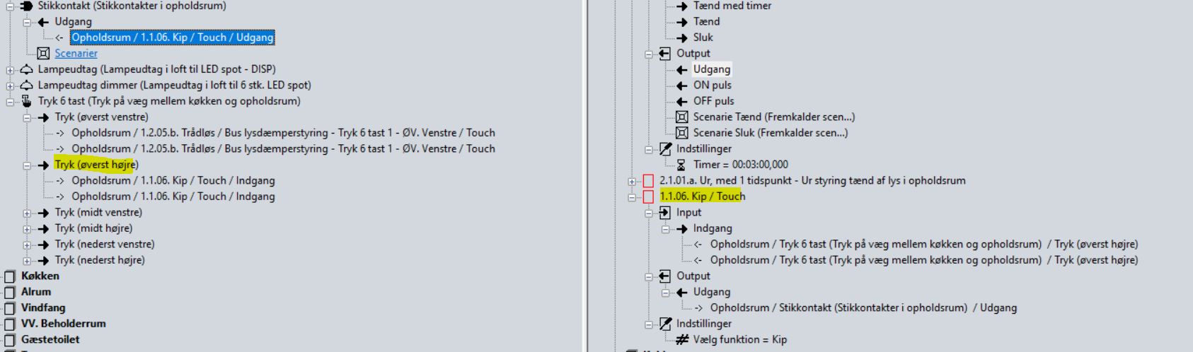

Lofterpalle Besvaret May 5, 2021 Forfatter Rapporter Share Besvaret May 5, 2021 Nu er touch knap til lyset i orden, men hvilken blok skal bruges til til ØV højre knap til at tænde og slukke stikkontakt? Jeg kan ikke bruge en lysdæmper blok til denne tast? Citér Link til kommentar Del på andre sites More sharing options...
Lofterpalle Besvaret May 5, 2021 Forfatter Rapporter Share Besvaret May 5, 2021 Jeg endte med at bruge en Kip/touch funktionsblok til stikk. Citér Link til kommentar Del på andre sites More sharing options...
Henning Pedersen Besvaret May 5, 2021 Rapporter Share Besvaret May 5, 2021 Foruden at være ny, er du også udfordret af at Wireless lampeudtag og LKs funktionsblokke ikke virker 100% i simuleringen. Hvis du har mulighed for det, så lav en prøve opstilling og test det i virkeligheden. Godt du fik løst styringen til stikkontakten , der er dog ingen grund til at føre trykket over 2 gange, én er rigeligt. Citér Link til kommentar Del på andre sites More sharing options...
