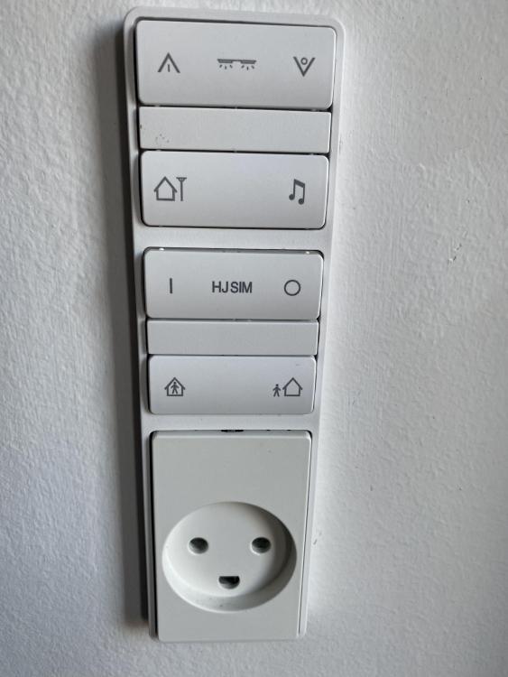

Hej Henning. Jeg har nu forbundet det på den måde du har skitseret, og det virker super godt. Nu køre det som en drøm :)
Jeg har også fået sat min speciel graverede tangent på til formålet :)
Mange tak for hjælpen :)
