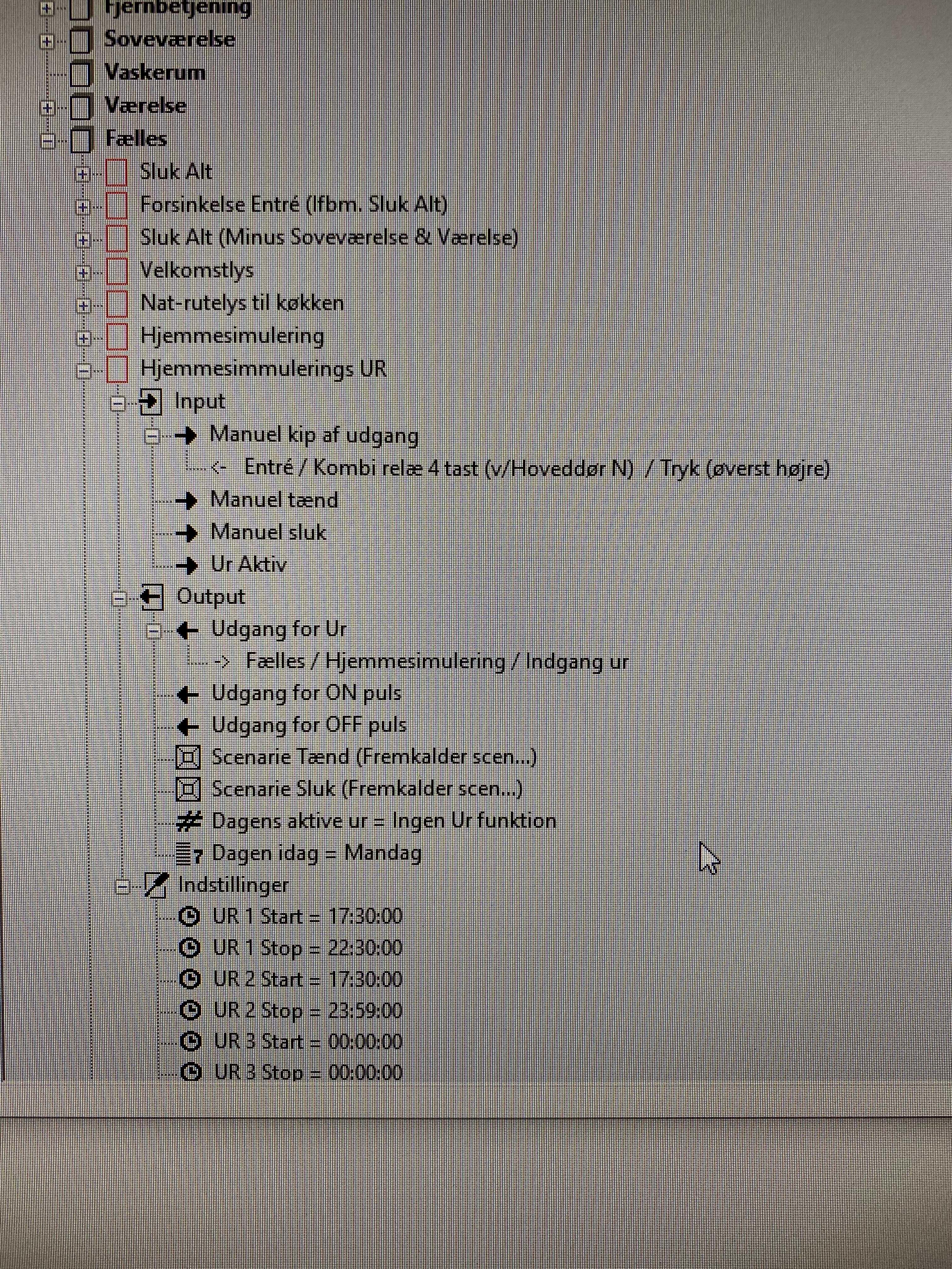

Jeg har været ved at lave en hjemmesimulering. Den fungere egentlig OK, men er ikke knivskarp når den skal startes/stoppes synes jeg.
Jeg har feks koblet en lille 3w lampe på som `lysindikering´ på at simuleringen er aktiv, da jeg kun har Wireless tryk i huset, og dermed ikke mulighed for at bruge en diode til dette. Det fungere fint nok, men jeg oplever bare at nogen gange, måske hver 3-4 gang på den samme aften (hvis jeg lige vil teste det) at lampen på indikering tænder, men simuleringen går ikke i gang?? Det kan jeg se fordi at så burde det konstante lys også tænde, samt simuleringsur nr 1,  i og med at jeg tester på et tidspunkt hvor simuleringen skal starte. (Både ur og skumringsur har startbetingelser opfyldt) Prøver jeg at trykke igen, kan det sagtens være at det hele virker fint som det skal.
Det er lidt irritende at jeg åbenbart ikke kan føle mig sikker på at det går igang. (Heller ikke selvom Lampen tænder)???
Jeg har vedhæftet billeder af både hjemmesimulering, og det ur det styre hjemmesimuleringen.
Kan det gøres mere smart eller bedre, så det er mere driftsikker?
Jeg kunne feks godt tænke mig ét tryk til start, og ét tryk til stop. men jeg synes kun jeg kan få kip til at fungere.??
Det er samme tryk der tænder simuleringen, som også gør uret aktiv.
@Henning Pedersen
Hej Igen Henning.
Tusind tak, det var det der var galt. Nu køre det glat. Der var noget galt med det ur jeg havde lagt på. Den tændte ikke selvom det indstillede tidspunkt var opnået, så det var derfor jeg troede at `kip af udgang´ skulle på for at tænde uret. Hvilket jo egentlig ikke giver nogen mening hvorfor jeg troede det, hehe. Så er der jo ikke meget ved at have et UR ;) Så jeg prøvede at ligge et nyt UR på, og så kiggede jeg i Viewerern, og så var ´indgang ur´ skiftet til ON. Med det gamle UR blev den ved med at stå på OFF selvom kl. var over 17:30 (Som er tændtidspunktet)
Du ved vel ikke om det er muligt at logge på sin viewer fra sin IPhone? Jeg kan kun finde ud af det fra min PC pga. alt det der JAVA haløjsa.
Men det kunne jo være fedt at kunne logge på fra sin iphone. Så kunne jeg også altid gå den vej ind og se om Hj. Sim. er aktiv, og andre ting.
Vh Kim
Det glæder mig at det kun var der der var problemet.
Om uret viser korrekt status efter opstart, afhænger af hvordan funktionsblokken lavet. Men du kan sagtens komme ud for at uret først virker korrekt efter et tænd eller sluk tidspunkt er opnået.
Nej - du kan ikke logge på serviceview fra din telefon, men via IHCRemote til smartphonens, kan du se om din udgang for aktiv hj.sim. er aktiv eller ej.

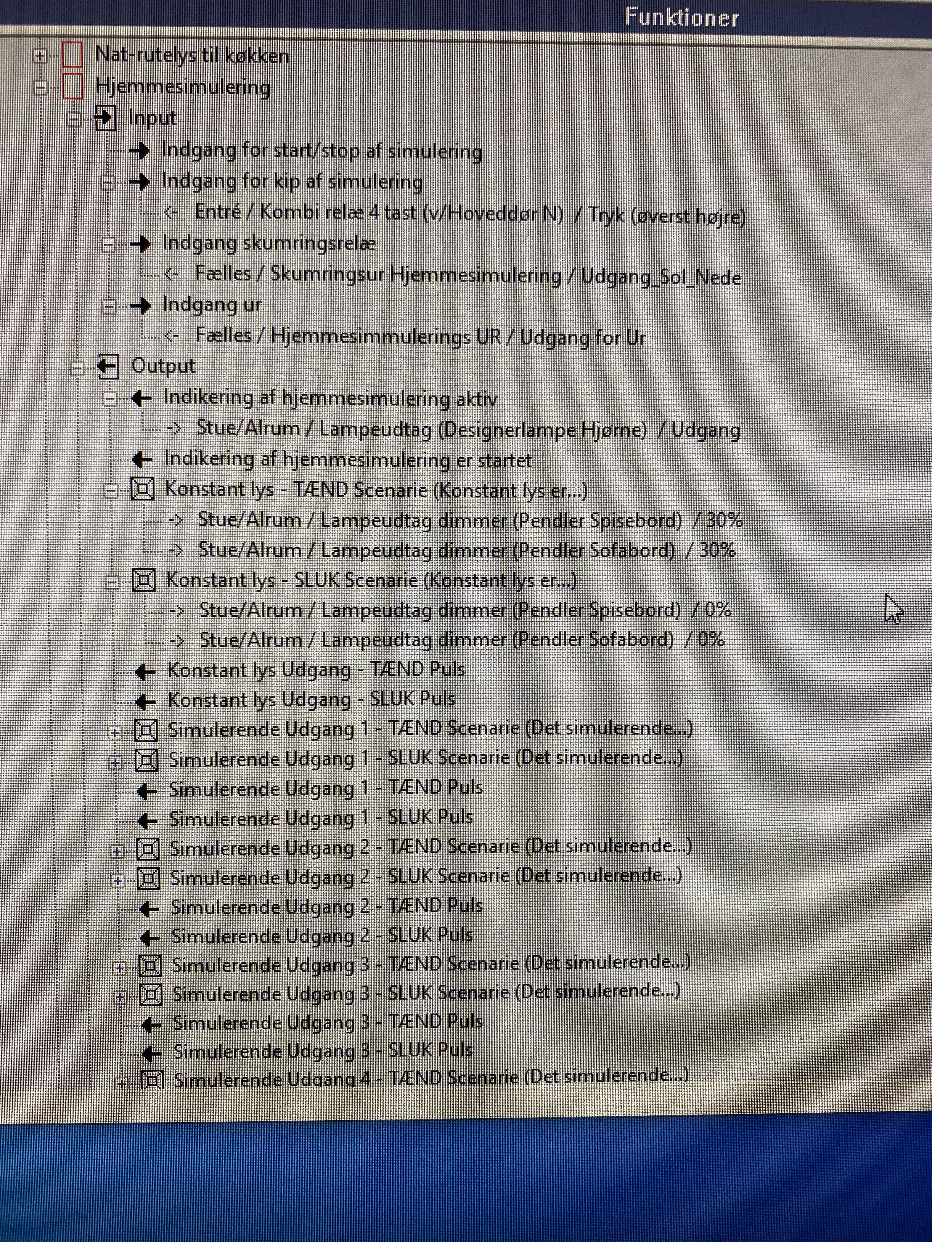

Jeg har lige et spørgsmål til den der hjemmesimularings funktionsblok.
Hvad gør, Indgang skumringsrelæ helt præcist?
Jeg overvejer at få sat det her hjemmesimulering og, og så lade det aktivere når fx alarmen bliver armeret. (det virker mest logisk).
Men er det så korrekt forstået, at hjemmesimuleringen ikke tænder lyset, hvis skumringsrelæet er off? (altså fordi det er lyst uden for).

Jeg har de 2 sidste aftener observeret at min hjemmesimulering er gået igang, selvom jeg ikke har startet den (Altså kippet den)
Hvis jeg har forstået det korrekt så skal den starte når disse 3 betingelser er opfyldt:
1. Det ur jeg har sat på går on (17:30.22:30)
2. Skumringsrelæ siger at solen er gået ned
3. Sidst men ikke mindst. Jeg skal have trykket på det tryk der aktivere et ´kip´ for start eller stop
Hvis én af disse betingelser ikke er opfyldt, skal hj. sim forholde sig i ro. Ikke desto mindre er den startet de sidste 2 aftener, hvor jeg så bare har trykket på ´kip´ hvorefter den så selvfølgelig stopper. Men det var bare ikke planen at jeg skulle det hver aften, hehe :)
Har jeg forstået det forkert? Det virker som om at blokken ikke mener at ´kip af simulering´ skal være udløst for at den går igang.
Kan der evt. være noget andet galt?
Jeg skal måske flytte trykket fra ´kip´ og op på den øverste, altså start/stop i stedet, som man normalt ville forbinde til en alarm?
vh Kim

Jeg har også tænkt på en løsning i forbindelse med start/stop i retning af hvad kandersen skriver. Jeg ved dog ikke helt hvilken blok nr jeg kunne anvende.
Jeg kunne rigtig godt tænke mig en virtuel indikation. Noget som bare kunne ses i appen, det er fint til mig, nu hvor jeg ikke har mulighed for et tryk med diode. Jeg er nok bare ikke helt med på hvordan man indsætter en sådan.??
lige nu er den eneste måde jeg kan se om simuleringen er gået igang, ved at åbne blokken/funktion i appen, og se om tællerne  køre. Det ville være dejligt hvis det kunne løses op anden måde :)
Indsæt et tryk med dioder under produkter (venstre side i Visual). Det skal af gode grunde ikke forbindes til noget input. Dermed er det virtuelt.
Så kan du bruge dioderne som du vil, og se dem i appén. fx ved at lade den en vise om simulering er aktiveret.

Jeg tror jeg har fået det til at virke med at indsætte et tryk med dioder nu :)
KIP blokken virker desværre ikke til formålet. Den sender åbenbart kun en kort puls, hvilket forårsager at hj sim bare aktiveres i cs 1 sek, og så stopper igen.
Man skal have en blok der kan gøre det samme som ville svare til at holde en tangent inde. Indgangen for start/stop er bygget sådan at den er aktiv så længe den modtager et ‘vedvarende signal’
Jeg har prøvet flere forskellige ting, men kan ikke finde en blok med sådan er udgående signal. Jeg kan kun finde nogen med alm puls udgang. @Kandersen

Ja man skulle synes at det kunne gøres rimelig simpelt. Man kunne også bare bruge ‘indgang for kip af simulering’ som jeg gør nu. Jeg synes bare den er ustabil. Kigger man i vieweren mens man udløser et ‘kip’ skifter den kun kortvarigt til ON, for derefter at skifte tilbage til OFF. Den starter godtnok simuleringen, og alt køre selvom den står på OFF, men jeg synes bare det er underligt. I min optik skulle den blive ved med at stå på ON indtil jeg igen trykker på på KIP. Så jeg stoler ikke helt på den. Derfor vil jeg h’erne have den anden.
17 minutter siden, Kandersen skrev:
Nu sidder jeg lige og kigger i ServiceView. Og når jeg ser på "simpel Kip" funktionsblokken, 1.1.10.a, så bliver udgangen sat konstant ON, når jeg kipper. Det ville jeg forvente kunne bruges til aktiver/deaktivere simulering, hvis man flytter udgangen direkte på simuleringen start/stop.
Det har du ret i :) Nu har jeg også lige prøvet med simpel kip, og det virker :) det var avanceret kip jeg brugte før, og det virkede ikke umiddelbart. Men det virker nu. Den må jeg også kunne bruge til at lave det som 2 tryks betjent. En til start, og en til stop. Ved at bruge henholdsvis indgang for ‘tænd’ og ‘sluk’ i stedet for kip.
Tusind tak for hjælpen :)
