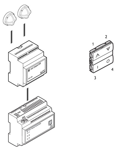

Jeg har et "lille" men utrolig frustrerende problem hvad angår en IHC installation.Installation er opbygget med Wireless Tryk, Controller med udelukkende output moduller.Som det kan ses på nedenstående billede. Er der 2 lamper forbundet til et output modul.Hvor Tryk 1 og 2 på wireless trykket, skal tænde hver deres lampe. [img size=401]http://website.ihc-user.dk/media/kunena/attachments/legacy/images/opbygning.jpg Problemet er så som følgende, at hvis jeg tænder for lampen som køre på tryk 1, så tænder og slukker den også fint der. Men hvis jeg så har lampe 1 tændt, og efterfølgende trykker på tryk 2, så slukker lampe 1 og lampe 2 tænder.Programmeringen virker perfekt ved simulering, det er bare 2 simple kip blokke.Alle wireless trykkene har jeg prøvet at linke og unlinke et par gange uden held, restart af controller med samme resultat.Alle udgange er tjekket og passer sammen.Lige nu er det mig lidt af en gåde, til hvad problemet kan være.Kan det være firmware i controlleren der skal opdateres?Glemte helt at tilføje, det er galt for ALLE trykkene i hele installationen at de virker sådan.
