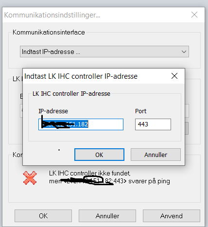

joac1675 Skrevet March 13, 2021 Rapporter Share Skrevet March 13, 2021 Hejsa Jeg har et problem med at koble op eksterne på en IHC visual 2 Burde have åbnet de krævede porte som jeg har vedlagt et billede af. Tp-link routeren er hovedrouteren det eneste der sidder foran er stofas konverter. Ifølge stofa er internets NAT sat til NAT44 Kan godt koble op via wifi på adressen. Nogle ide om hvad jeg evt har gjort forkert? Citér Link til kommentar Del på andre sites More sharing options...
