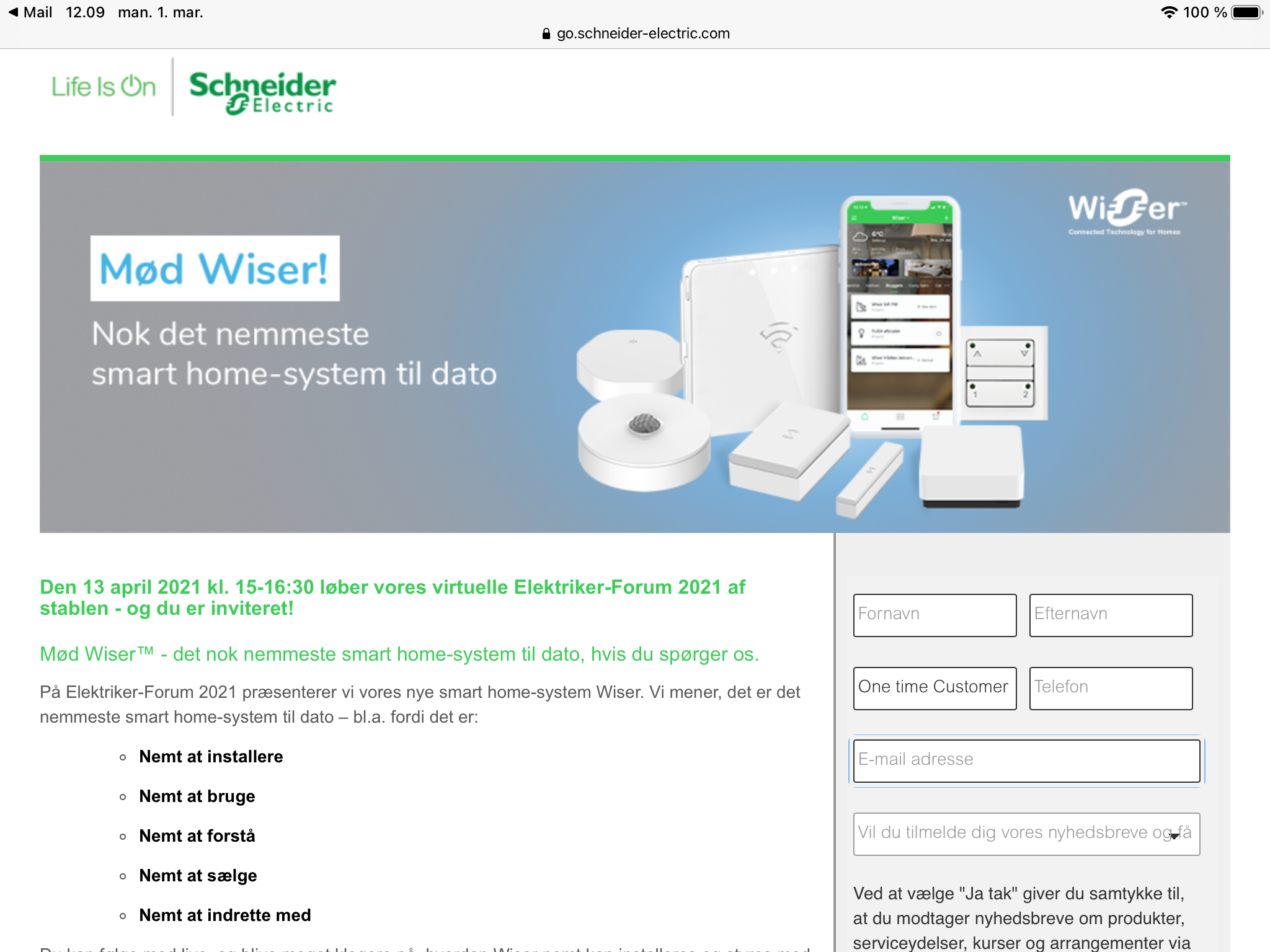

Lars Jacobsen Skrevet March 1, 2021 Rapporter Share Skrevet March 1, 2021 Mon dette produkt på sigt kommer til at erstatte IHC ? Citér Link til kommentar Del på andre sites More sharing options...
Thomasbl Besvaret March 1, 2021 Rapporter Share Besvaret March 1, 2021 Det lugter meget af at det er den vej LK / Schneider vil.. Det er den vej resten af Schneider går, så kort sagt, ja det er enden på IHC som vi kender det. Citér Link til kommentar Del på andre sites More sharing options...

Morten Stryhn Besvaret March 1, 2021 Rapporter Share Besvaret March 1, 2021 De skriver selv at: - Wiser er ikke en konkurrent til IHC, da de to produkter henvender sig til forskellige målgrupper (bl.a. fordi Wiser kun har trådløse moduler) - Pt kan Wiser og IHC ikke kombineres, men de arbejder på det ... (dvs måske om nogle år) Det mest spændende ved Wiser synes jeg er at deres lysdæmpningskontakt (FUGA 1 modul) har minimumsbelastning på 1W, så væsentlig bedre end IHC Wireless med 20W i tilsvarende FUGA 1 modul og 5W i lampeudtaget. Jeg håber det betyder at IHC Wireless FUGA 1 modul lysdæmper kommer med 1W minimumsbelastning eller at de to systemer kommer til at kunne arbejde sammen. Citér Link til kommentar Del på andre sites More sharing options...

Henning Pedersen Besvaret March 1, 2021 Rapporter Share Besvaret March 1, 2021 Wiser er 100% tiltænkt det absolut største bolig segment, den eksisterende boligmasse. Dermed skal det ind og konkurrere på samme marked som IHC wireless, ikea, phillips og de mange andre ad on systemer. Om det også bliver en konkurent til en fuldblods IHC installation, må tiden vise. Men hvis det er nemt for kunden at konfigurerer, kunne jeg godt frygte at mange installatører "bare" vil lave det mest banale og lade kunden om resten. Som så igen bliver spist af med en dyr kip tænding med manuel betjening via telefonen. Citér Link til kommentar Del på andre sites More sharing options...
