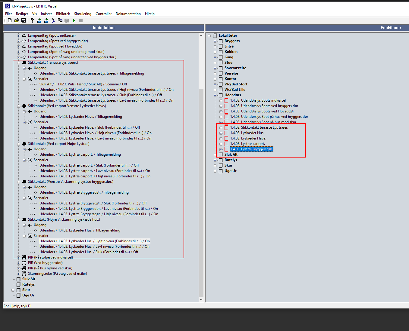

Jeg har vedhæftet min projektfil og håber der er nogle der kan guide mig til at få kontakterne fjernet fra tidsstyring, uden jeg får ødelagt for meget :D.
KNProjekt.vis
  • 1
Styringen er her - hvis du bare ønsker dem konstant tændt kan du bare fjerne al styring til højre - dem i rød ramme.
Og i højre side trykker du på hver "stikkontakt" og vælger "Egenskaber..." også "Konfigurer udgang" også under "Initial værdi" vælger du bare "ON" og fjerner evt. flueben ved "Ved strømsvigt"
Du kan jo blot lave en kopi også prøve ovenstående. Tanken her er jo her tydligvis juletræs lys styring - så kan du jo evt. smide det på om vinteren :)
