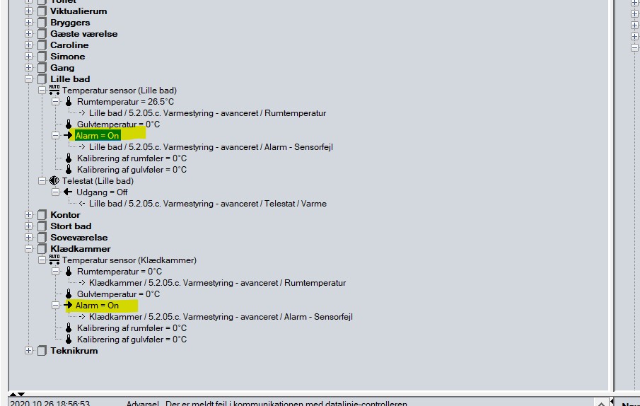

Jeg har 2 rumfølere der "driller
Begge står i "Alarm = On" - og de registrerer ikke temperaturen korrekt.
- jeg har med en føntørrer prøvet at varme på virke dem (for at se om temp, siger) - men intet sker.
Den ene stor fast på 26,5 og den anden på 0,00
Det skal siges at det hus vi har overtaget var stort set alle "konfigurationer" ikke korrekt, - så følere i et rum ikke matchet det som den hed i "IHC anlægger"
- alt dette har jeg nu fundet ud at og kodet ind (så føler, og rum passer sammen) - men disse 2 kan jeg ikke få til at "virke"
Jeg kan se at alle dem/de rum der virker står ALARM = off - så jeg tænker der er noget galt siden de 2 som driller står i ALARM = ON
Nogen gode råd til hvorfor ALARM = ON og forslag til løsning ?
På forhånd tak

Prøv evt at smid et tom projekt ind i controlleren, og derefter dit eget projekt. (Husk backup inden du smider tomt i). Det kan nogle gange "rette" lidt mystiske ting i programmet.
Virker det heller ikke, så prøv at ryk føleren over på en anden indgang (hvis du har ledige).
Når de ting er prøvet og det stadigvæk ikke virker - Så er jeg løbet tør for ideer :) (Jeg har dog heller aldrig haft fejl på nogle af mine 13 Zigza følere).
Mål evt ledningerne igennem om der er spænding på, det kan jo være løs/ dårlig forbindelse i tavle enden. Eller en defekt indgang på det indgangsmodul de er monteret på.
Det vil du kunne tjekke ved at bytte ledningerne på inputmodulet og se om fejler følger med, eller bliver ved med at være der på bestemte indgange.
