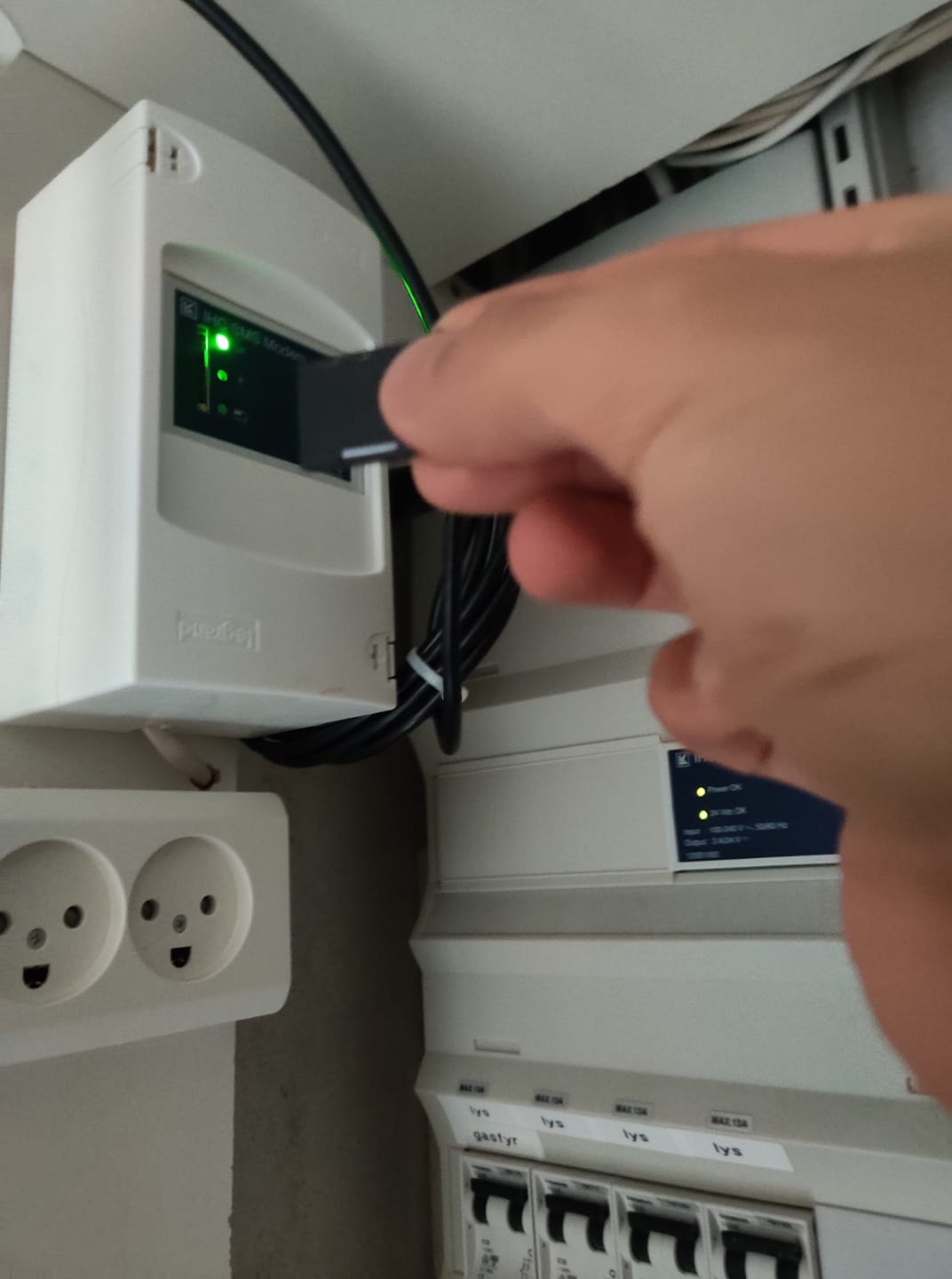

Hvordan skal denne simkort og holderen sidde?
Syntes ikke designet er godt, hele holderen kan næste komme ind og er bange for at mase det ind uden at kunne få det ud igen.
Plus ejeren havde taget kortet ud og det har været i mere end 30 dage, betyder det nu at det er brændt af? Det siger nogle?
Det lyser og blinker så jeg ved ikke?

Så det regner jeg da med, jeg kan sagtens prøve smide det i Tlf og ringe det op. Men jeg tror ikke det er det desværre. Nogle som har sådan et modem der kan video optage deres evt tage simkort ud og ind?
3 timer siden, Henning Pedersen skrev:
Så sider den sikkert ikke rigtigt i holderen. Den skal helt til højre.
Det fuckin virkede sku................ omg.. jeg syntes virkelig jeg prøvede ... men ja din video vidste det.. fordi følte slet ikke den sad eller klikkede slet ikke når jeg satte den ind.

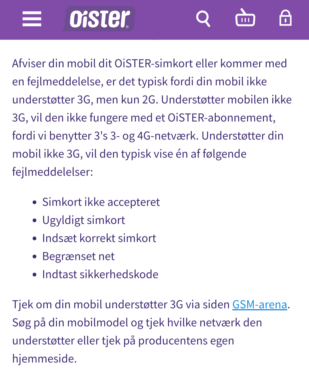

Mon så det ikke også virker med oister simkortet... orker ikke prøve :D
Tror ikke du får held med SIM-kort fra Oister, da de ikke understøtter 2G. Har selv prøvet med Oister, godt nok for en del år siden, men ifølge deres hjemmeside, er 2G ikke muligt.
