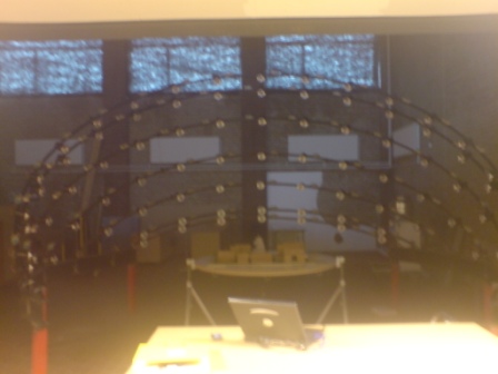

Det lyder godt, hvis du har mulighed for at hjælpe mig :)Lige et billede af hvordan projektet ser ud: [img size=448]http://www.ihc-user.dk/media/kunena/attachments/legacy/images/srghaw54yuhaq.jpg Projektet går ud på at få vist solens position på himmelen, og derved se hvordan skyggerne bliver kastet på modeller af bygninger.Der er ialt 85 forskellige positioner af solen med et tidsinterval på en time.Nederste række på billedet er for December, og øverste for Juni, resten af månederne er så buerne derimellem. Programmet skal så virke på den måde at:Man kan tænde alle lamperne individuelt.Man kan tænde alle lamper for en bestemt time f.eks. kl 16.Man kan tænde alle lamperne for forår, og eller sommer, og eller efterår, og eller vinterMan kan tænde alle lamperMan kan slukke alle tændte lamper.Man kan tænde en sekvens der gør følgende: tænd lampe 1 i 5 sek, derefter 2 sek. pause inden lampe 2 tænder i 5 sek. osv. Der skal ligeledes være mulighed for at stoppe sekvensen.Jeg har så gjort det på den måde, at jeg har lavet en sektion til hvert punkt, hvori jeg har sat tilføjet de udgange der skal brugs. Altså går udgangende igen i flere "grupper", kan det være det der gør at jeg ikke kan tænde lamperne individuelt. Det er som om at når man tænder anden lampe, så virker den som sluk funktion til den første, så man derved ikke kan tænde mere end en lampe af gangen, med mindre at det er en sekvens der netop tænder f.eks. alle lamper kl 16

Ja jeg fandt også ud af at det var lidt mere avanceret end jeg lige havde regnet med. Jeg plejer at programmere PLCér i stedet, så der skulle lige lidt til, at finde ud af systemet i IHC. [img size=448]http://www.ihc-user.dk/media/kunena/attachments/legacy/images/Timer_t__ndt.jpg Ovenstående er der hvor der er monteret lamper.jeg ville sætte rigtig stor pris på hvis jeg kunne få lidt hjælp til det, da jeg syntes jeg er stødt på en mur.
