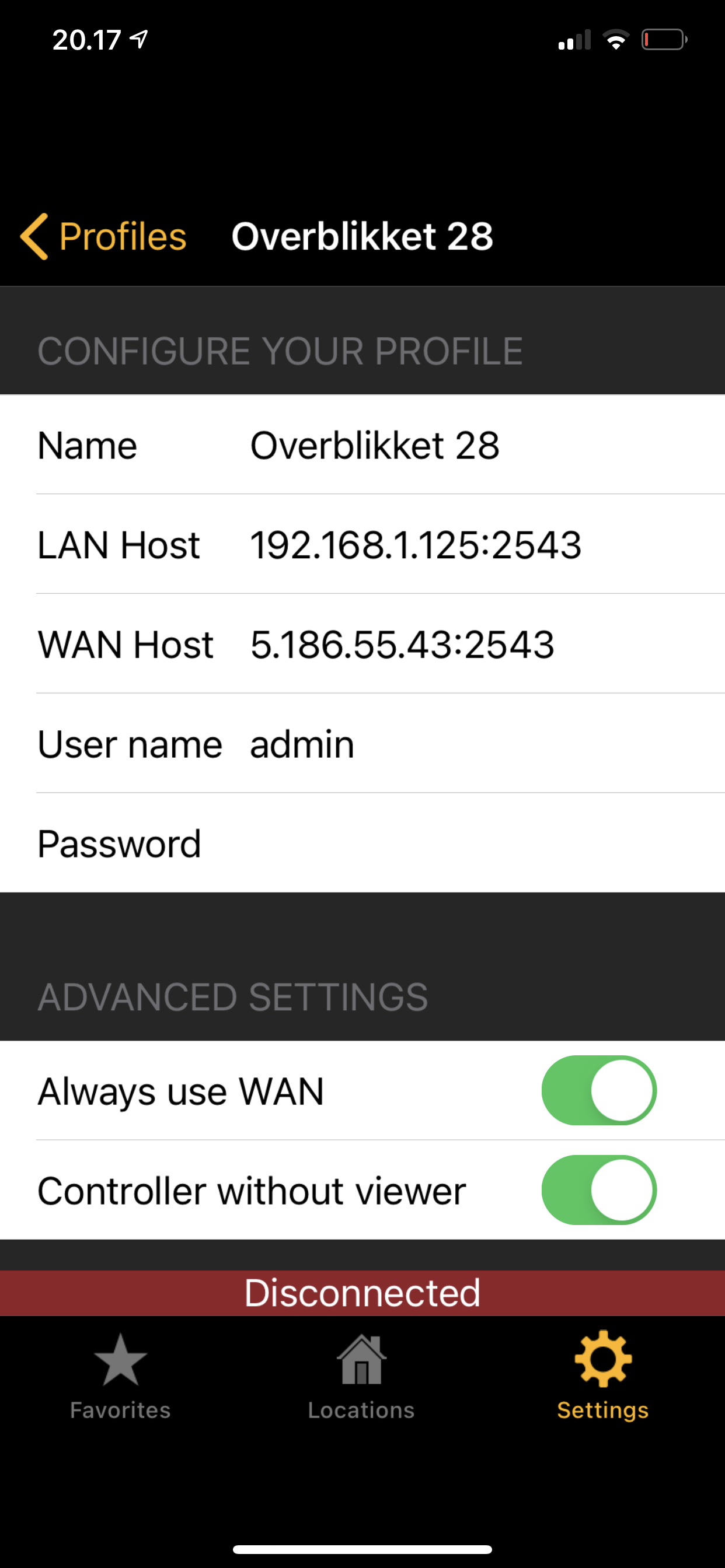

Jeg har pludselig store udfordringer med at logge på min Remote app.
Hvis jeg er hjemme, og slår Always use WLAN fra, kan jeg fint logge på når jeg er på netværket.
Har forsøgt i blinde at opdatere Java, kontrolleret Port forward osv. Til min store ærgelse dog uden held.
Håber i har et godt bud på hvad jeg overser
God jul. Bedste hilsner Jesper

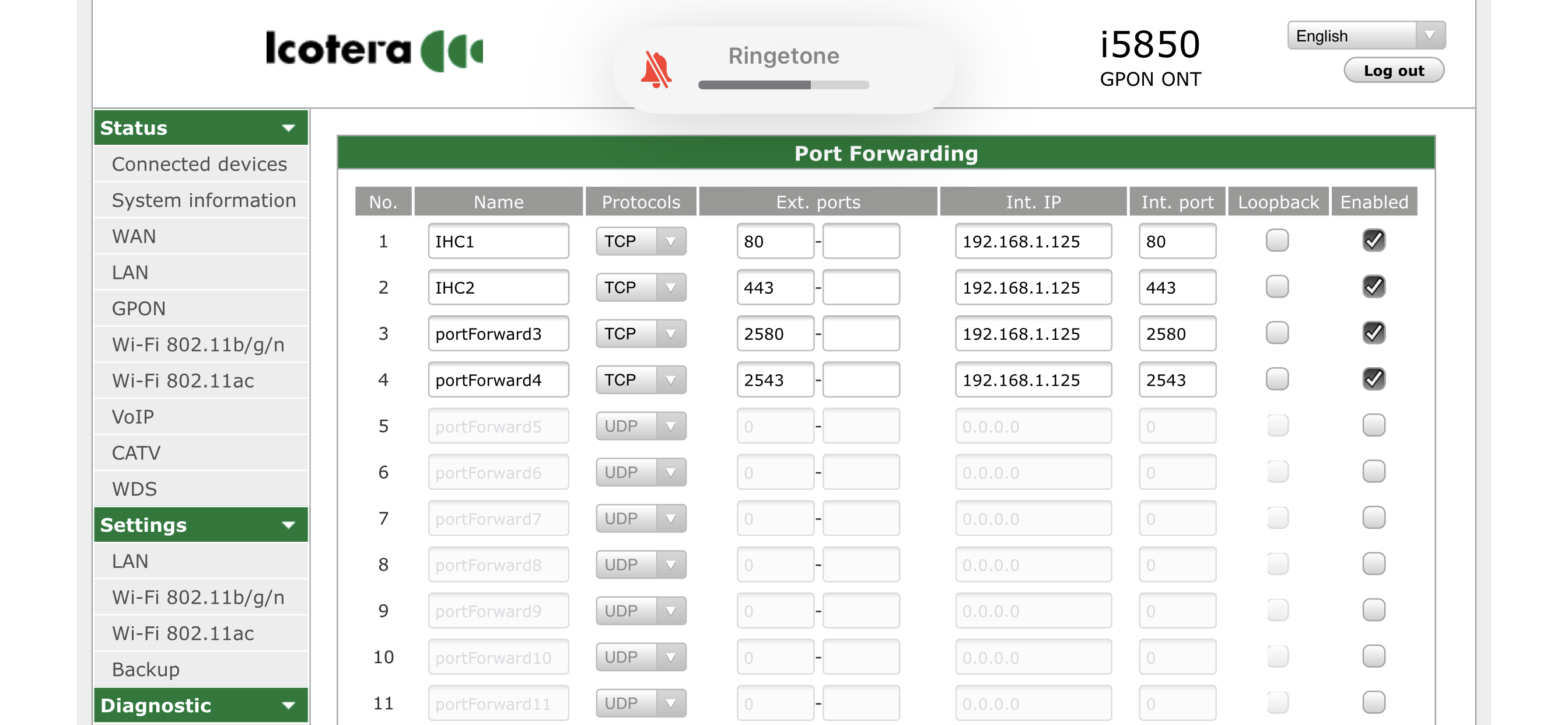

Allerførst: Ud fra din public ip adresse kan jeg se du har Fibia - de kører mig bekendt cgnat - så vidt jeg ved skal du bede dem give dig en rigtig offentligt ip evt. en fast ip - ellers vil det nok ikke virke.
Derudover:
Fjern IHC1 og IHC2 port forward - de kan ikke gøre meget gavn med mindre du også har noget til at køre på port 80 og 443 på din controller - tvivler jeg på.

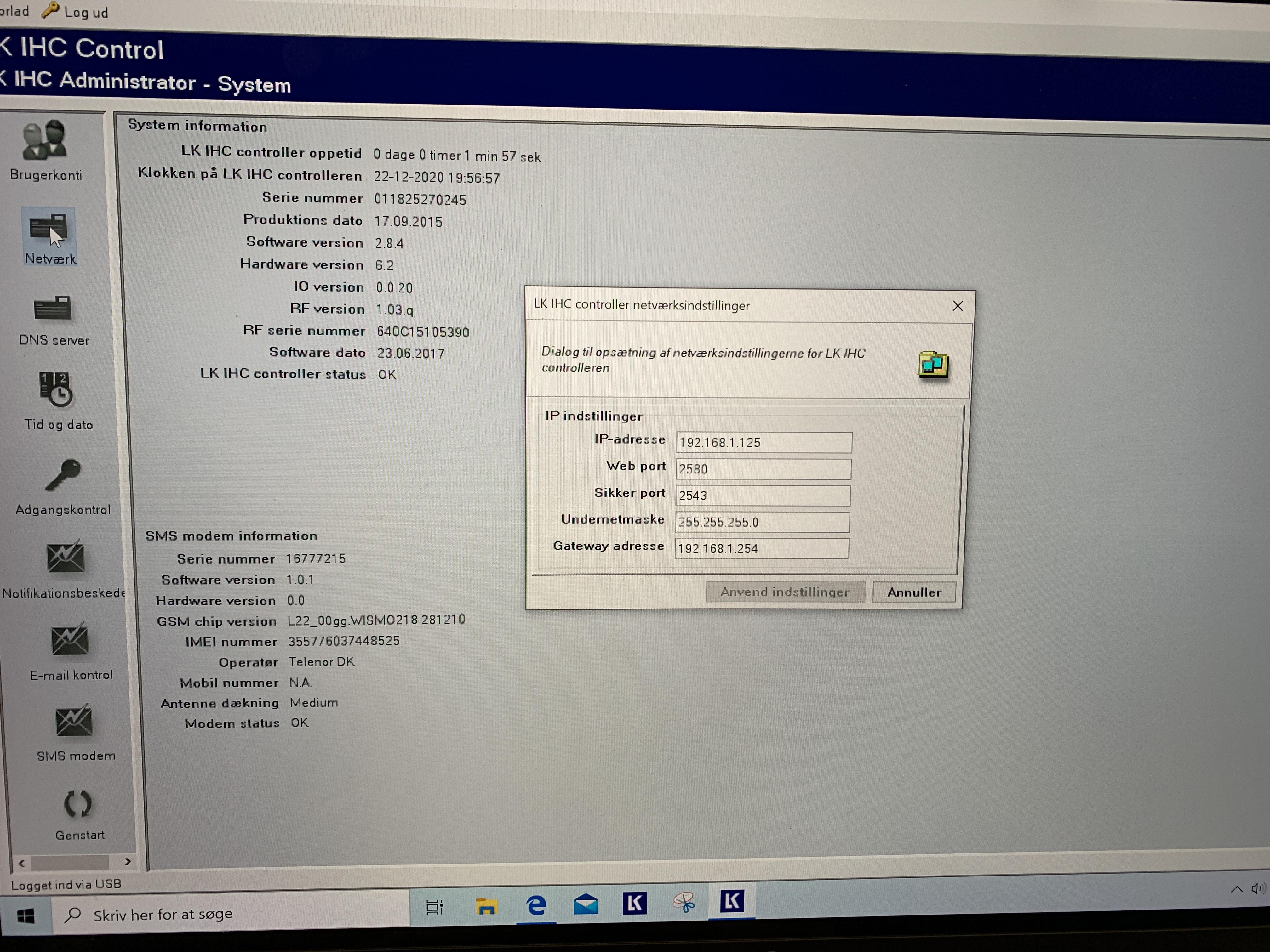

Sæt din IHC controller til at køre på port 80 og 443 - det er standard og fungere bedre.
Lav port forward om 2580 til at ramme port 80 på din ihc controller, og gør det samme med 2543 så den rammer port 443.
Sæt din app op til
192.168.1.25:443 på LAN
og behold det du har på WAN.
