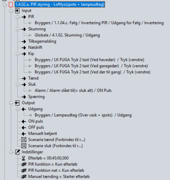

Måske jeg ikke forstår blokken 1.4.02a - PIR styring
Men jeg satte den ind, til at "huske at slukke lyset" i vores bryggers. Kip tryk, PIR føler og udgangen til lampen.
Timer starter ikke når man tænder lyset, men først ved "første bevægelse på PIR". Er PIR ikke placeres perfekt, kan det betyde at lyset bliver tændt, og forbliver tændt da der ikke nåede at blive registreret bevægelse...
Timer genstarter så vidt jeg kan se ikke ve PIR bevægelse, det vil sige at lyset ganske vist slukker, men er man i rummet og bevæger sig rundt så skal det jo ikke ske?
Er det den forkerte blok til formålet, eller misforstår jeg bare dens brug?
