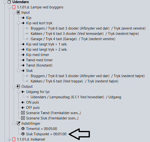

Jeg kunne godt tænke mig, at udendørsbelysningen slukker kl. 01 hver nat, indtil et skumringsrelæ er på plads.
Pt. bruges 1.1.01d hvor jeg kan se at der er "Sluk tidspunkt" under "Indstillinger". Det står til kl. 02 fra den tidligere ejer af huset. Det slukker dog ikke dér.
Hvad skal der ændres på?
16 svar på dette spørgsmål
Ups: Jeg fik lige læst dit første indlæg igen - Du kan IKKE indstille et fast sluk tidspunkt på den funktionsblok, kun hvor lang tid lyset skal være tændt. "Sluk tidspunkt" viser kun tidspunktet hvor der bliver slukket.
Du skal derfor tilbage til "Kip ved kort tryk" og så bruge. 2.1.01 ur med 1 tidspunkt, hvor du trækker OFF puls op på indgang "Sluk" på 1.1.01. På ur blokken indstiller du dit sluktidspunkt.
