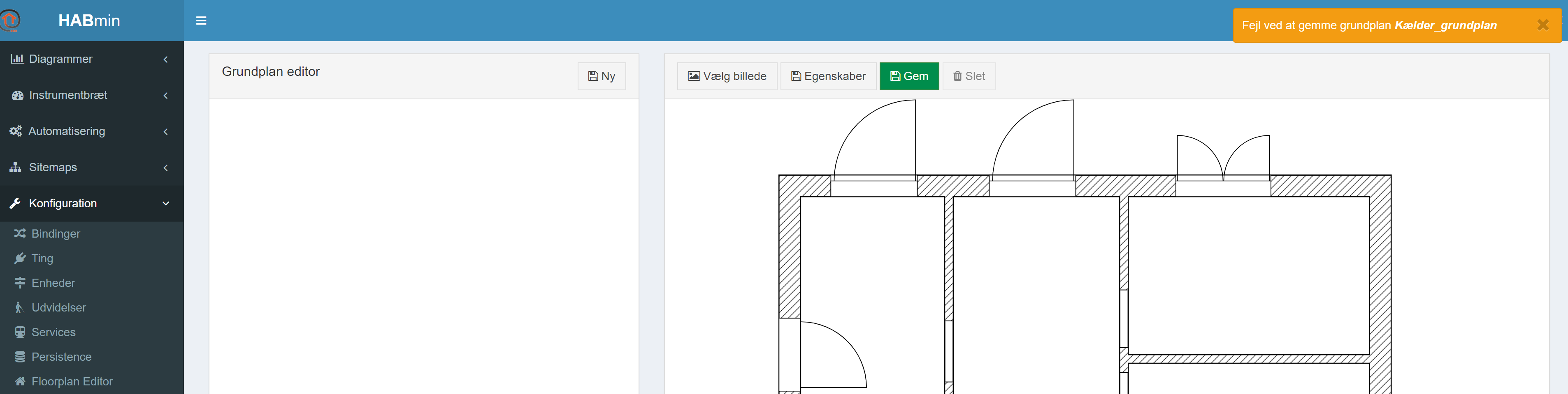

Der ligger en floorplan editor, som jeg håber på kan noget frækt ift. det jeg søger :) jeg kan bare ikke gemme den... af en eller anden årsag :(

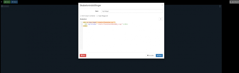

Men hvordan har du integreret SVG med dit OpenHAB-projekt?
Via widget i habpanel:
Habmin er noget gammelt bras der ikke udvikles på mere, og meget af det virker ikke. Det anbefales kun at bruge det i forbindelse med Z-wave.
Tak, jeg fik noget til at virke :)
