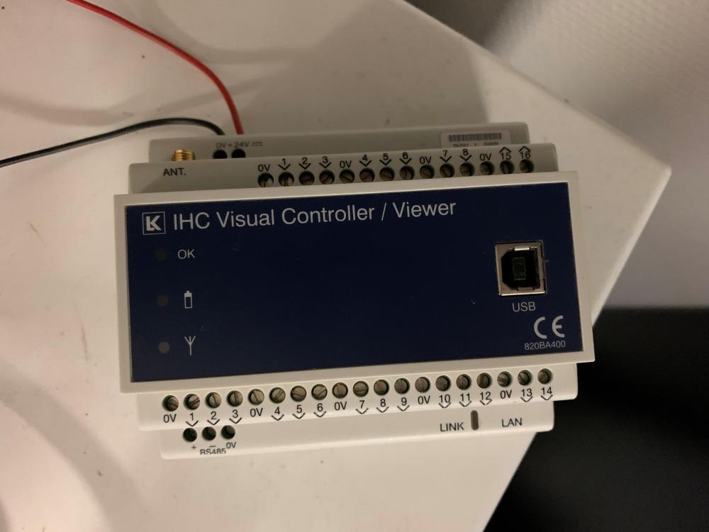

Her taget lidt billeder af tavlen:
Controller 1:
Controller 2:
Er der nogen af jer der har en god ide til hvordan jeg griber det her an?

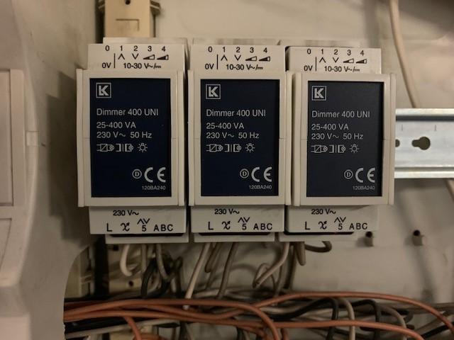

1. Lys med dimmer:
Her er et billede af min tavle med dimmerne:
Jeg kan ikke se at nogen af styreindgangene er anvendt, er det normalt?
De virkede fint med den gamle controller, der tændte man og dimmede på samme knap
Når jeg tænder lyset på den nye controller så blinker lyset bare (tænder og slukker hurtigt)

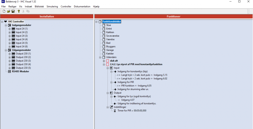

2. Lys med Pir
Her er et billede af min tavle med Piren:
Jeg har 2 bevægelses sensorer men kun 1 Pir i tavlen (1 Sensor i garagen og 1 sensor til udendørslyset)
Jeg ønsker naturligvis at få både dimmerne og Pir til at virke igen.
Dette er den gamle dokumentation (hvor jeg har kortlagt input og output)
C__Program Files_IHCVisualDK_reportoutput_Samlet rapport.pdf
Her er det nye program:
Installations Dokumentation.pdf
Funktions Dokumentation.pdf
Funktionsblok Dokumentation.pdf

Jeg har læst lidt omkring Dimmer 400 UNI og den kan åbenbart styres med de 3 230v input i bunden.
Den dimmer der er længst til venstre, er faktisk fortrådet med output modulet ved siden af PIR control.
Udgang 5 på Output går til L på Dimmeren og Output 6 går til 5 (op/ned) på Dimmeren.
Jeg har luret at der skal altid være strøm på L på Dimmeren og så kan man ved påvirkning af 5 (op/ned) på Dimmeren tænde/ slukke og dimme op/ned ved hhv. kort og langt tryk.
Hvordan får jeg programmeret det i min Visual 2 controller?
Umiddelbart skal der vel laves en FB der altid sætter strøm på L på dimmeren, det kan jeg bare ikke rigtig finde ud af.
