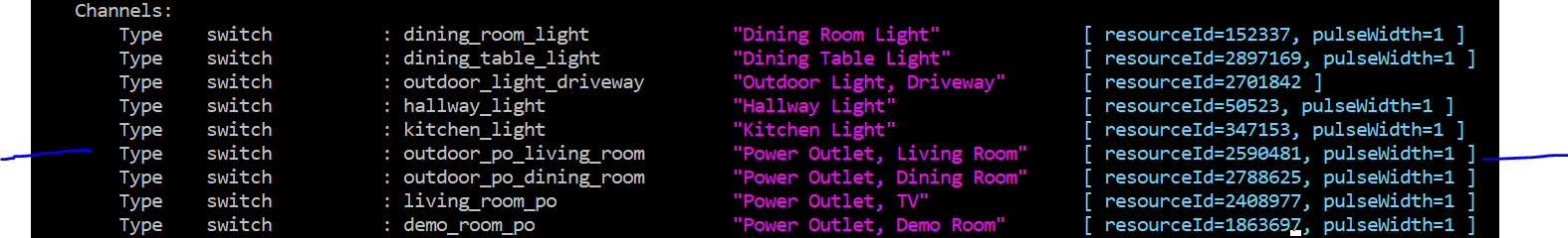

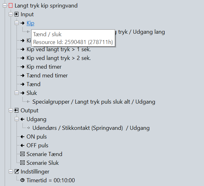

Hvis vi tager udgangspunkt i vores udendørs lyskæder, så kan jeg tænde og slukke på kontakt med ID som vist herunder:

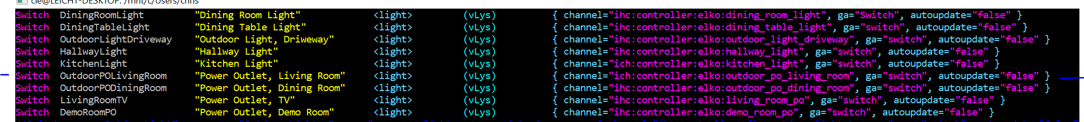

Det har jeg tilføjet en .things fil:
Og ligeledes til min .items fil:
Synkroniserer jeg Google Home virker det og jeg kan tænde og slukke, men Google Home husker ikke tilstanden.
Jeg har prøvet at fjerne pulseWidth=1 og så virker det umiddelbart til at tilstanden huskes, men så oplever jeg meget ofte at lyset ikke altid tændes eller slukkes.
Gør jeg noget forkert, eller er dette slet ikke muligt med mit setup?
