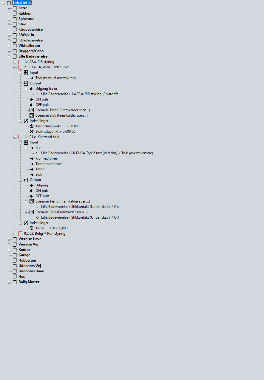

Jeg har ligepludselig en wireless dimmer som er stoppet med at fungere korrekt. Den er fint signal til den via wireless link med controller.
Det skal siges at jeg har i alt 20 stk. wireless dimmer (lampeudtag) hvor af de 19 fungere som de skal. men nu har jeg altså lige denne her ene som ikke vil tænde og slukke korrekt. Den reagere kun nogle gange (hver 10-15 gang), og ligeledes fra Home (Apple) reagere den som ved tryk, altså hver 10-15 gang. Jeg har tjekket min programmering, men jeg kan ikke umildbart se at noget skulle være galt. Her kommer billeder af programmeringen. Det er Bolig Rumstyring som styre spots (wireless dimmer/lampeudtag)
