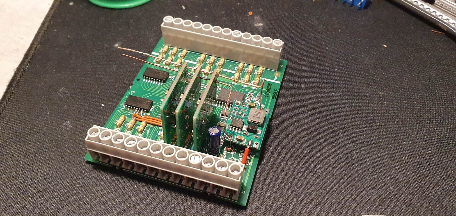

Så efter at have pillet input modulet fra, ser alt ud til at være tilbage til normalt, og det er uden at ændre i programmet til og med..
Så jeg må have kigget på det modul, det skal lige siges at det er et lettere modificeret modul, med Sonoff wi-fi moduler installeret, så det er nok ikke uden grund.
Dog undre jeg mig over den aktivere soveværelset, da dette ikke er med i programmeringen.
