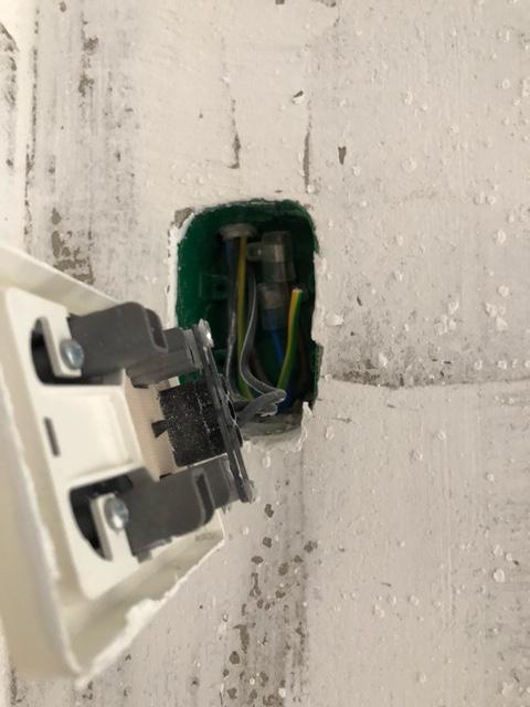

1. Gøre klar til et nyt ventilationsanlæg med køl - vi har ikke bestemt os på et mærke eller model endnu, men burde der være nogle indmuringsdåser klar til evt. IHC sensor eller er det ren overskill med disse og hvor pålidelige er de når de sidder i væggen? Jeg har idag en Netatmo vejrstation med 3 indemoduler, til at følge vores indeklima.
Jeg kan idag se følgende i vores køkkenalrum og ved ikke om det er en IHC ting. men overvejer at lave det fra et 1.5 til en 1 modul, da der ikke findes noget IHC sensor i denne størrelse, dog er der ikke de typiske "IHC ledninger bag" ?
