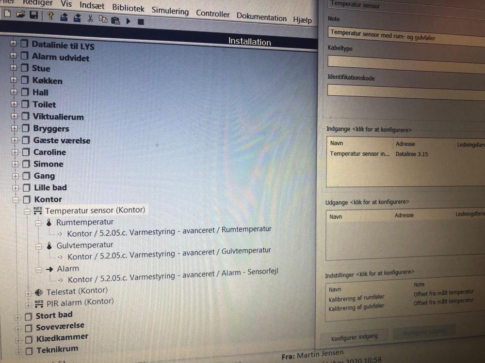

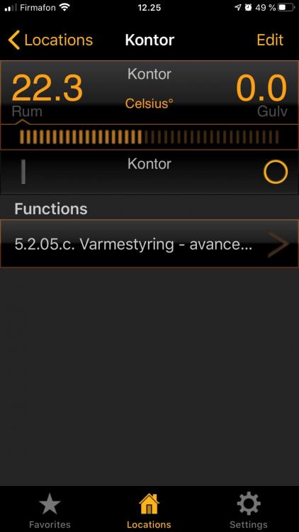

MSJ Skrevet October 27, 2020 Rapporter Share Skrevet October 27, 2020 Jeg er helt ny i IHC verden - vi overtog et hus fra 2012, hvor der er installeret ALT i IHC.. Men jeg kan ikke finde ud af at styrer varmen, - når jeg ser i LK IHC Visual - så er der temp føler både til rum og gulv i alle rum. Men når jeg i IHCremote ser på de enkelte rum, vises der 0,00 i gulv temp. Hvordan styrer man gulv varmen, eller gør man kun dette via rum temp - og helt ser bort fra gulv ? Håber på at nogen af Jer IHC bruger har et godt forslag. Citér Link til kommentar Del på andre sites More sharing options...

0 MSJ Besvaret October 27, 2020 Forfatter Rapporter Share Besvaret October 27, 2020 Jeg kan godt justerer varmen på RUM temp, i APP mv, men GULV står blot på 0,0 (og det kan vel næppe være korrekt) at rummet er 22,3 med gulv er 0,0 Hvorfor står gulv på 0,0 ? Citér Link til kommentar Del på andre sites More sharing options...

0 MSJ Besvaret October 27, 2020 Forfatter Rapporter Share Besvaret October 27, 2020 Lige nu, Kandersen skrev: Er du sikker på der er gulvføler? Hvis funktionsblokken er sat kun til rumføler så kan du ignorere gulv føleren Nej - jeg er ikke sikker på at der er gulvføler udover at jeg i LK IHC Visual under "installationer" kan se en rum temp sensor og en gulv temp sensor Citér Link til kommentar Del på andre sites More sharing options...

0 Kandersen Besvaret October 27, 2020 Rapporter Share Besvaret October 27, 2020 Du kan også se det på din mobil. Hvis du går ind i varmestyrings funktionsblokken. Så er det øverste punkt "Reguleringsform". Her angivet om det er rum, gulv eller både rum og gulv. Hvis din er sat til rum, ligesom alle mine er, så regulere den kun ud fra rum temperaturen, og du (jeg) kan derfor ignorere gulvføleren, fordi den har jeg slet ikke MSJ 1 Citér Link til kommentar Del på andre sites More sharing options...
0 MSJ Besvaret October 27, 2020 Forfatter Rapporter Share Besvaret October 27, 2020 4 minutter siden, Kandersen skrev: Du kan også se det på din mobil. Hvis du går ind i varmestyrings funktionsblokken. Så er det øverste punkt "Reguleringsform". Her angivet om det er rum, gulv eller både rum og gulv. Hvis din er sat til rum, ligesom alle mine er, så regulere den kun ud fra rum temperaturen, og du (jeg) kan derfor ignorere gulvføleren, fordi den har jeg slet ikke Super, - når jeg i serviceview ser på føleren står der ved gulv 0,0 - så der er nok ikke nogen gulv føler. Jeg sætter dem til RUM som du skriver og krydser fingere for at vi kan styrer varmen :-) Citér Link til kommentar Del på andre sites More sharing options...
0 Kandersen Besvaret October 27, 2020 Rapporter Share Besvaret October 27, 2020 2 timer siden, MSJ skrev: Super, - når jeg i serviceview ser på føleren står der ved gulv 0,0 - så der er nok ikke nogen gulv føler. Jeg sætter dem til RUM som du skriver og krydser fingere for at vi kan styrer varmen :-) Du kan sagtens styre varmen på rumføleren alene. Men det er synd hvis du også har gulvføler. Derfor bør du se om der er gulvføler. Jeg kender ikke mange andre måder end at bruge serviceview til det formål, (og selv det er ingen garanti), eller den tunge gang - Skru temperatursensoren fysisk ud og se om der er monteret gulvføler på. Citér Link til kommentar Del på andre sites More sharing options...
0 Lars Jacobsen Besvaret October 27, 2020 Rapporter Share Besvaret October 27, 2020 På dit billede af skærmen kan du også se at sensoren kun er forbundet til 1 indgang på inputmodulet. Ergo er der nok kun rumføleren. Var gulvsensoren fysisk monteret, skulle der også være forbundet en signal ledning så data kan overføres. Det kan kun kontrolleres ved fysisk at kikke efter som Kandersen skriver. MSJ 1 Citér Link til kommentar Del på andre sites More sharing options...

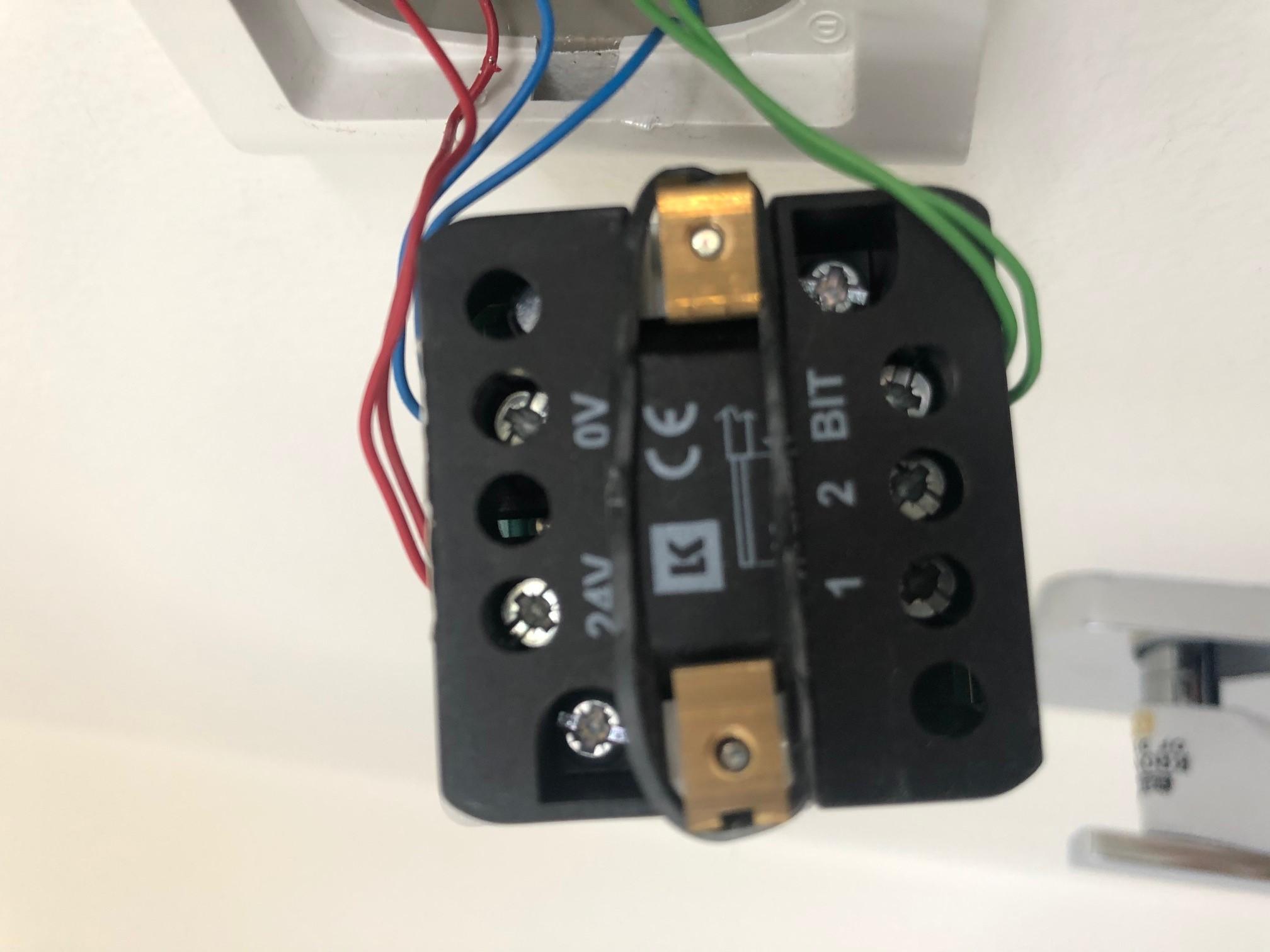

0 Henning Pedersen Besvaret October 28, 2020 Rapporter Share Besvaret October 28, 2020 14 timer siden, Lars Jacobsen skrev: På dit billede af skærmen kan du også se at sensoren kun er forbundet til 1 indgang på inputmodulet. Ergo er der nok kun rumføleren. Forkert, der er kun én fælles indgang fra sensor til inputmodul, signalet er er et pulstog som firmwaren i controlleren ændrer til en brugbar rum- og gulvtemperatur. Anvendelsen af en evt. gulvføler kan kun 100% afklares ved at demonterer sensoren og se om der fysisk er monteret noget i klemme 1 og 2. Gulvsensorer er typisk kun monteret på badeværelser, hvor de bla. giver mulighed for at gulvet kan holdes komfortvarmt om sommeren, uden at afgive væsentlig varme til rummet. Citér Link til kommentar Del på andre sites More sharing options...
0 MSJ Besvaret October 28, 2020 Forfatter Rapporter Share Besvaret October 28, 2020 47 minutter siden, Henning Pedersen skrev: Forkert, der er kun én fælles indgang fra sensor til inputmodul, signalet er er et pulstog som firmwaren i controlleren ændrer til en brugbar rum- og gulvtemperatur. Anvendelsen af en evt. gulvføler kan kun 100% afklares ved at demonterer sensoren og se om der fysisk er monteret noget i klemme 1 og 2. Gulvsensorer er typisk kun monteret på badeværelser, hvor de bla. giver mulighed for at gulvet kan holdes komfortvarmt om sommeren, uden at afgive væsentlig varme til rummet. Hej Henning, tak for info.. Jeg har ingen ledninger i ben 1 og 2 (så ingen eksterne gulvfølere) :-) Men jeg kan ikke finde ud af det med at i varmestyringen står RUM = 22,3 og GULV = 0,0 - sætter man så til regulering ud fra RUM og ser bort fra gulvvarmen ? Citér Link til kommentar Del på andre sites More sharing options...

0 Henning Pedersen Besvaret October 28, 2020 Rapporter Share Besvaret October 28, 2020 Hvis du ikke har nogen gulvføler, så kan du heller ikke få en brugbar værdi for gulvet, om der står "Ikke tilsluttet", NA, 0,0 eller noget helt andet er i princippet ligegyldigt, du skal bare lære at se bort fra den info. LKs varmeblok er lavet så du (kunden) fejlagtigt kan indstille anlægget til helt eller delvist at indstille varme ud fra gulvtemperaturen, også selv om der ikke er installeret en gulvsensor, hvilket jeg personligt syntes er helt gak gak. "Normalt" vil gulvtemperaturen i programmet være 26.5, men da din elektriker har ført gulvsignalet over i funktionsblokken vil den arbejde med de 0,0 garder. Du skal derfor undlade at bruge "Gulv" og "Rum og Gulv" indstillingerne i de rum hvor der ikke er installeret en gulv sensor. I programmet kan du roligt fjerne alle forbindelser fra "Gulvtemperatur" på de sensorer der ikke har en gulvsensor. P.S. Appen henter værdien af rum og gulv direkte fra sensoren, ikke fra funktionsblokken. Citér Link til kommentar Del på andre sites More sharing options...
