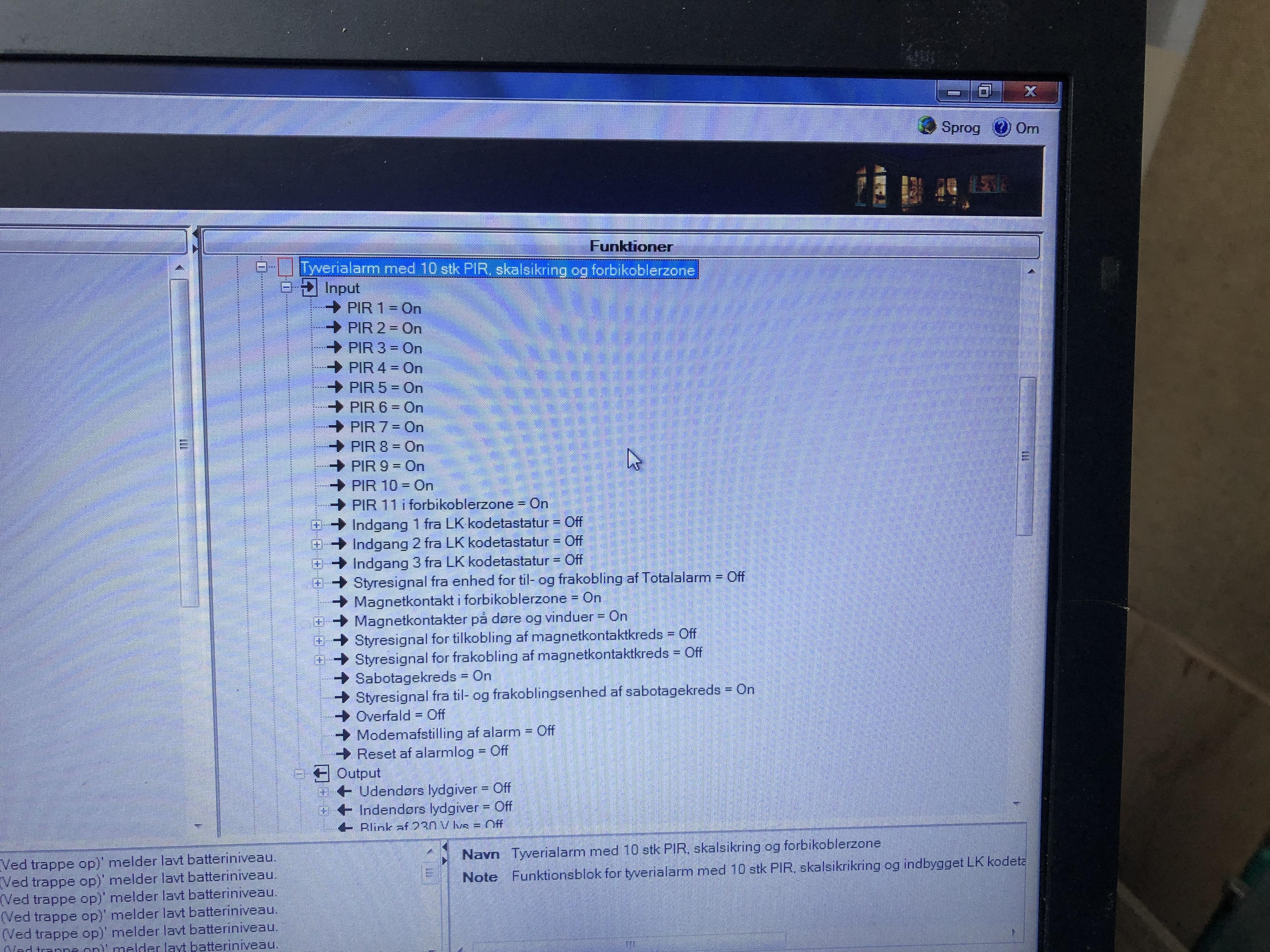

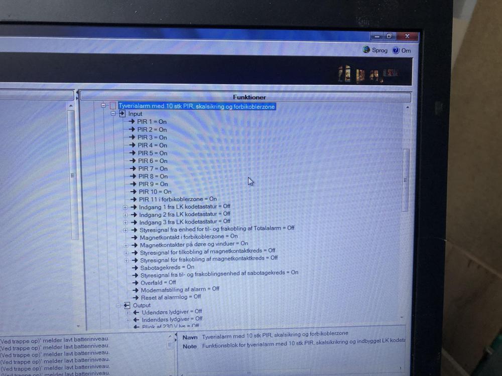

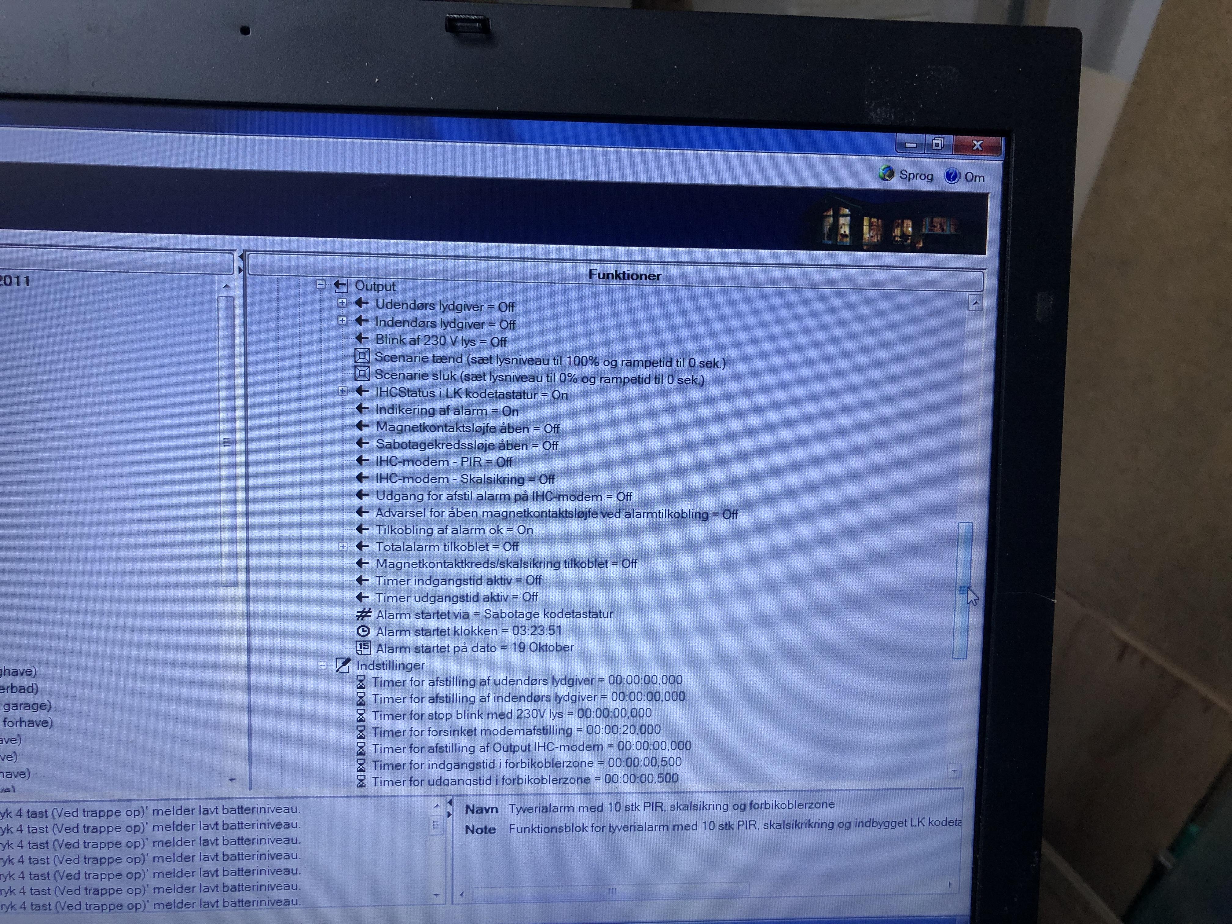

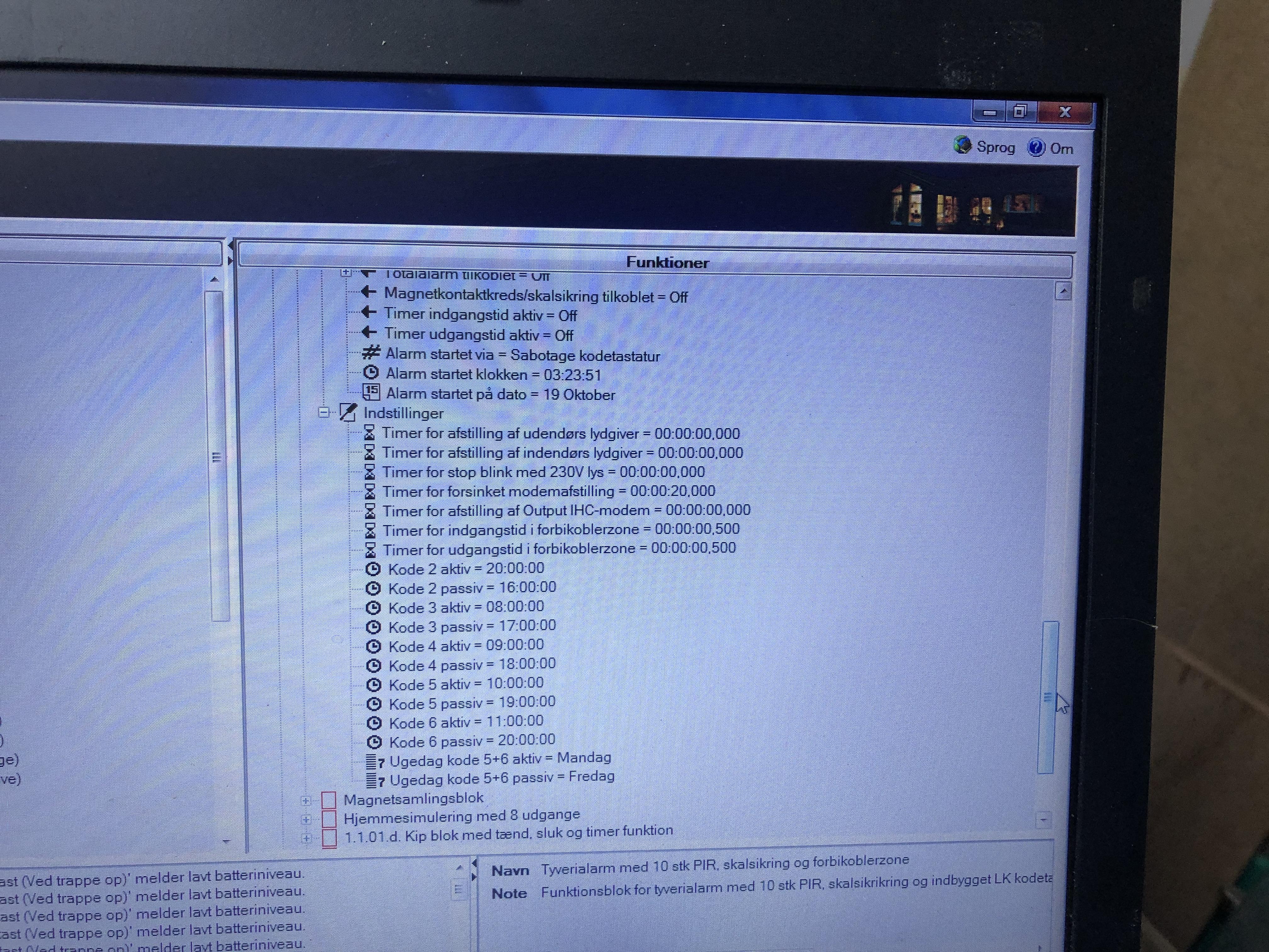

På både dit billede 2 og 3, der kan du netop se det jeg skriver lige over Indstillinger der er der tre linjer.
Alarm startet via = Sabotage kodetastatur
Alarm startet klokken = 03:23:51
Alarm startet på dato = 19 Oktober
Der får du at vide, hvad der startede alarmen, hvad tid og datoen (tid og dato er seneste alarm).
Herfra kan du komme videre, men nu skal du ind i nogle andre blokke. Og det kan til gengæld være svært. Specielt fordi du får at vide, at det er sabotagekredsen på kodetastaturet der har startet alarmen. Og det hænger ikke skide godt sammen med den dør kontakt du oprindelig skrev om, medmindre de er koblede sammen, (hvilket i lige præcis dette tilfælde ikke er smart).

Med loggen "Sabotage kodetastatur" så er fejlen IKKE i sabotagekredsen fra magneter i døre mm., men fra selve kodetastaturet, eller kablet dertil.
Så hvis fejlen "kun" opstår når alarmen til- eller frakobles så skal kodetastaturet skiftes. Hvis det "bare" er fordi døren lukkes eller smækkes lidt hårdt, så er det kabel- og/eller forbindelsesproblemer.

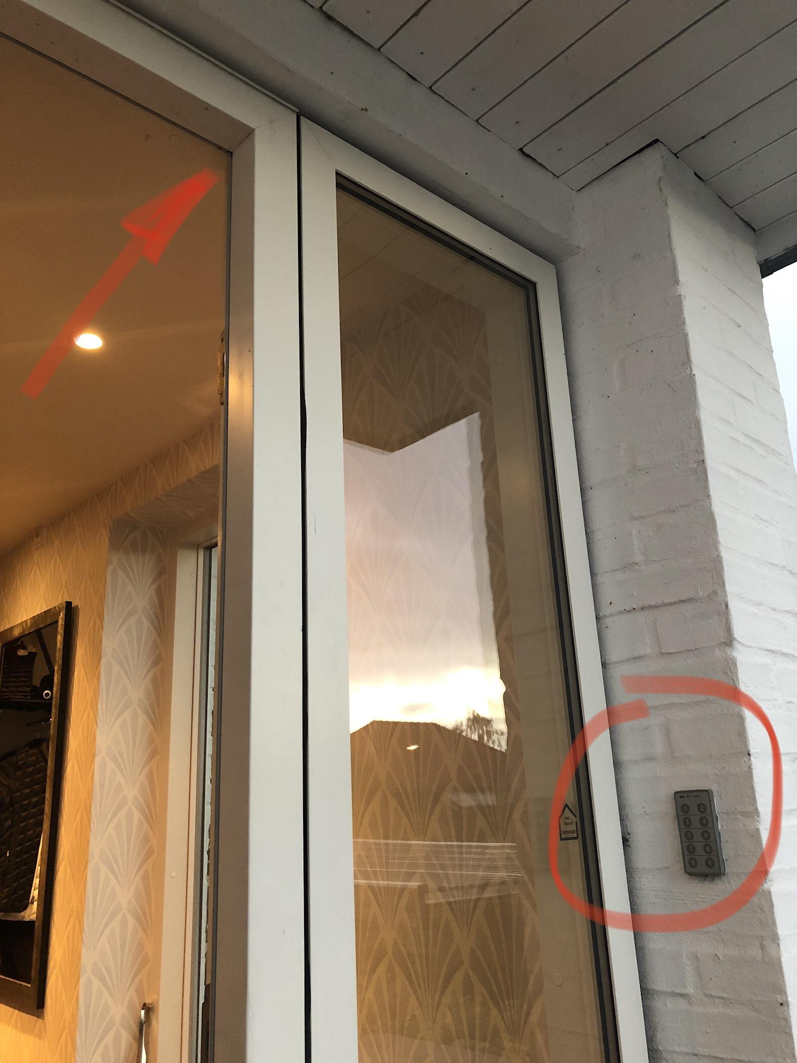

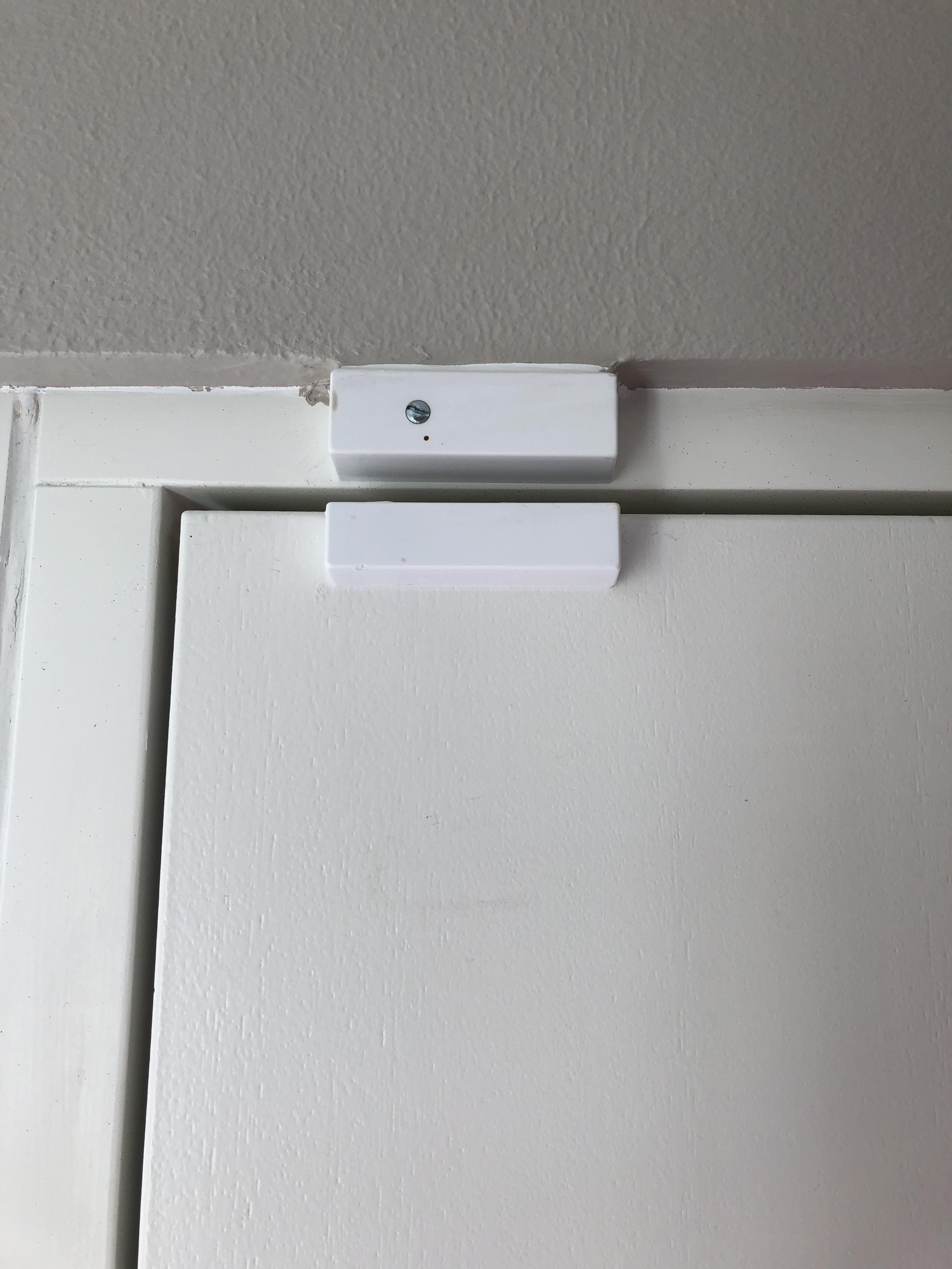

Og specielt efter nu at have set billedet af dør/kodetastatur, så er jeg faktisk ret sikker på, at elektrikeren netop har kørt dørkontakt og kodetastatur i samme sabotagekreds. Og jeg bliver nok også mere overbevist om, at enten er fejlen i dørkontakten, eller så i den samling der er i sabotagekredsen (løs forbindelse). Elektrikeren har muligvis brugt en dåse til at samle det i med indbygget sabotagekreds ala denne: https://www.yousave.dk/shop/siemens-samledaase-10polet-6881p.html
Det forklarer så ikke helt hvorfor kælderdør også skaber samme problem, medmindre denne også hænger på samme sabotagekreds. Fx hvis kælderdøren er lige neden under, og de alle er ført til samme dåse som vist herover. Så kan problemet sagtens være i den dåse.

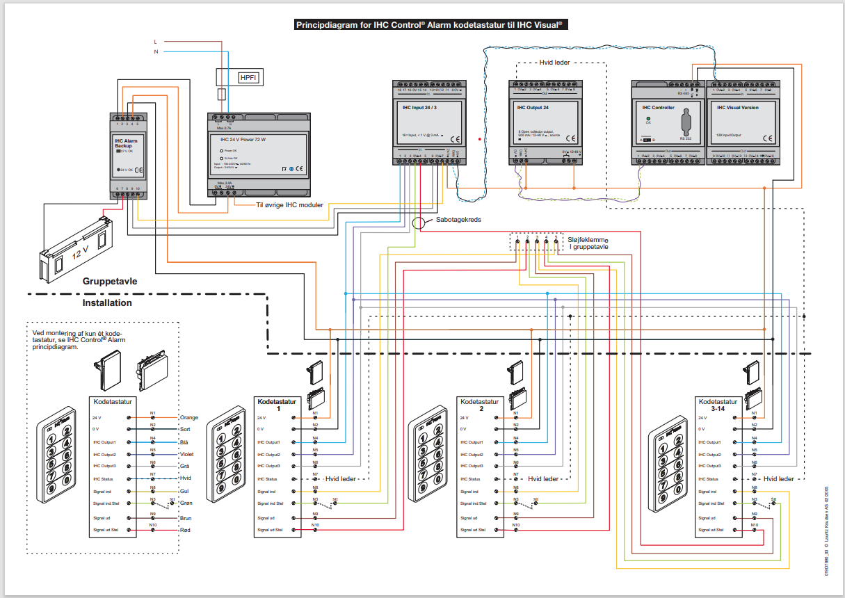

Korrekt - men så vil loggen "bare" vis Sabotagekreds og ikke som her Sabotage kodetastatur. Sabotage kodetastatur kommer når alle 3 styre signaler fra kodetastaturet går ON samtidigt i minimum 200 msek.
Hmm du har nok ret i, at det er den almindelige "sabotage kreds" altså den grønne ledning fra LK alarm diagram, jeg får rodet sammen med den alarm melding han har i loggen.

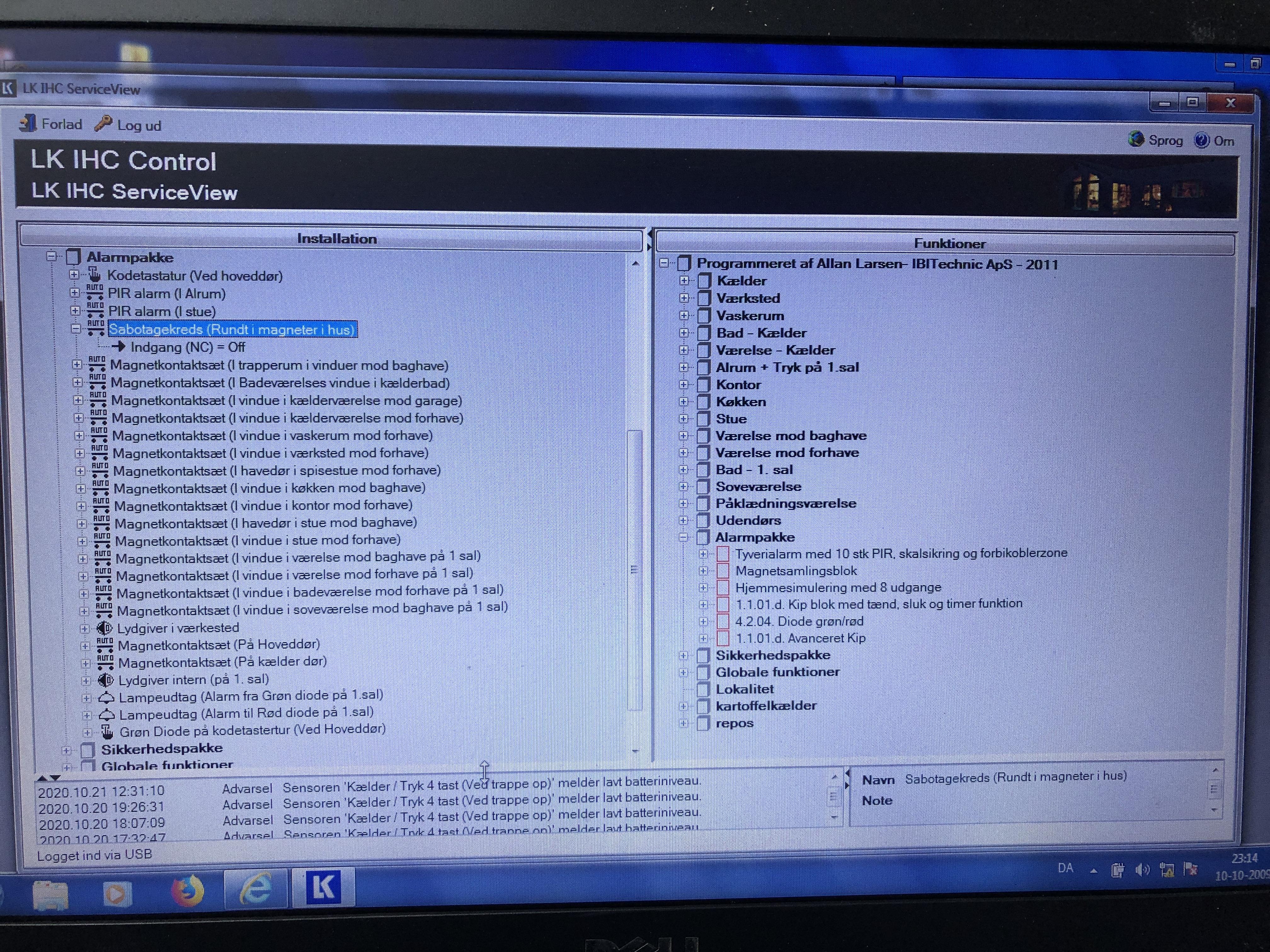

Jeg har kigget lidt i programmet. Det kan ikke være sabotagekredsen. Den er ikke aktiv.
Så Henning lader til at have ret. Men jeg hælder mest til, at det er controlleren som tér sig åndsvagt (ligesom min gjorde). Så upload et tomt program til controlleren, og derefter det rigtige. Og så se om ikke problemet forsvinder helt af sig selv.
