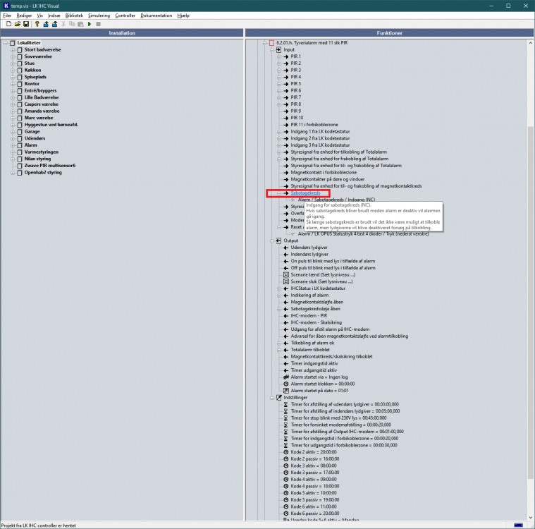

Btw.. Er der nogen der ved OM man kan slå den forbandede sabotagekreds fra? Jeg ved godt der er nogen der vil mene det er en dum ide. Men nu er kabler lagt sådan, så en evt ubuden gæst vil blive fanget af alarm PIR (og inden længe dør/vindue sensorer), inden han overhovedet kunne nå ledninger/kabler. Så sabotagekredsen tjener efter min mening ikke rigtig noget formål, udover at generer mest muligt, når/hvis den ikke er intakt.
