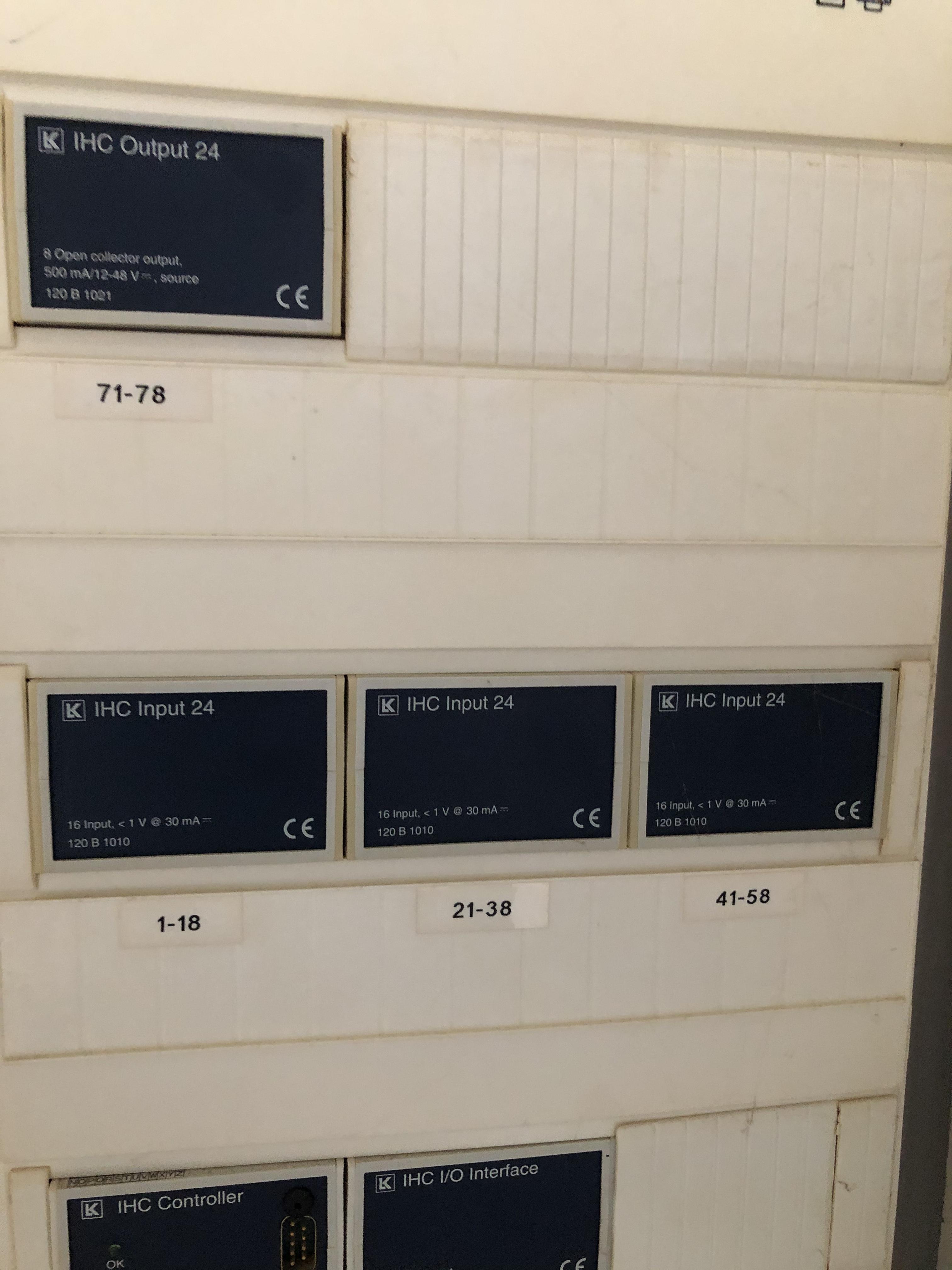

Morten Løvenkrands Skrevet August 25, 2020 Rapporter Share Skrevet August 25, 2020 Hej. Vi har lige købt hus med IHC styring. Kan nogen fortælle mig om det er den helt gamle model? hilsen Morten Citér Link til kommentar Del på andre sites More sharing options...
Mikkel Skovgaard Besvaret August 25, 2020 Rapporter Share Besvaret August 25, 2020 Det er den helt gamle model også kendt som term eller dos modellen. Du behøver kun at udskifte controller, den med stikket på og teksten ihc controller Citér Link til kommentar Del på andre sites More sharing options...

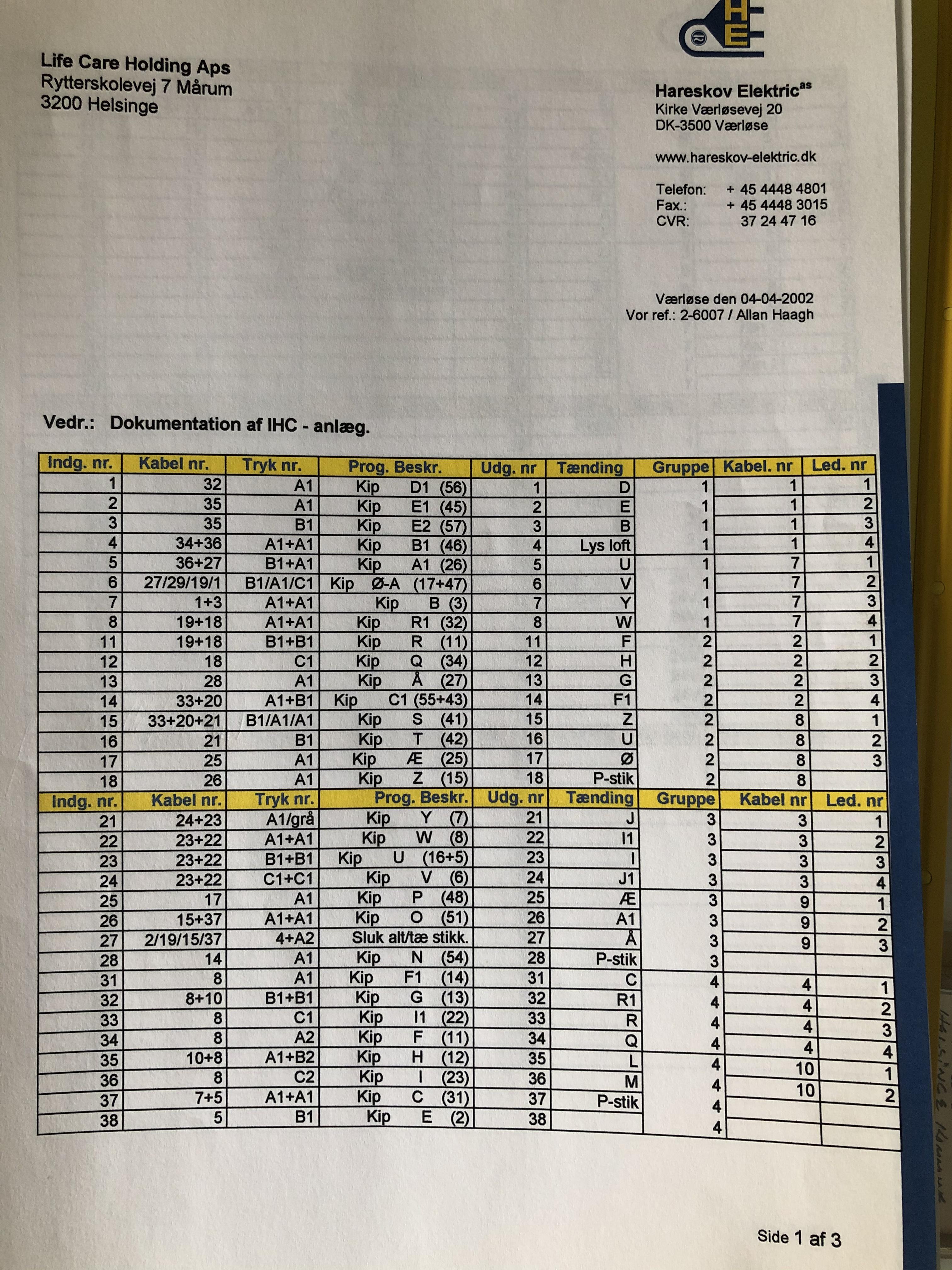

Morten Løvenkrands Besvaret September 8, 2020 Forfatter Rapporter Share Besvaret September 8, 2020 Jeg har nu fået tegninger fra IHC anlægget. Er det mon nok til at programmere en ny controller? Den sidste side er bare en af mange. Dem med gult på har jeg kun de 2 af, det er dem der er uploadet. Citér Link til kommentar Del på andre sites More sharing options...
Bjarne Sørensen Besvaret September 9, 2020 Rapporter Share Besvaret September 9, 2020 23 timer siden, Morten Løvenkrands skrev: Jeg har nu fået tegninger fra IHC anlægget. Er det mon nok til at programmere en ny controller? Den sidste side er bare en af mange. Dem med gult på har jeg kun de 2 af, det er dem der er uploadet. Det er en fin dokumentation. Den sidste side og de andre der ligner den, er det der skal bruges. Hvis du læser manualen og forklaringen på funktionerne som vist nok er på første side af denne dokumentation er du godt kørende. Du kan lave det nye program offline på din PC som før skrevet, og så bare skifte rundt på de to controllere. @Peter Holm Larsen herinde er ret skrap til TermIhc er der noget med. Han kommer også lige fra et skift. Citér Link til kommentar Del på andre sites More sharing options...
