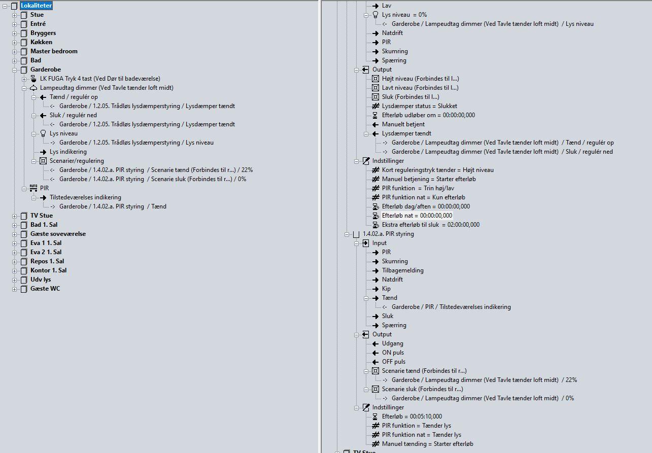

Hej Alle, jeg står og har problemer med en PIR installation som jeg gerne vil have til at tænde for lysniveau på 20% når det er aften/nat. Jeg arbejder i en IHC visual 3 controller med 24 V PIR og IHC wireless dæmper lampeudtag.
Funktionen som kunden ønsker er at ved aften og nat skal PIR registrere bevægelse og tænde på 20% og efter en tid skal denne slukke igen f.eks 5 minutter. Hvis det så ønskes at opholde sig i rummet skal der kunne overstyres fra et tryk som så får lyset på 100 % (her ønskes ikke timer på) og denne skal så slukkes igen af samme tryk (kip funktion).

Hej Mads
Velkommen til IHC user
Det er normalt en rigtig dårlig ide med 2 funktionsblokke til den samme udgang. Hvis det ikke kan undgås, så bør den ene være "master" som de øvrige giver signal til.
Prøv med funktionsblokken 1.2.05 trådløs lysdæmper. Den kan ikke helt det du ønsker, men tæt på. Hvis det ikke er godt nok til kunden, er du velkommen til at kontakte mig direkte, så kan jeg tilbyde at skræddersy en funktionsblok som 100% passer til formålet.
