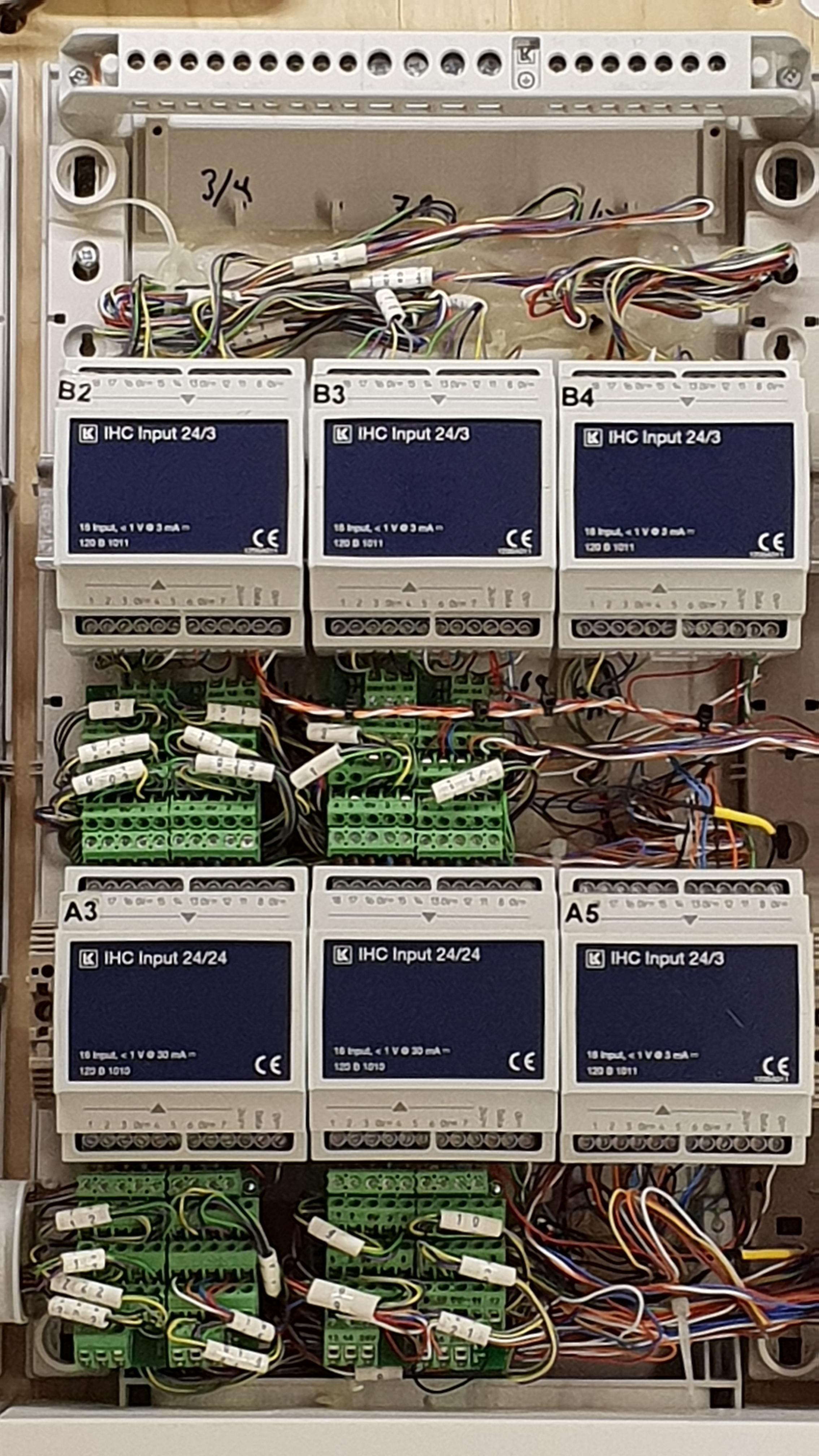

Cool.
Er der plads til de moduler i en lk UG-150 gruppetavle? Har du evt billeder af det?
Ja - Minimodlet er designet efter at være monteret direkte på IHC Imput modulet, hvor IHC modulet er monteret i en af LK's Gruppetavler, der har en afstanden mellem DIN-skinnerne på 150mm.
Jeg har selv monteret otte minimoduler i en LK UG-150 gruppetavle.
