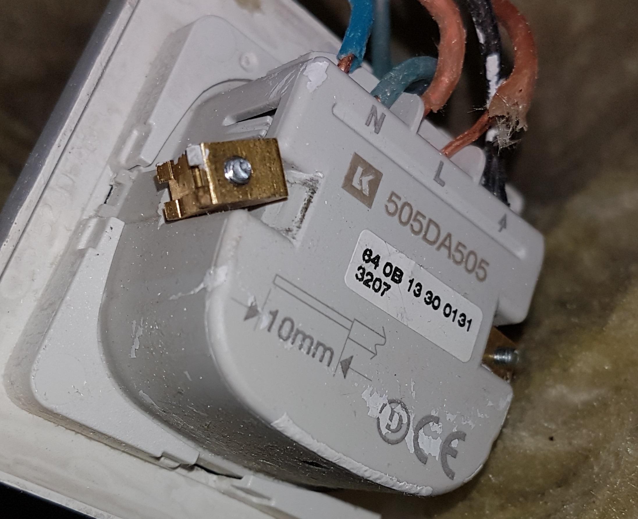

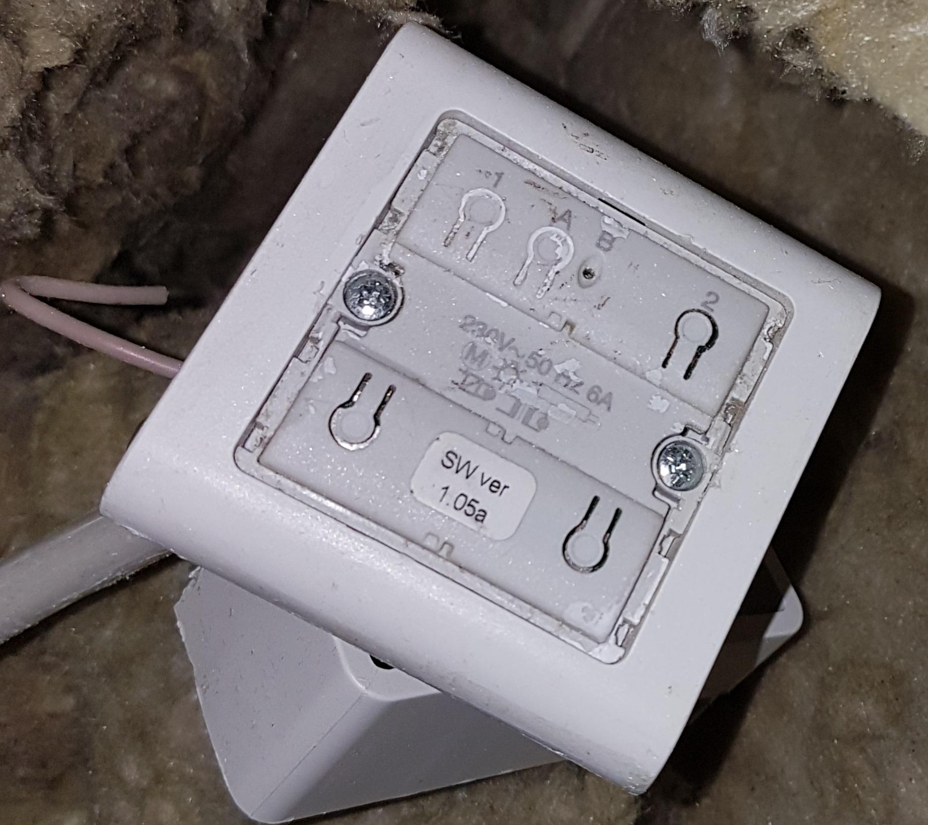

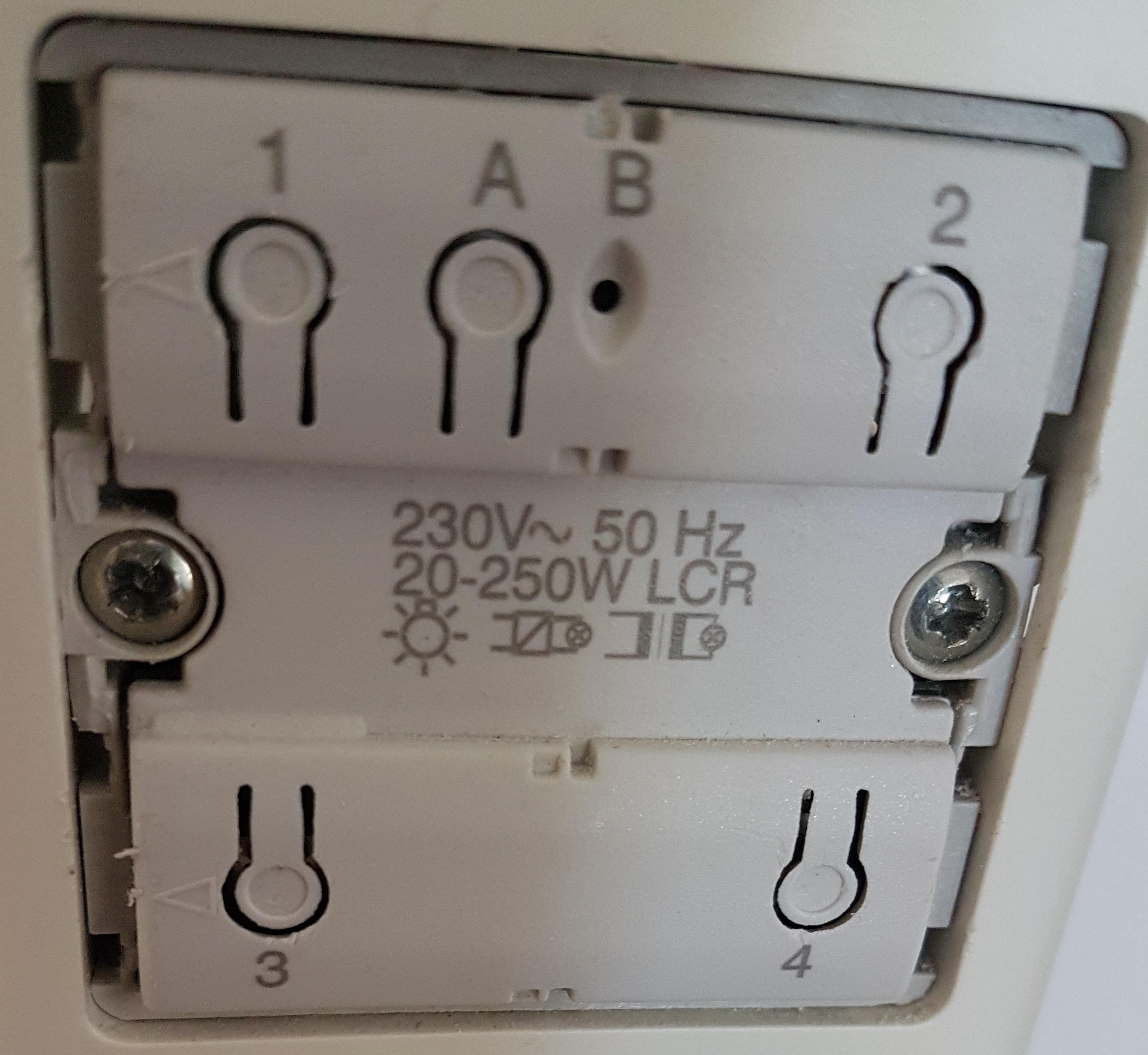

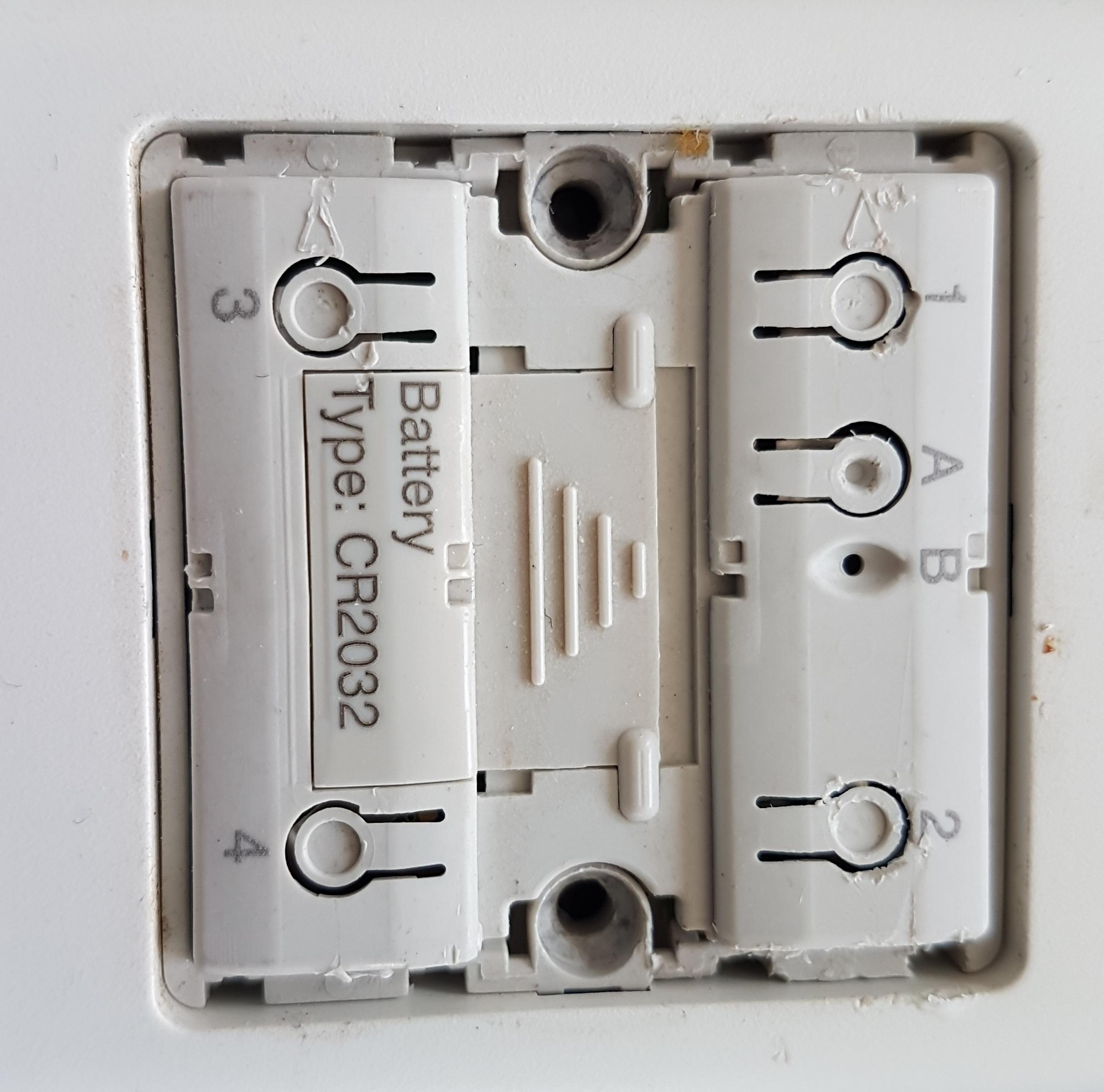

Jeg er noob indenfor IHC og har en opgave. I køkkenet har jeg fjernbetjent lyskontakt uden dimmer. i andet værelse har jeg IHC kontakt med dimmer. Jeg tænker om de kan byttes rundt - uden jeg skal fræse ud til vægdåse og trække kabel?
Eller findes der erstatning for den enhed som jeg bruger ligenu til lyskontakt i køkkenet, således den kan dimmes via fjernbetjening?
Jeg har vedhæftet billeder af de enheder jeg tænker er relevante til spørgsmålet. Har I nogen forslag?

For det ene er “bare” et tryk der kan sende wireless signaler. Og den anden enhed er både tryk (sender) og indbygget fortryder dimmer. (modtager)
