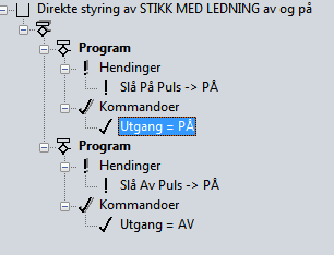

Jeg mener jeg har fått god kontroll på programmeringen etterhvert. Men jeg har et problem som jeg ikke helt forstår. Hvorfor går Output tilbake til PÅ når jeg har slått av. Releet slår ikke på, men i Serviceview ser det slik ut.  Output=PÅ.
Programmet til funkjsonsblokken ser slik ut
Det er eneste program som er i COntrolleren akkurat nå. Det ligger et gammel Scenedesign inne, det slettet jeg ikke.
Er det riktig at Output skal returnere til PÅ selv om releet ikke er slått på?

Tusen takk, det var problemet. Jeg har hele tiden tenkt at dette kun er dimmerne som er belastningsavhengige og ikke releene.
Fruen har satt inn en LED kilde i den gamle lampen.
Da blir løsningen å benytte scenarie funksjonen istedet og glemme verdien som releet melder tilbake, eller sette inn igjen en gammel glødelampe.
