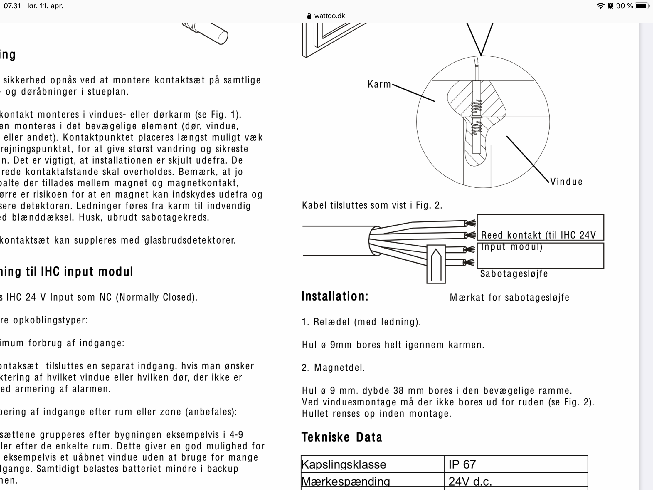

jeg skal eftermontere ihc skalsikring, den type der er skjult, dvs, den der bores ind imellem vindue og vindueskarm. den hedder alarmtech mc240.
er der nogle retningslinier for hvor den bedst placeres i vinduesrammen ?
ledningen er 2m forlænger jeg bare med patch kabel?
ledningerne er alle sammen hvide, er der en metode til at finde ud af hvad der er hvad ?
kan man måle om de 2 magneter er placeret korrekt over for hinanden?
Vh :)

Sad lige og kiggede på manualen.. Den er så absolut intet sigende så det nærmest kan være liggyldigt.. Hvor mange ledninger er der, 4?
Ja du kan sagtens måle. To af ledningerne burde "hænge sammen" over kontakten. Jeg er lidt i tvivl om, hvad de to andre er til, om der er et decideret relæ i den magnetkontakt. Som sagt, manualen er ikke meget bevendt. Den viser 4 ledninger, men ikke noget om, hvad der er hvad.
