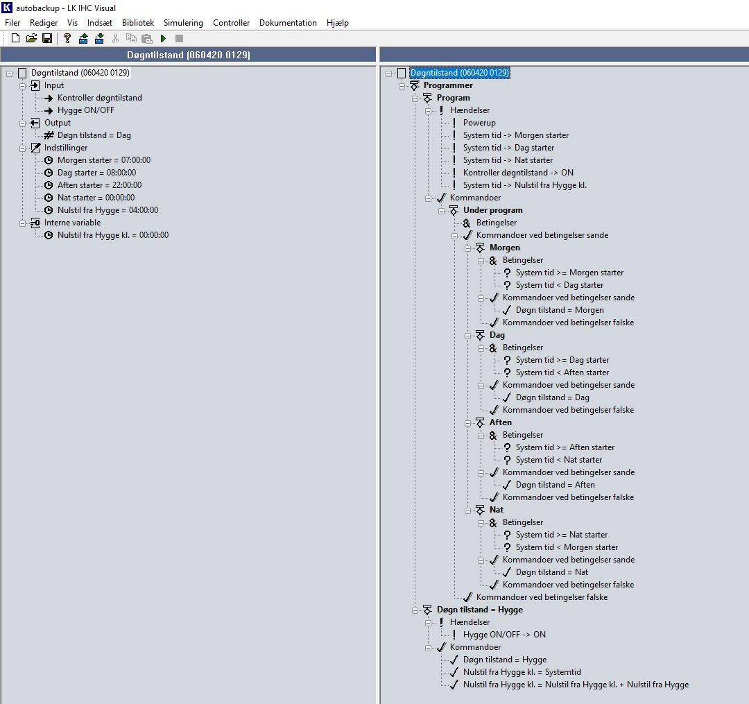

Dan Nielsen_30707077 Skrevet April 5, 2020 Rapporter Share Skrevet April 5, 2020 Jeg forsøger at lave et program, der kan lave forskellige "Enum" som kan bruges i andre programmer: 07.00-08:00 = Morgen 08:00-20:00 = Dag 20:00-00:00 = Aften 00:00-07:00 = Nat Jeg kan ikke få det til at virke... "Morgen" og "Dag" virker men kan ikke få Aften og Nat til at virke Nogen der kan hjælpe? Døgntilstand (060420 0129).ifb Citér Link til kommentar Del på andre sites More sharing options...
0 Allan Nissen Besvaret April 6, 2020 Rapporter Share Besvaret April 6, 2020 Du mangler en hændelse for "systemtid = Aften", for at programmet kigger funktionsblokken igennem. Så vil Aften i hvert fald virke. Mht Nat, er der to ting. Den ene at du har sat tidspunkt til 00:00:00. Prøv med 23:59:59 i stedet. Og så ændre programmet til at kigge på om system tid er mindre end morgen, eller (ikke og) større end nat. Citér Link til kommentar Del på andre sites More sharing options...
0 Dan Nielsen_30707077 Besvaret April 6, 2020 Forfatter Rapporter Share Besvaret April 6, 2020 DU ER HELT FANTASTISK!!! tænk sig det var så simpelt, kunne virkelig ikke få det til at virke. MANGE TAK! for hurtig og god hjælp! Citér Link til kommentar Del på andre sites More sharing options...
